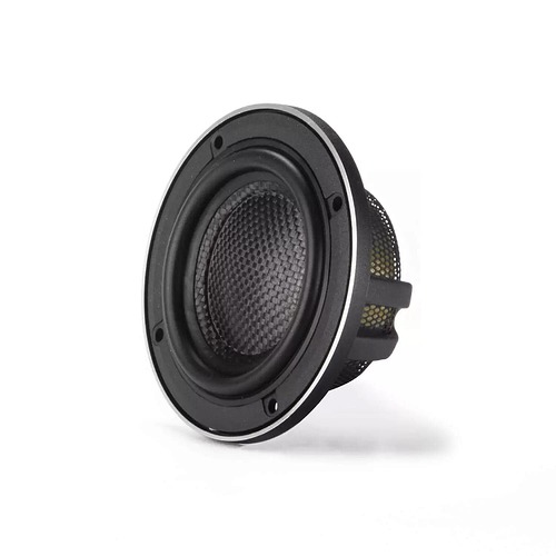

Morel Carbon
Такие - Morel Elate Carbon MM3?
Всё хорошо, кроме ценника - 100К.

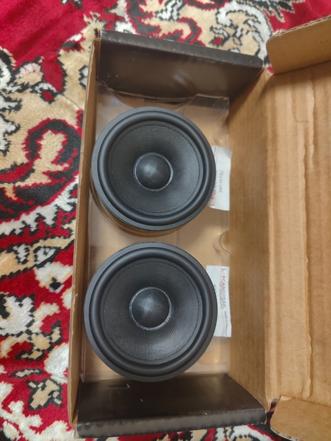

Скан 12m наверное, с уменьшением фланца.
Недавно в продаже были 10F, которые с завода имели уменьшенный до начала подвеса фланец. Чейто заказ оем.
У меня такие прилично пели
Не помню со скольки, с 400 что ли. На пол литра объема или чуть меньше в стойке.
Спасибо, интересный вариант. Совсем забыл про этот Визатон, а ведь они крепкие середнячки.
Всем крупным 4" сч надо не хилый объем. И реализовать это нормально на стойках проблемно. Потому все и колхозят торпедо, чтоб объем хоть как набрать. У меня 12м на стойках в объеме в районе литра + синтепон, но это им мало. Так то им надо 2л… А где его взять? Не помню точно срез понизу. 2 порядок 250 по-моему…

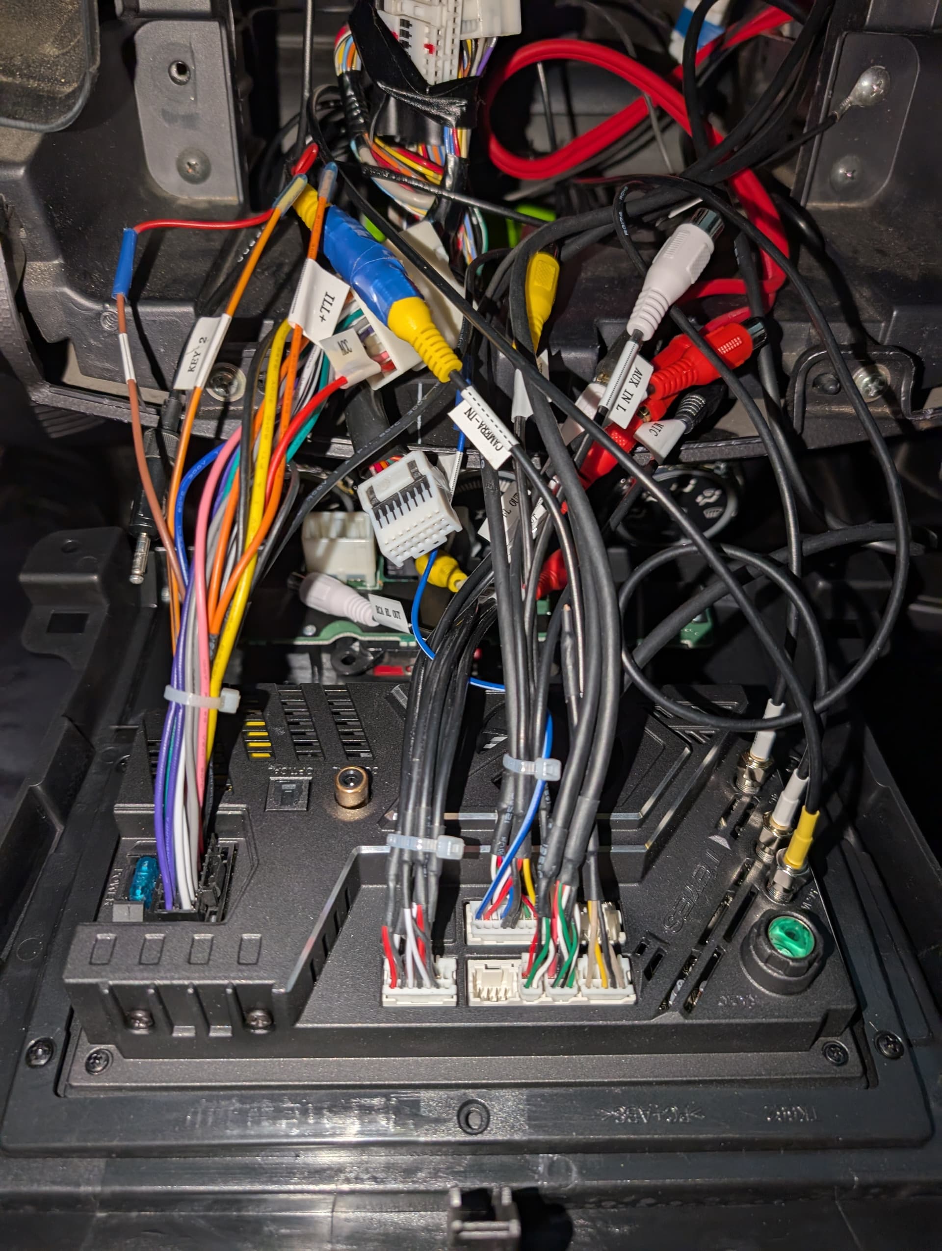

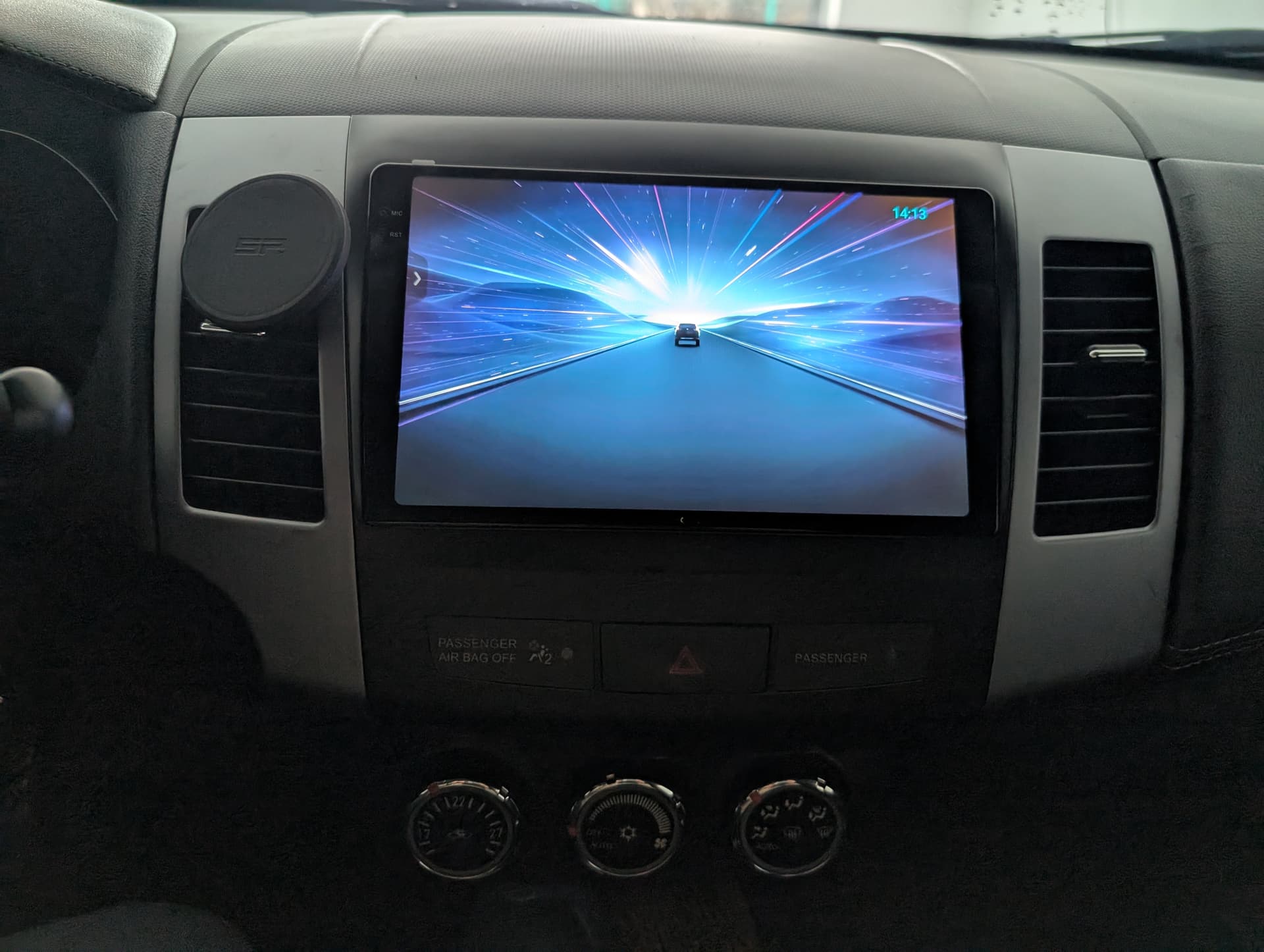

Наконец, реализовал хотелку. Купил в оф.магазине на Ali (на много дешевле, чем на оф.сайте в РФ) и поставил ГУ Teyes CC3 2K 6/128 Gb на своём Outlander XL. По сравнению с предыдущим ноунэйм ГУ решил все проблемы: глючность, медлительность, из-за ограничений памяти даже карты не мог загружать, плохо ловило радио. Теперь всё отлично. Бонусом изображение и звук стали лучше.
Хорошо что у Вас морозов нет. С этим ГУ в зимний период весело )). Запускается только после перезагрузки и то не с первого раза.
А летом все норм. И так три года
Это в какие морозы? До -15 вроде всё норм.
Каждое утро начинается с перезагрузки
Даже при нуле. Летом все норм с ней. Так и живём три года с ней.
Думаю с каждой балалайкой все индивидуально. Хотел отправить в сервис пока гарантия была,но так и забил на это дело.
