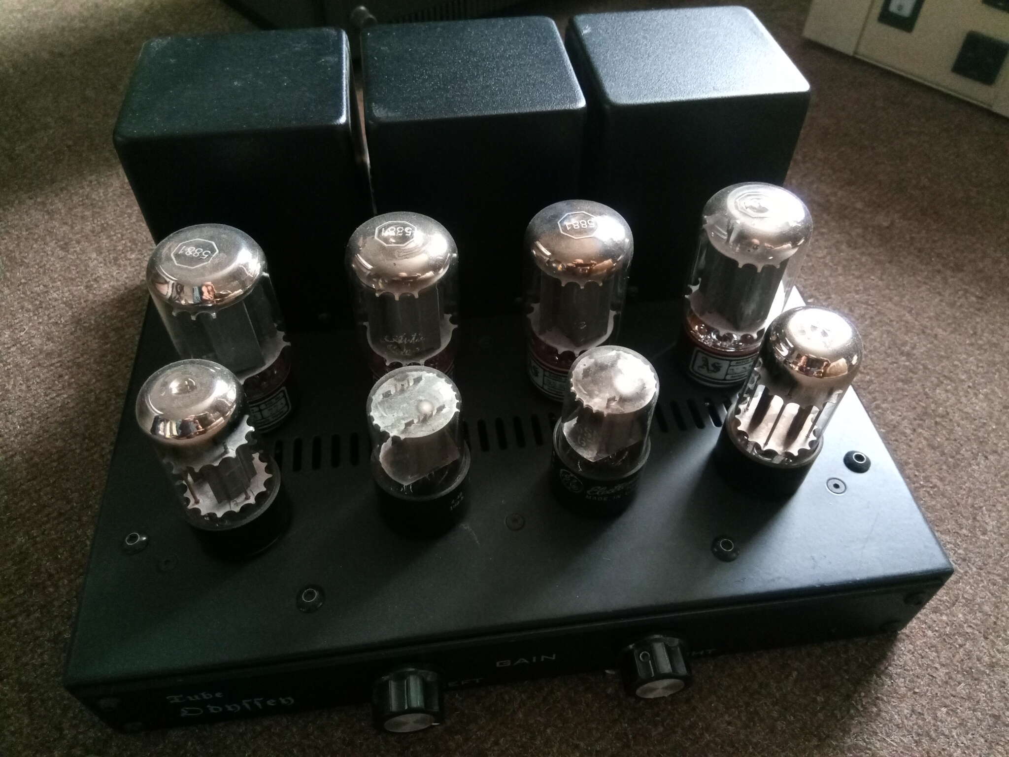

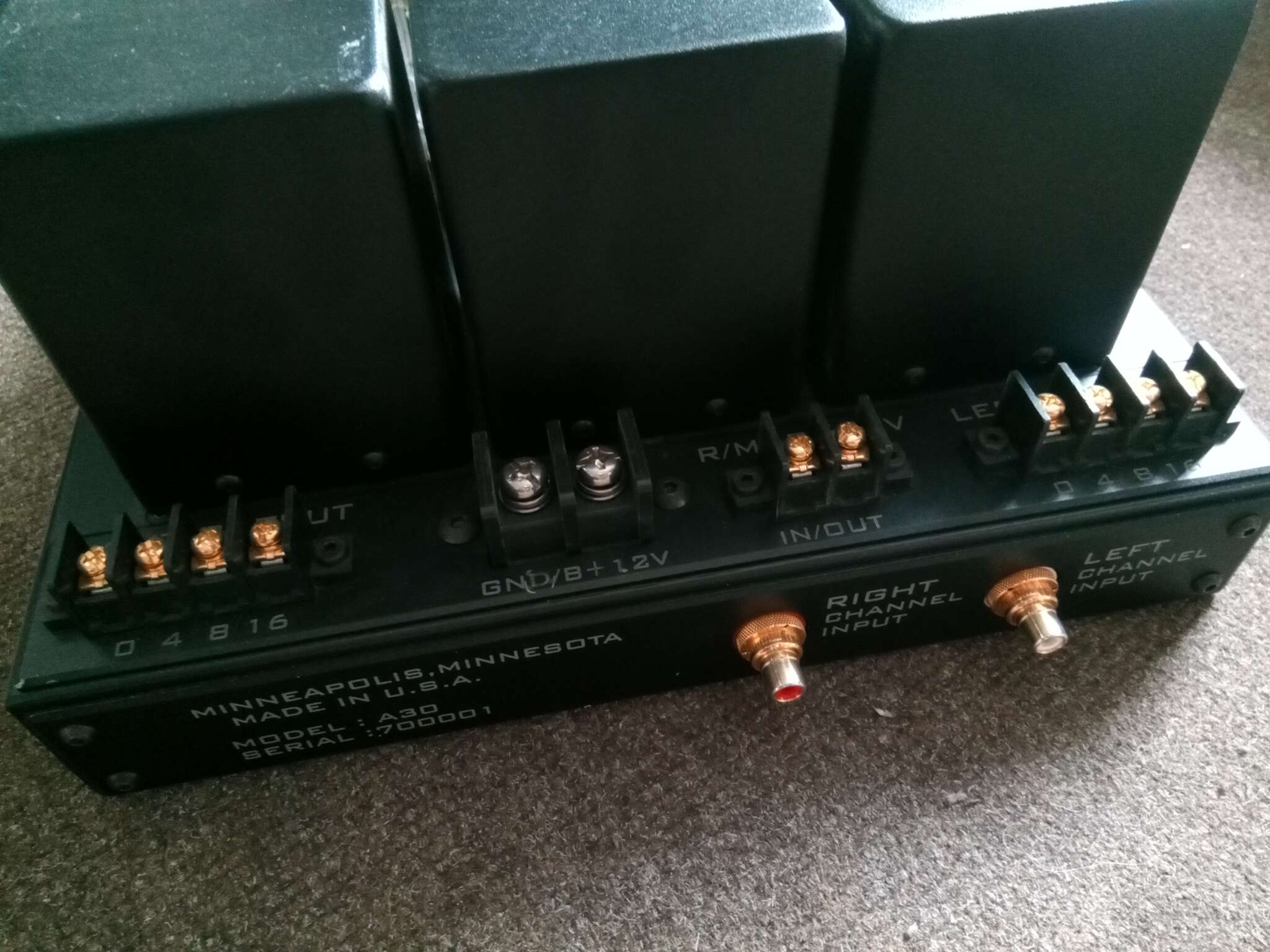

Редкий мелкосерийный американец.
Американцы, вместе с ними и японцы ценители лампы в авто. Разумеется это редкое явление.

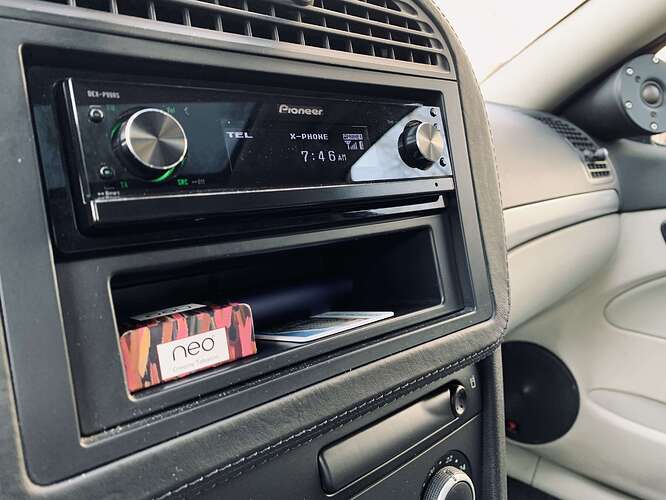

Бояре, у кого в памяти свежо, как пион 99й вынимать? Надо панель снять что бы приборку починить, ГУ тоже придется снять, а вот как - не умею, забыл)))
Это смотря как ставили.Если стандартно,то должны быть два ключа в виде скобок,которые вставляются по бокам и отжимают внутренних зацепы .Если крепили по хорошему, то наверное надо пробовать пластик вокруг магнитолы разобрать,а потом уже её вытаскивать.Для начала надо пробовать рамку черную снять.
салазки мне кажется в коробке могут быть, а вот дальше хз как действовать))
Два ключа традиционно для них нужны, пихать по бокам.
Рамку снять.Под ней по короткой стороне сбоку по идее будут два отверстия-туда вставляете скобки и тянет к магнитолу на себя за эти скобки или просто за морду ,если получится ухватиться. Как-то так))
буду искать эти ключи, без них видимо никак…
Можно и без них, но сложнее, а ключи вставил, они же и ручки для вытаскивания.
это так пионэры действуют?))
Это так все действуют, кто ключи посеял. )))
Нет,пионеры как раз просто пластик крушат вокруг магнитолы - у них время-деньги))
