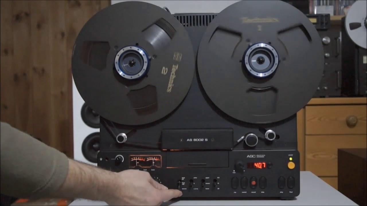

Хоть и не ко мне вопрос, но: заявлено было, что он 2/38 и все. По приезду “обнаружена” 4-я головка на воспроизведение 4/9-19 )))
Это меняет дело ;). Такой универсал был бы хорош.
По первым ощущениям это “почти Штудер”
Родные головки с износом максимум 15%. Интересно, что при дефиците и редкости новых возможная их замена на головки от Nagra IVS с подъемом качества звука ))

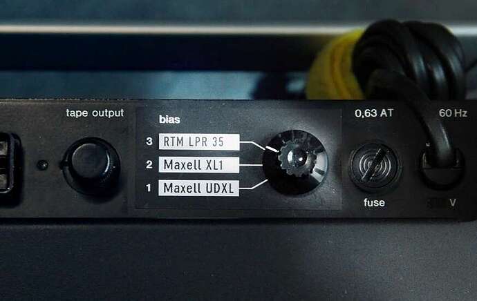

Продолжим: настройка по умолчанию на 250 nwb. Перестраивается максимум на 320, что и сделано без “хирургического” вмешательства в схематехнику. Далее - посмотрим, стоит ли оперировать на 510. Пишет замечательно - настроен на LPR35. По нижнему басу переиграл Revox и весь диапазон ровный и слитный, плотный и без окраса.

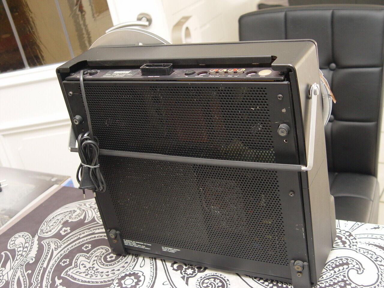

Забавный момент - сетевой кабель несъемный с включателем, как у торшера 70-х, прямо на кабеле. Эта кнопочка отвечает за подачу питания. Желтая кнопка на панели магнитофона запускает двигатели…
Головы - vollmetall hochabriebfestem собственной разработки Recovac - цельнометаллический, высокоустойчивый к истиранию
ASC AS 6000
Настройка Bias по типу ленты на верхней панели.
В такой “универсальности” есть ложка дегтя. Дело в том, что усилитель воспроизведения для обоих головок один. И согласован он с основной 2 тр головкой. А для 4 тр согласование “как получится”. Поэтому переключатель 2Т / 4Т расположен прямо на крышке блока головок, ближе к их контактам, Подключает, то одну, то другую. В идеале для 4Т головки нужен свой усилитель.
Совершенно верно и мне эта опция, невероятной универсальности по сути, скорее не нужна - ну вдруг кто-то шедевр на 4 дороги принесет послушать…
Кстати, у редкого Studer A807 c 4 головой на 4 дороги также нет отдельного 4-х канального УВ

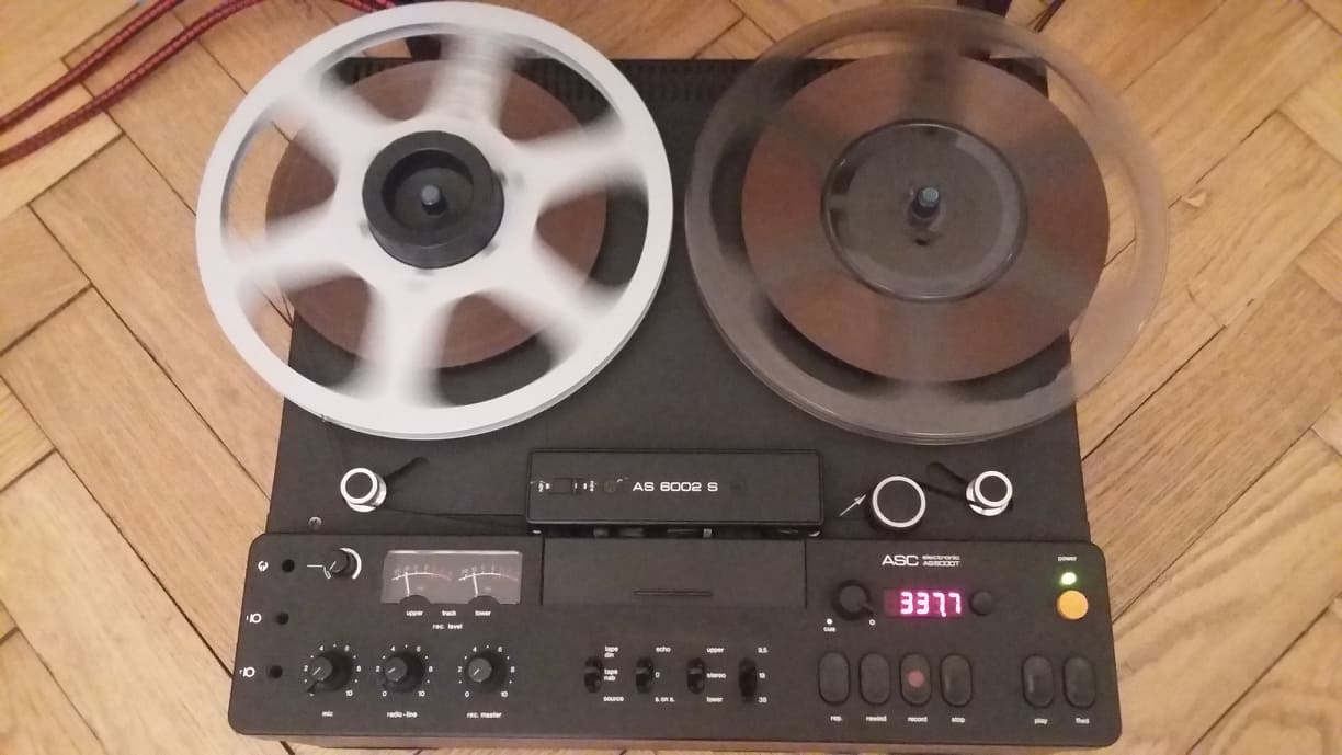

Электронный счетчик интересный: считает не обороты и не реальное время, а метры ))
