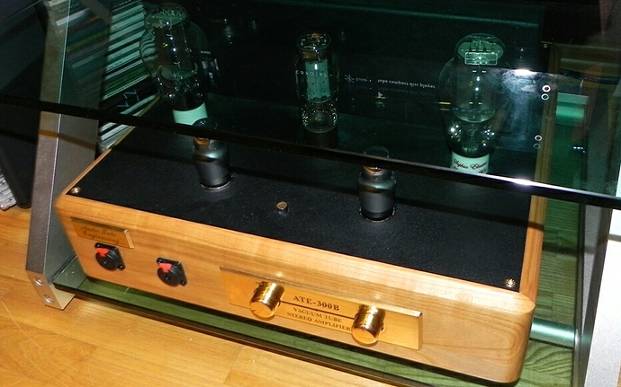

Эти 5000е к примеру у меня прилично играют на уровне громкости 10-11 часов!!!
при мощности двухблочного усилителя на лампах 300В ,класс А - 7ватт/40ом см фото

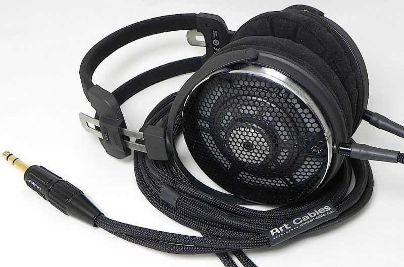

Но конечно первое,что к примеру я сделал с этими наушниками-это заменил стоковый кабель (с 4мя тончайшими проводниками и джеком из стали) на оптимальныйRLS-73,отработанный именно под них ,который действительно раскрыл
возможности этих наушников.
Кабель для них я у вас уже заказал :slight_smile:
Остались мелочи: найти совместимые коннекторы A2DC чтобы не резать родной кабель и выбрать усилитель.
