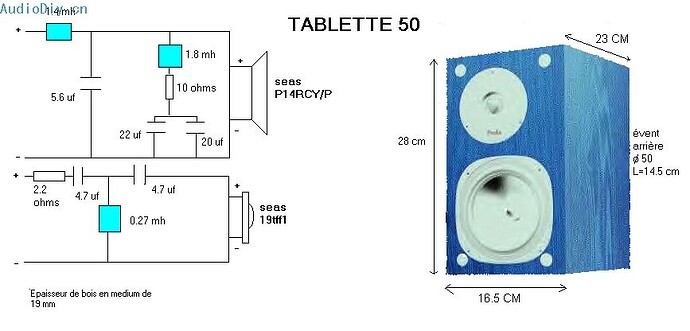

Схема кроссовера ВЧ косячная. При любом типе фильтра конденсаторы должны быть разные
Приведите правильную схему кроссовера от ProAc Tablette 10 Signature :wink:
Как пример схема от ProAc Tablette 50

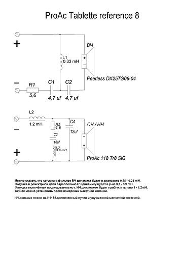

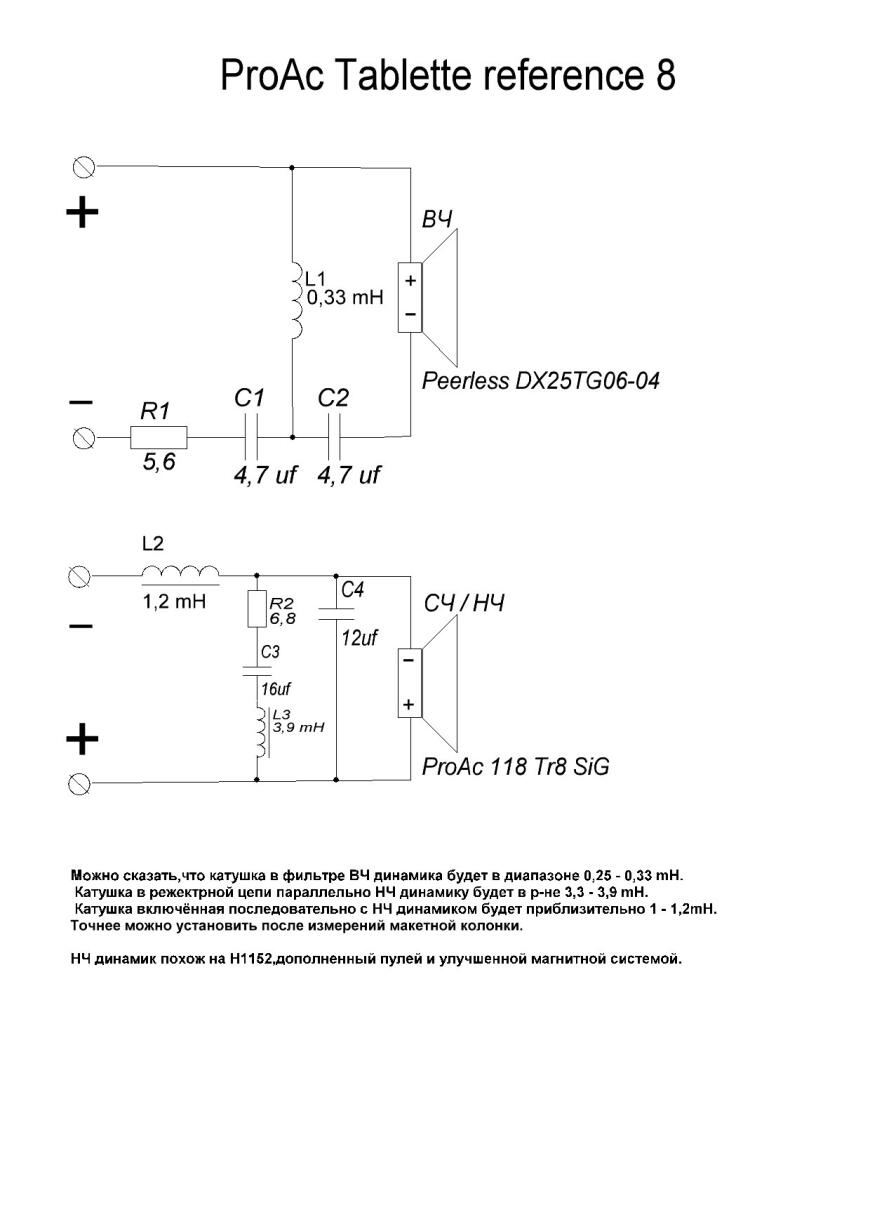

Еще пример от ProAc Tablette 8 ref
Все это легко гуглится.
Одинаковые кондёры ставят, потому что дешевле. В книге Алдошиной указаны указаны коэффициенты для расчета разных типов фильтров в зависимости от порядка аппроксимирующего полинома. В любом случае ближний к пищалке конденсатор будет больше
