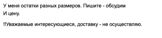

это все конечно хорошо, но конкретно в этом объявлении внизу написано
Screenshot 2023-01-08 at 23.05.05
