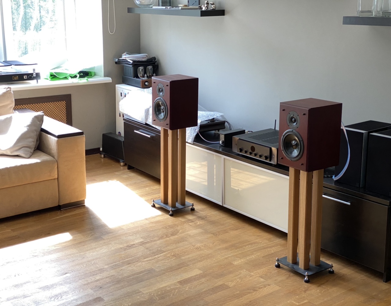

Да, живу с Nait 3 - Nac A5 - Jpw ap2.
Слушаю Spotify через BBB - DACport ( << вот сюда сильно CharmDAC просится), пластинки на Электронике ЭП-017 с Grado Black через встроенный в Nait фонокорректор.

p.s. Со временем улучшу источники и может поэкспериментирую c усилением, связка звучит порой “суховато”, хочется “пожирнее”, особенно на роке. Хотя к акустической музыке и электронике вопросов меньше.
Думаю шарм добавит искомого.

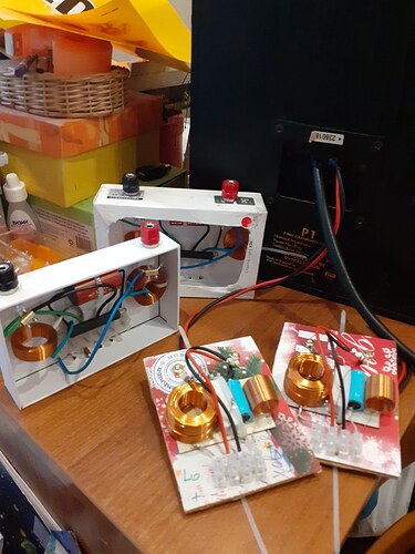

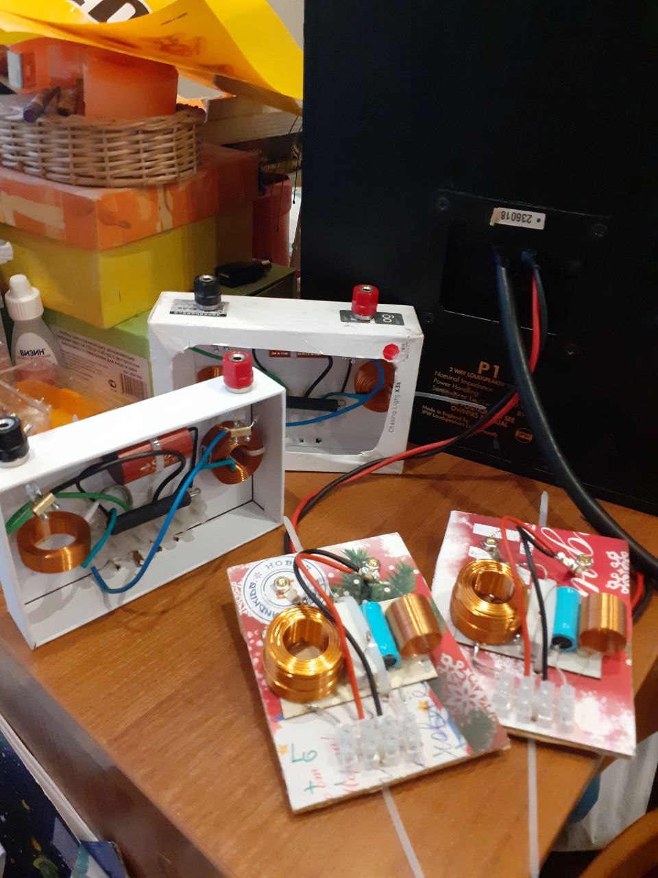

Теперь оригинальный и новый кросс можно переключать на лету, и на лету же без пайки менять любую деталь кроссовера, с перемычками если то можно вч с одного, нч с другого, еще не включал, смакую ![]()

уговорил жену первое включение со мной попробовать, отнекивалась “да не услышу, да не знаю что”, успокоил что если разница есть то услышит любой. две композиции на одном кроссе, две на другом и вердикт жены “Сережа как будто стал яснее говорить, разборчивее, вообще как будто мути убавили”. Сергей Никитин имеется в виду, слушали его. В точности совпадает с моими ощущениями, а так же с отзывами большинства попробовавших поменять старые электролиты на плёнку которые жена понятно не читала. Субъективно так же может ощущаться просто повышение громкости на высоких, тут наоборот было тише, надо с сопротивлением поколдовать еще видимо и вообще ачх снять так да эдак, в общем начало хорошее, но будем продолжать…
Сейчас стоят вот такие, красивое ![]()
еще взял вот такие
так что и сравнение кондёров тоже будет но без фанатизма, просто кроссоверы на две пары акустики надо
