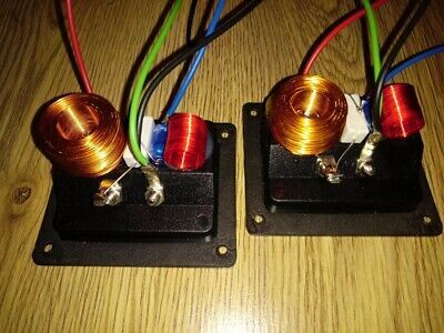

Вот ещё лучше дешевле и удобнее нашел, правда цвет не айс. У них подвесы переклеены, и терминалы заменены, оцените плз работу:

Что именно? Шпон, терминалы, или то, как подвесы поклеены? :slight_smile:

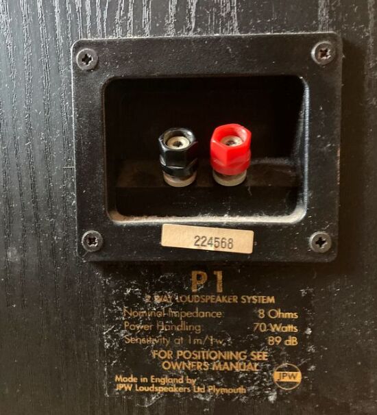

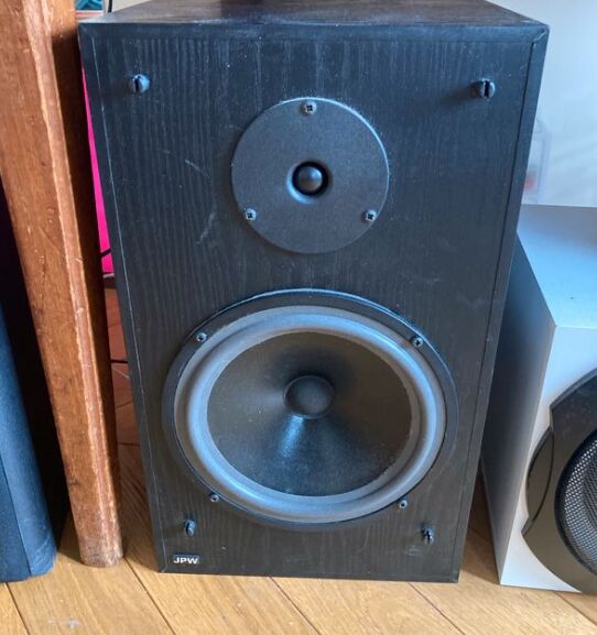

JPV P1
Здесь все правильно?
Встречаются несколько другие фото с более толстыми стенками, другими подвесами…
Нормально так

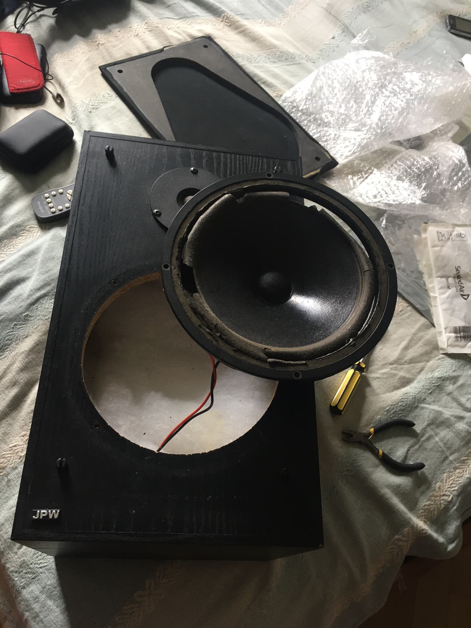

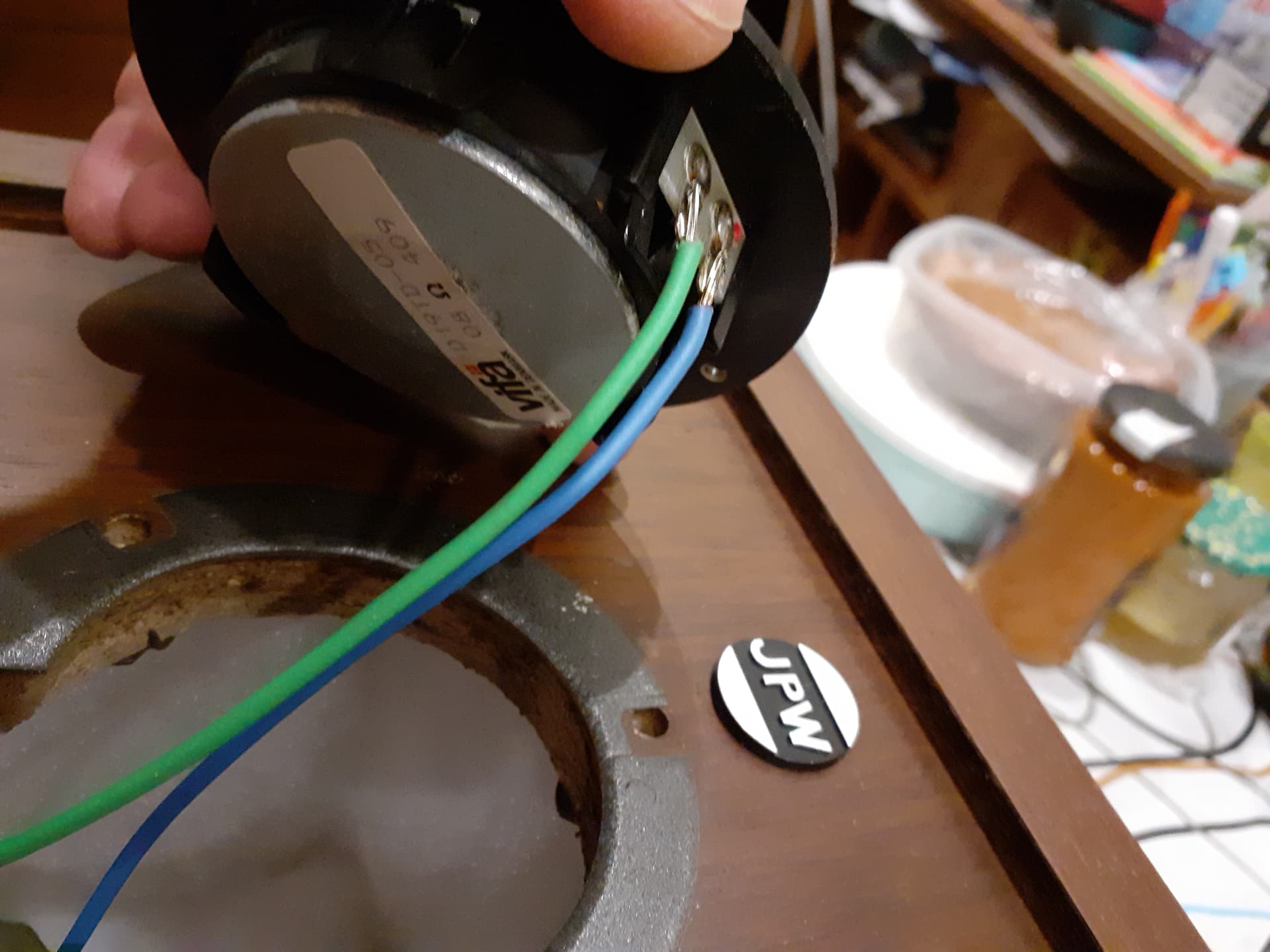

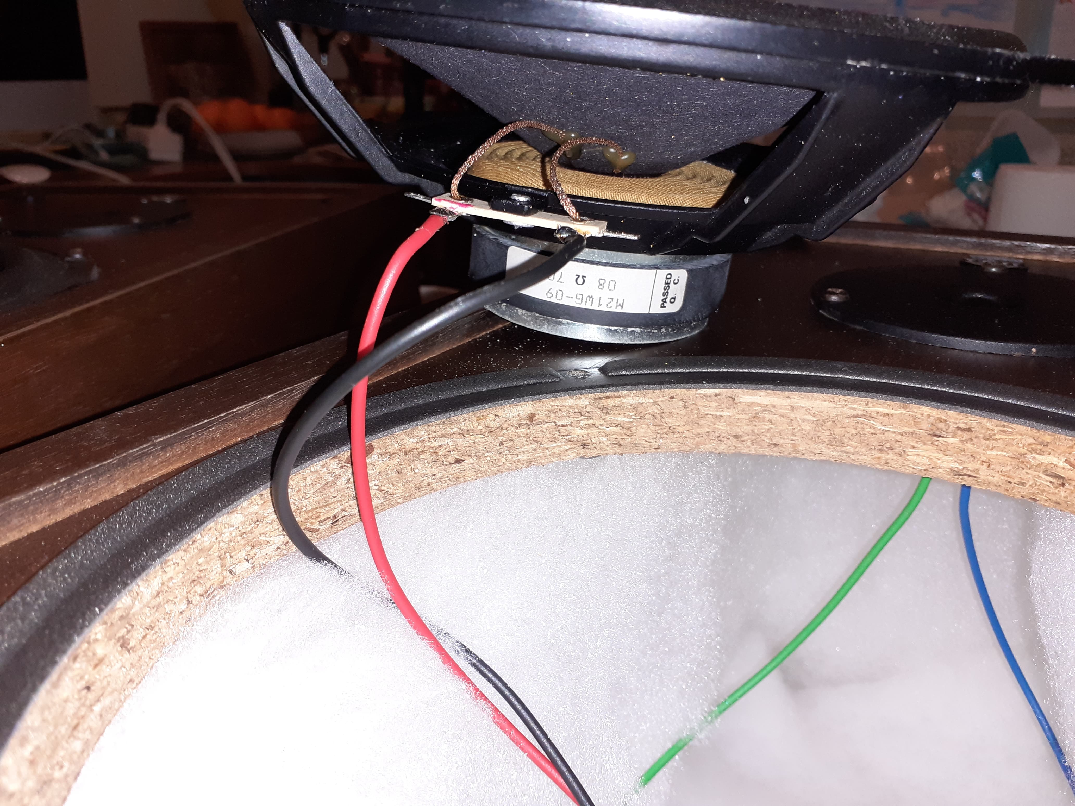

Надо померять кроссовер jpw p1 - во второй моей паре копаный-перекопаный, буду восстанавливать. заодно поменяю разводку на an-d, вопрос по терминалам, как думаете - менять? родные стальные, как бы надо, хочется медяшку, но где ж ее возьмешь чтоб ценой не в полколонки? больше ничего не собирался делать, но если посоветуете или личным опытом поделитесь буду благодарен. кросс может детальки получше поискать?

собственно возню затеял потому как под восстановление

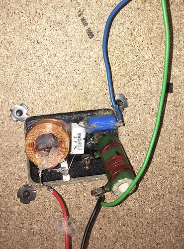

давно лежат еще одни P1

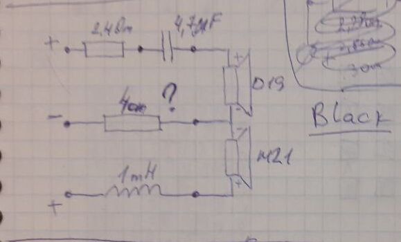

и там кроме подвесов проблема с кроссовером - горел и какой то специалист впихнул туда кондюр К73 и нашенский же проволочный резистор и выдрал одну из катушек, зачем - не ясно
получился первый порядок и вверху и внизу
нафига на минус обоих полос нахлобучен резистор в 4 ома
вообще загадка

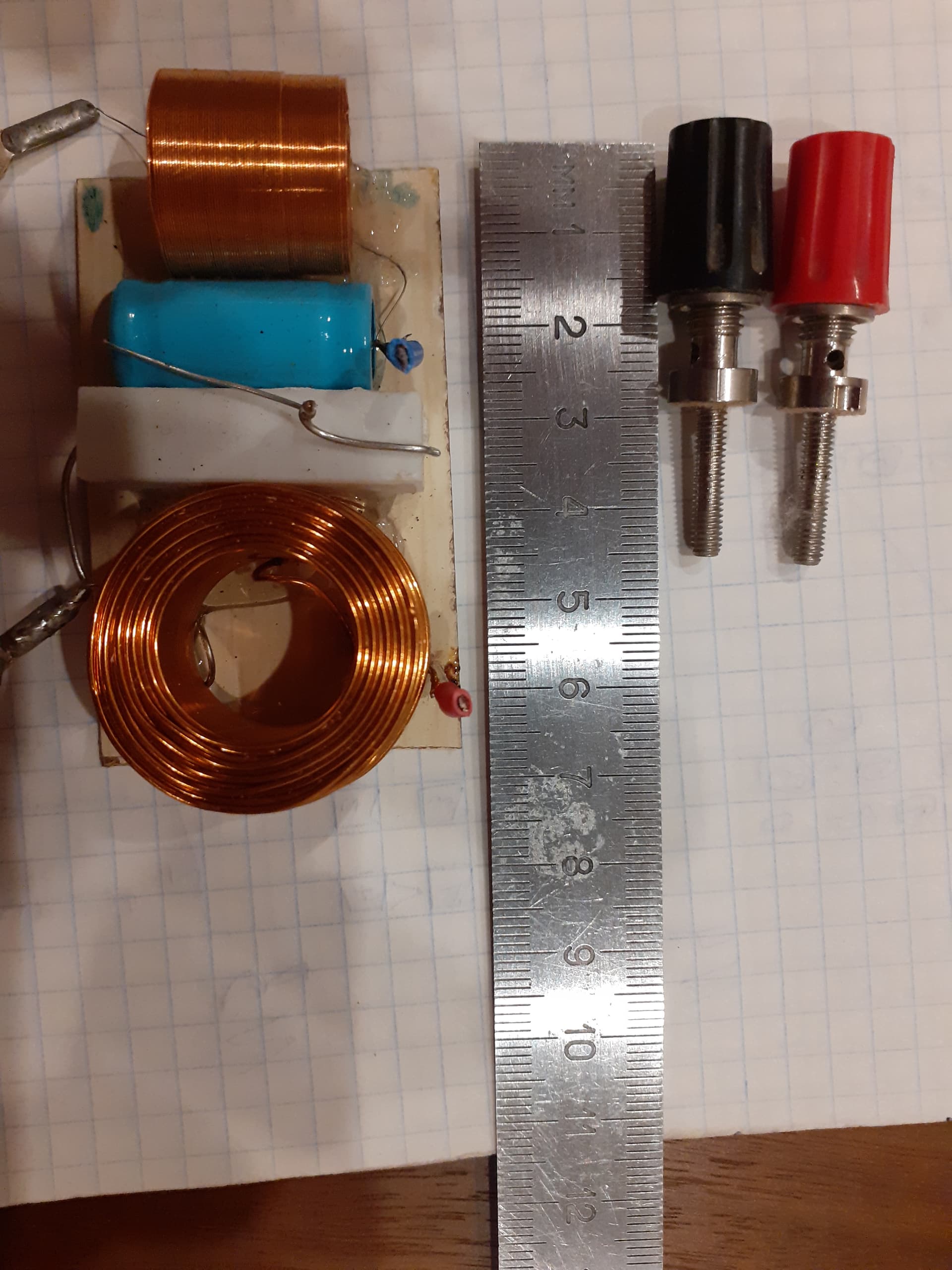

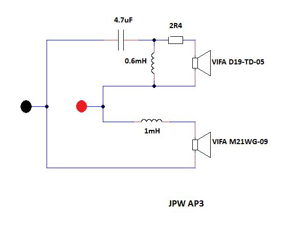

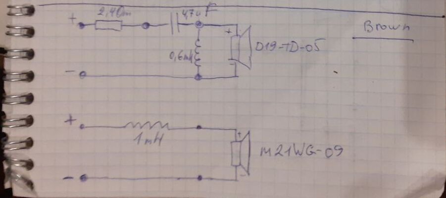

схемы кросса JPW P1 в инете я не нашел, слегка апгрейдить боевую акустику собирался давно, посему в каникулы наконец то собрался все развинтить. оказалось что боевая акустика произведена в январе 87 года, больная - в марте 95. за 8 лет слегка поменяли внешку и колодку с терминалами, теоретически и кроссы могли бы быть другими - кто там разберет теперь, но вроде как нашел фотки некопаных того же возраста - навесной монтаж вместо дощечки
по компонентам то же самое
кросс не сложный, на вч вторым порядком, на нч первым…
и это оказался один в один кросс JPW AP3 :slight_smile:
схема которого у меня была
но раскурочил все равно не зря - как и планировал поменяю проводку и терминальную группу, но аппетит приходит во время еды - родилось еще пара идей.
во первых - задемфировать корпус шуманитом - говорят основное отличие AP3 от P1 как раз битумный демпфер + 3 литра объема, что по слухам благоприятно сказалось на басе. кросс при этом как выяснилось вообще один в один, так что будем эксперементировать. потеряется где то литр объема, надо бы кроссовер слегка поправить, и отсюда родилось во вторых.

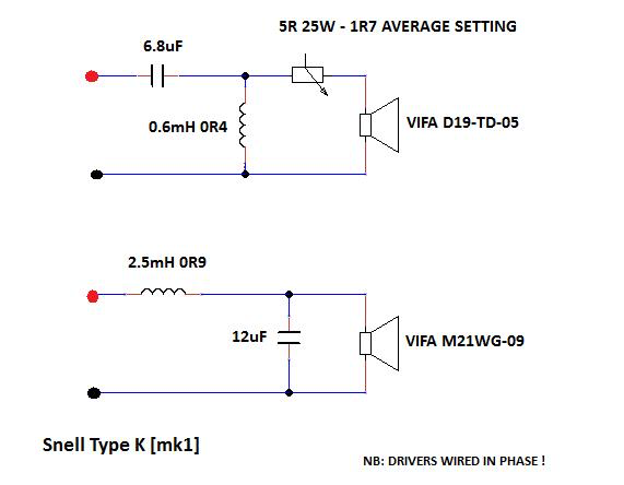

во вторых, если убрать литр объема то получится ровнёхонько объем Snell K, а апгрейд кросса JPW до кросса Snell K - тема известная, на паре буржуйских фрумов были такие проекты и отзывы хорошие - ну надо делать, чего нет то… стоковые кроссоверы пока оставлю в качестве контрольных, если все получится может и вторую акустику слегка проапгрейжу, не получится - все вернуть можно будет без проблем…

  2. по схеме кросса JPW P1 я ничего не напутал? мало ли, может в мою основную воткнули кроссы от AP3 когда подвесы меняли, например.
  3. пока планирую ставить электролитические конденсаторы как встоке, посоветуете что нибудь что не сильно кусается по ценнику?
  4. очень много советуют менять электролиты на пленку, но как я понимаю - поплывет esr и серьезно - обязательно надо компенсировать, а как - не понимаю, точнее на вч понято - просто резистор соответственно увеличить, но как посчитать на сколько? на нч наверное тоже надо сопротивлением компенсировать, может что то такое хотел изобразить чел который кроссы чинил и воткнул проволочный резистор, но последовательно конденсатору это наверное должно быть - в общем или он тупил или я туплю, желательно чтобы кто нибудь подсказал, тогда и пленочные можно будет попробовать.
  5. по деталькам полное непонимание что брать и где, разброс цен большой, понимания что такое необходимая достаточность в данном случае вообще нет. может подскажет кто варианты которые сам пробовал или наслышан? желательно вместе с магазином где это дают конечно, я только аудиоманию знаю. нужны собственно все детальки для кроссоверов на снеллы и jpw
    вместо переменника поставлю обычный как номинал подберу, и это кстати тоже вопрос
  6. как подбирать переменник - расчехлять E-MUшечку, а мож и измерительный микрофон и вспоминать как меряется все это безобразие? или на слух?
