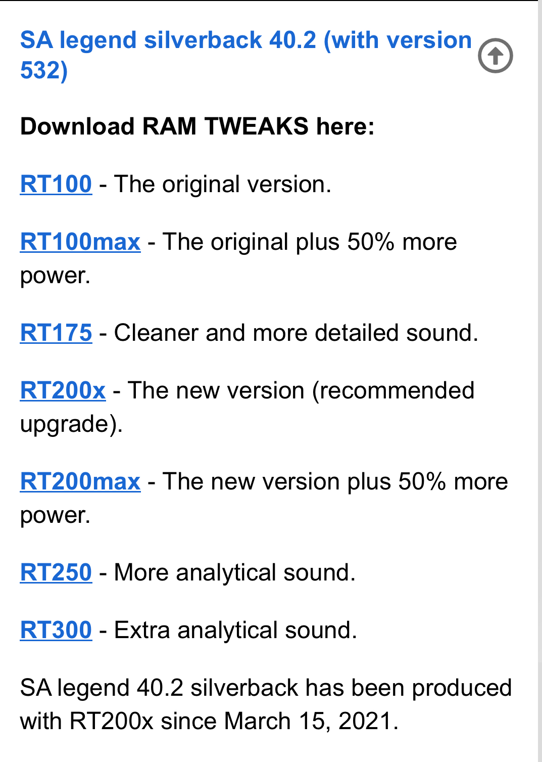

По прошивкам - интересно, чем отличаются сами версии 532 и 632 (у меня тоже 532 как оказалось).
Мне ответили, что разницы в звучании нет, я и успокоился :smiling_face_with_three_hearts:
Вообщем вчера ночью прошил колонки 5.2 прошивкой 200х . Нужно было включить колонку с зажатой кнопкой , тогда огоньки начинают бегать) А вот как узнать какая прошивка стоит, непонятно. Да у меня тоже 532 версия. По диодикам узнал)

Я какую прошил последний, та считаю и стоит. А так никак не посмотреть, вроде бы.
Учитывая что они используют модули WISA от Platin audio, а там внутри какой-нибудь микросхемный D класс, то скорее всего убирают занижение питающего напряжения :roll_eyes:
Возможно. Вопрос что (и когда) лучше :slightly_smiling_face: – занижать или убрать занижение. При том, что железо то же.

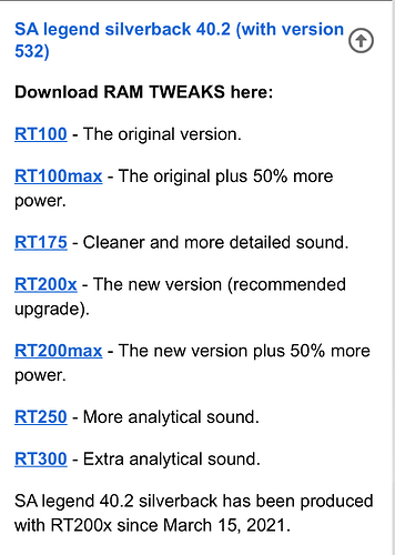

Вот описание прошивок для моих колонок
Предпочитал 250 долго, недавно поставил 200, пожил с ней, что-то не так… ставлю 250, а душа ещё чего-то прости, на 300 сейчас полёт отличный. Рекомендация, ставьте самую аудиофильскую прошивку для ваших колонок - она очень классно эти колонки раскрывает.
И вот только что к ней вернулся)))
Нравится мне она.

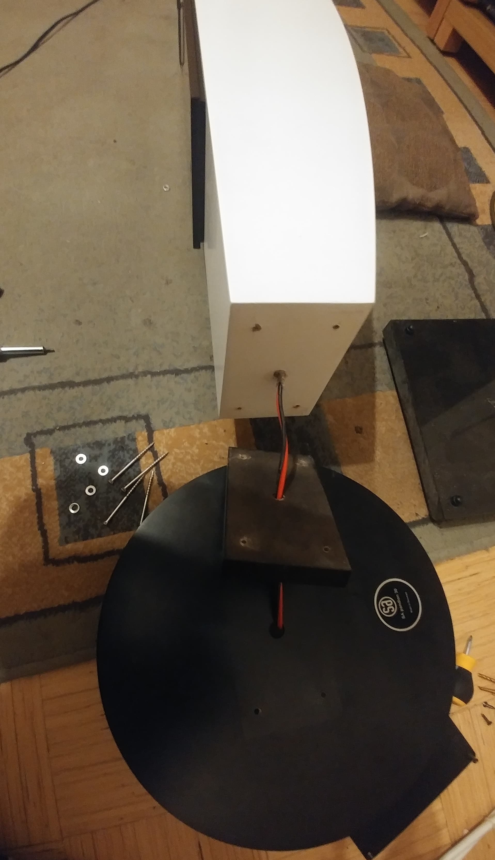

Немного порно, SA Pandion 30:
Крепление основания, шурупами через 2 доски. Причём шляпы проваливаются внутрь и сама акустика качается. Поставил шайбы, стало более менее. Такая вот аудифилия за 8к евро.

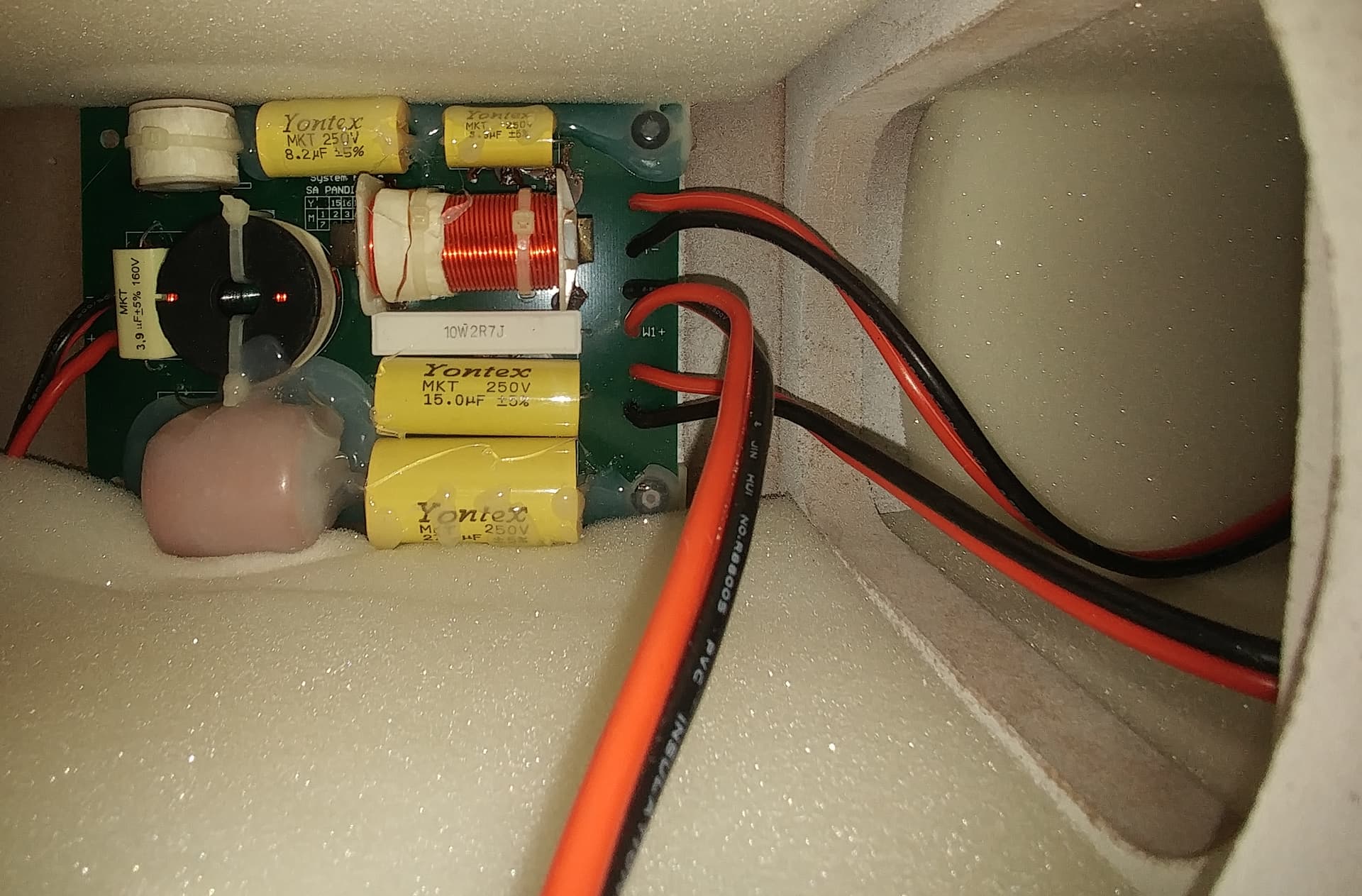

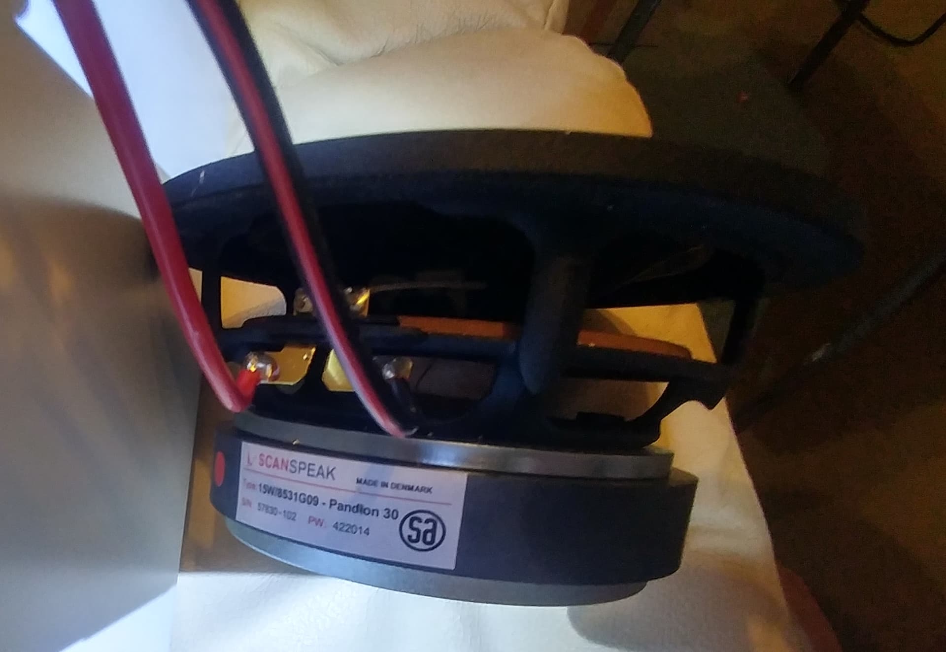

Сам же звук у них вполне. Открытый, динамичный. Музыка льётся. Общий баланс смещён к верху. Сцена отличная, благодаря Д Апполито. Бас присутствует, не смотря на размер динамиков. На ВЧ топовые Сканы, никаких вопросов. Владелец успел продать их, так виделся огромный потенциал в замене китайского винегрета в фильтре. После них просто влюбился в бумажные сканы. Когда понял на сколько звук мб открытым и динамичным, возвращаться на Dynaudio было грустно.

А фильтр - да, загляденье!
