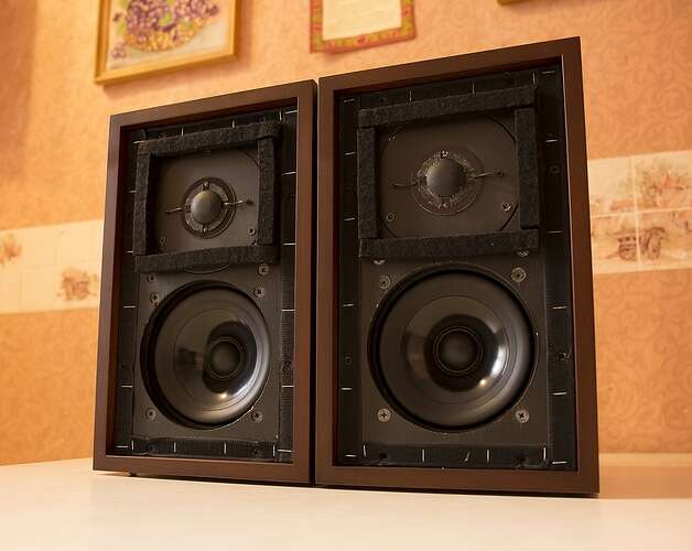

2787eedce431ce195c97df26a9f65d2ef9dfaa49
941e0c3dd9c31e39ed0dfcedc4a845bc6e2aa0a9_2_690x393
Красавцы! Мой любимый дизайн! :star_struck:
Дружок выпросил, а так бы не отдал, имеют свой шарм

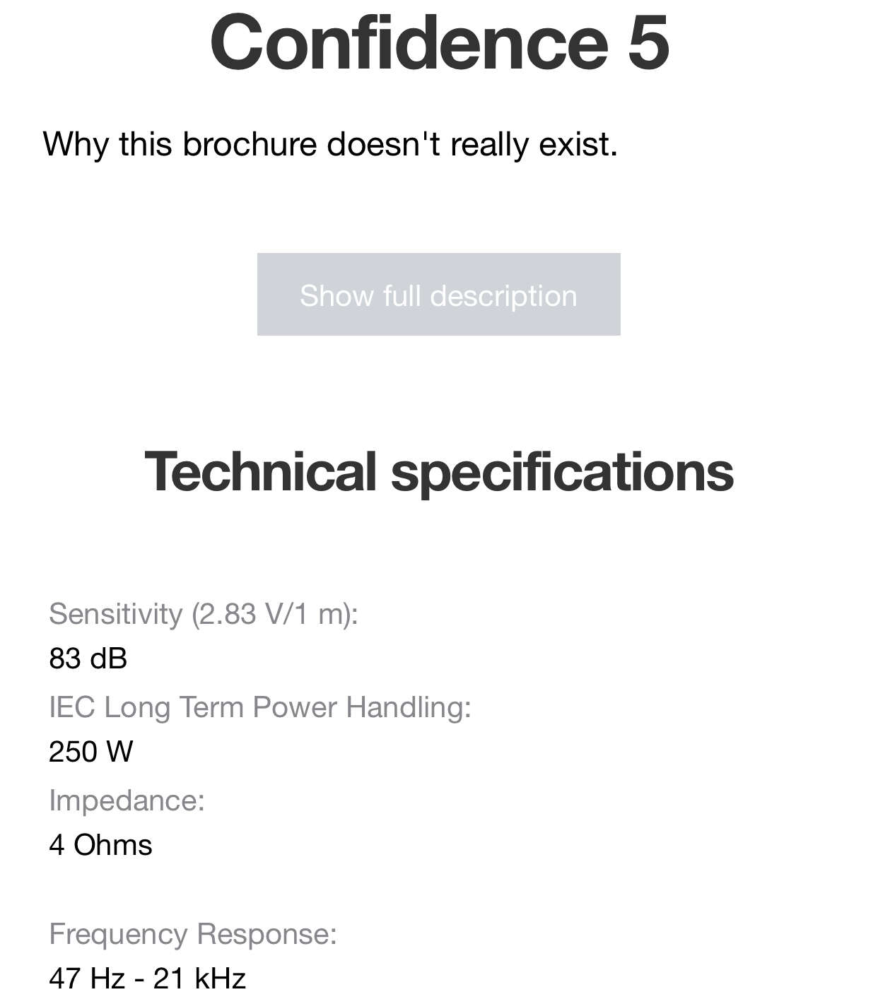

Вообщем пока двое -
Dynaudio Confidence 5 - 83 Дб 4 Ом
BBC LS3/5A - 82,5 Дб 15 Ом
Если умные таблички верны, то для 90 Дб звука в 3-х метрах от акустики им нужно около 32-40 вт мощности на их сопротивлении.
