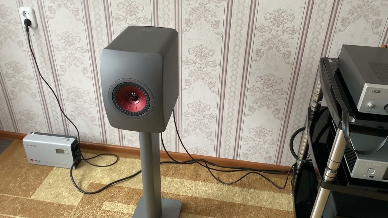

Кирилл, это ваша система?
На канале Сергей И :slightly_smiling_face:
Да моя и я обзор и снимал.
Сабвуфер как я понимаю оправдал ожидания ? :grinning:
так точно
Я пока что без него обойдусь , но в будущем для эксперимента может и взял бы такой же сабвуфер на пробу.
Он удивит)
