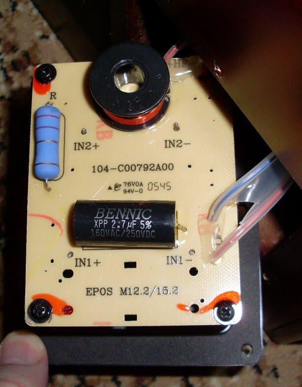

Всем здравствуйте. Сегодня сменил свои полочники Dynaudio Excite X16, на Epos 12,2. В Динах не хватало немного телесности, суховаты они в моём сетапе.

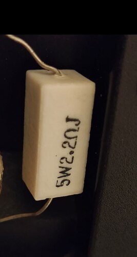

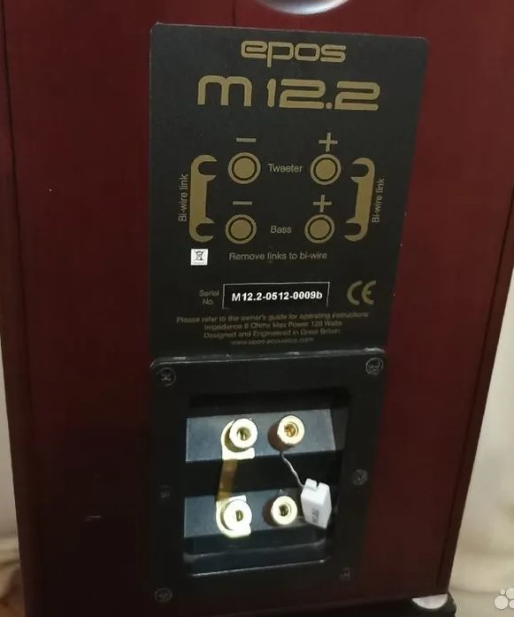

У меня к вам вопрос, что это такое прикручено к клеммам (конденсатор, сопротивление) и зачем это вообще нужно?
Резистор 5 ватт 2,2 ом, а вот накой он хрен там повешен?
А предыдущий владелец чего говорит по этому поводу?
Ничего, покупал через 3 руки.
Наверное чтобы вч приглушить.Или прибавить. Смотря на что прикрученная
Если кросс не копан, убрать резистор и использовать с перемычками или бивайринг.

я так понимаю, что уже стоит один внутри.
Соврал я. Думал, что внутри как у 11 и 12. Оказалось не так.
Но это уже тюнингованный фильтр: разводка акустическим DNM и конденсатор скорее всего не родной.
Получается, что бывший дополнительно ограничил ВЧ.
Как раз наоборот - оригинальный. Разводка DNM и Бенник этот.
Разводку DNM на заводе делали?
Да.
В атс20 конца 90ых ,так же dnm разводили.
Видимо тенденция тех лет у англов)

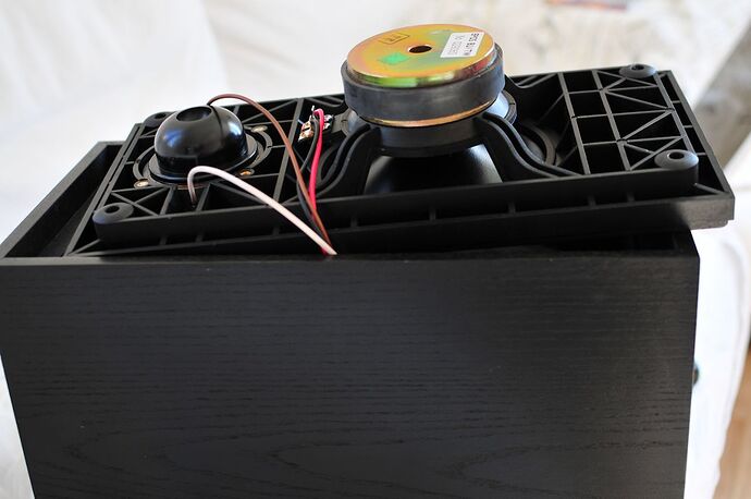

Я слушал дома некоторое время epos m12 и даже заглянул внутрь. Увидел там провод DNM, но решил, что кто-то покопался. Да и видок у колонок был копанный. Но если сравнивать по памяти звук ES11 и M12, то последние чище и деликатнее отрабатывали ВЧ. Возможно отчасти заслуга в этом кабеля DNM. У ES11 внутри другой кабель.
Такой серенький?
Это тоже dnm ![]()
