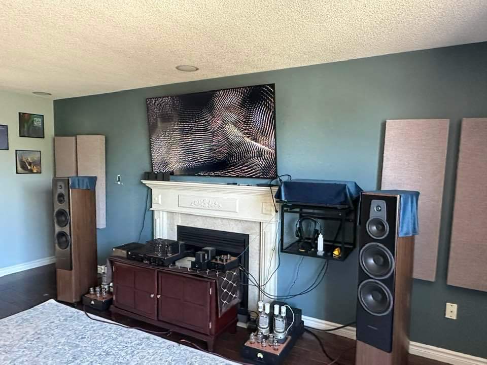

Контуры 60, моя любовь :heart_eyes:
А расстояние до задней стены не маловато ли?
Надо спросить у @misterdubster :sweat_smile:
Маловато) Лучше ставить минимум 60 см от задней стены, но лучше дальше. Ну, или закрывать физики. Большим Динам, чем больше воздуха вокруг, тем более полной грудью они «дышат»
Не так страшно как кажется. У меня тоже недалеко от задней стены стоят и нормально. Фазики можно позатыкать на крайний случай.
Больше влияет на звук - на сколько от стены находитсся передняя , излучающая волну панель АС , и расстояние от фронта АС до ушей, и если сзади есть 30- 60 см до тыльной стенки АС , и не важно где фазик- впереди, сзади - то вполне можно искать оптимальную расстановку АС, имхо конечно - все кдп разные
О чем и пишут в мануале Dynaudio 50cm. И уже нормуль.
На самом деле правильно от твитера во все стороны измерять. Так, что я думаю, 50 см у всех и будет как минимум.
от вуфера же
Есть разные подходы)
У меня от твита(центра ас) 85см от боковых и 1.3м от задней.
А излучает акустическую волну только твитер ? СЧ/НЧ драйверы не излучают? :wink: И расположены они все на одной фронтальной стенке АС, в одной плоскости ,ну в Утопиях Фокаль или в Вильсонах- ВЧ твитер или вынесен вперед ,или назад (у Софий и Саш ) относительно плоскости драйверов СЧ/НЧ ,но и там в горизонтальной проекции не более 5-10 см разница…
Фиг знает, но с заглушками в ФИ , не одни из Динов как надо не звучали у меня ,вне зависимости далеко,или близко от стены стояли.
у шестидесяток в комплекте есть не затыкалка а поролоновая труба для фазика, что меняет пропорции трубы уводя резонанс ниже - крайне полезная хня в борьбе со стояками
Кстати, у меня сначала комната гудела чуть-чуть без заглушек, но с прогревом исчезло. Вот такая странность.
дырявил заглушки -вырезая разного калибра отверстия ,делал вставки трубы из поролона вю длину ФИ -всё равно всё не то, с открытым ФИ звучит всегда лучше. Найти место -это лучше, чем заглушка, или измененное сечение ФИ.
