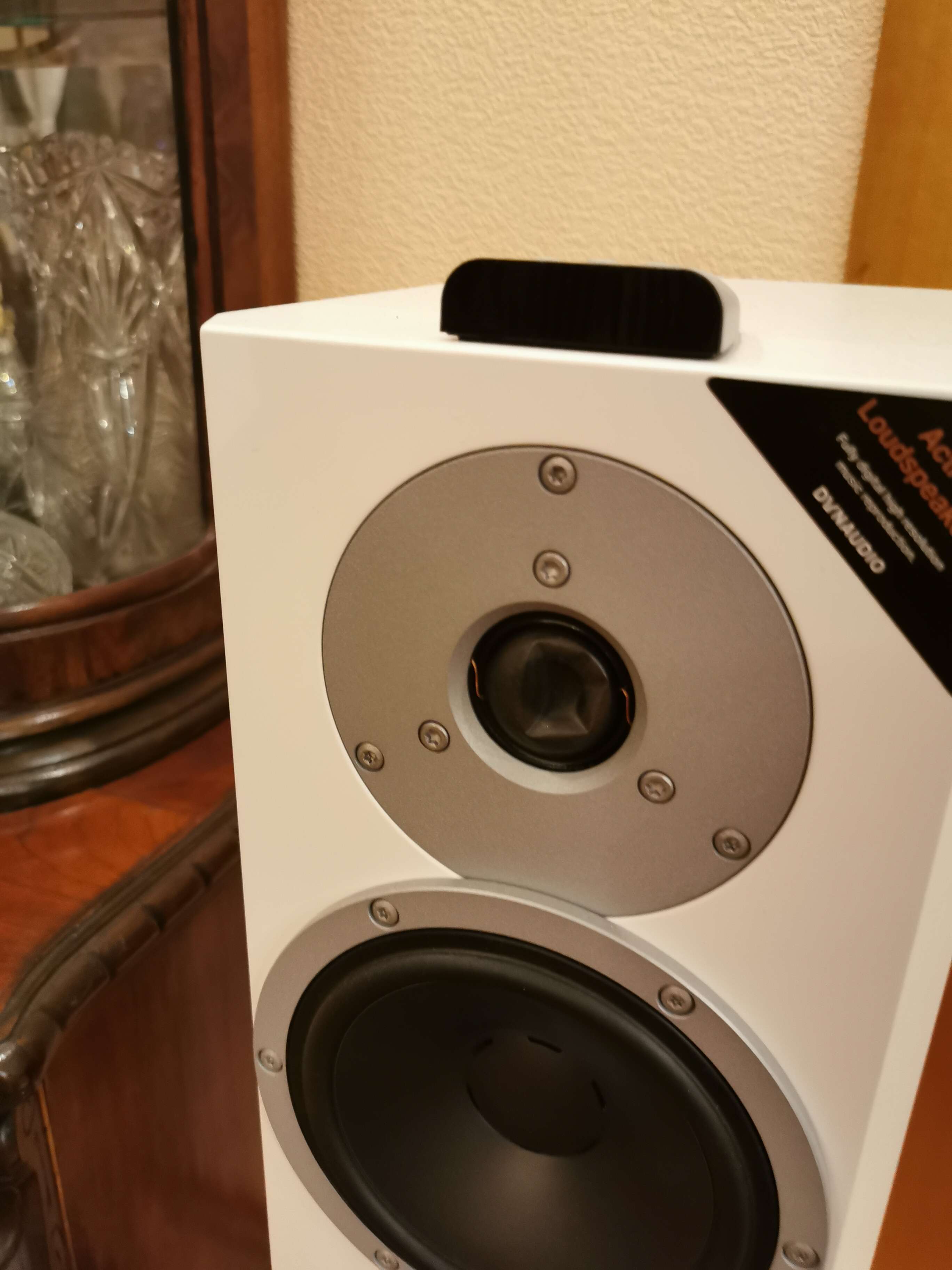

Добрый день, случился у меня конфуз - помяли твиттер и узнал я об этом только недели через 2, когда вернулся домой.
Выпрямил купол ватными палочками, но осталось замятие. По звуку разницы не услышал, но я что-то расстроился и не проводил каких-то длительных прослушиваний :).
Стоит ли менять твиттер на новый и если да, то я так понимаю, что нужно менять оба?

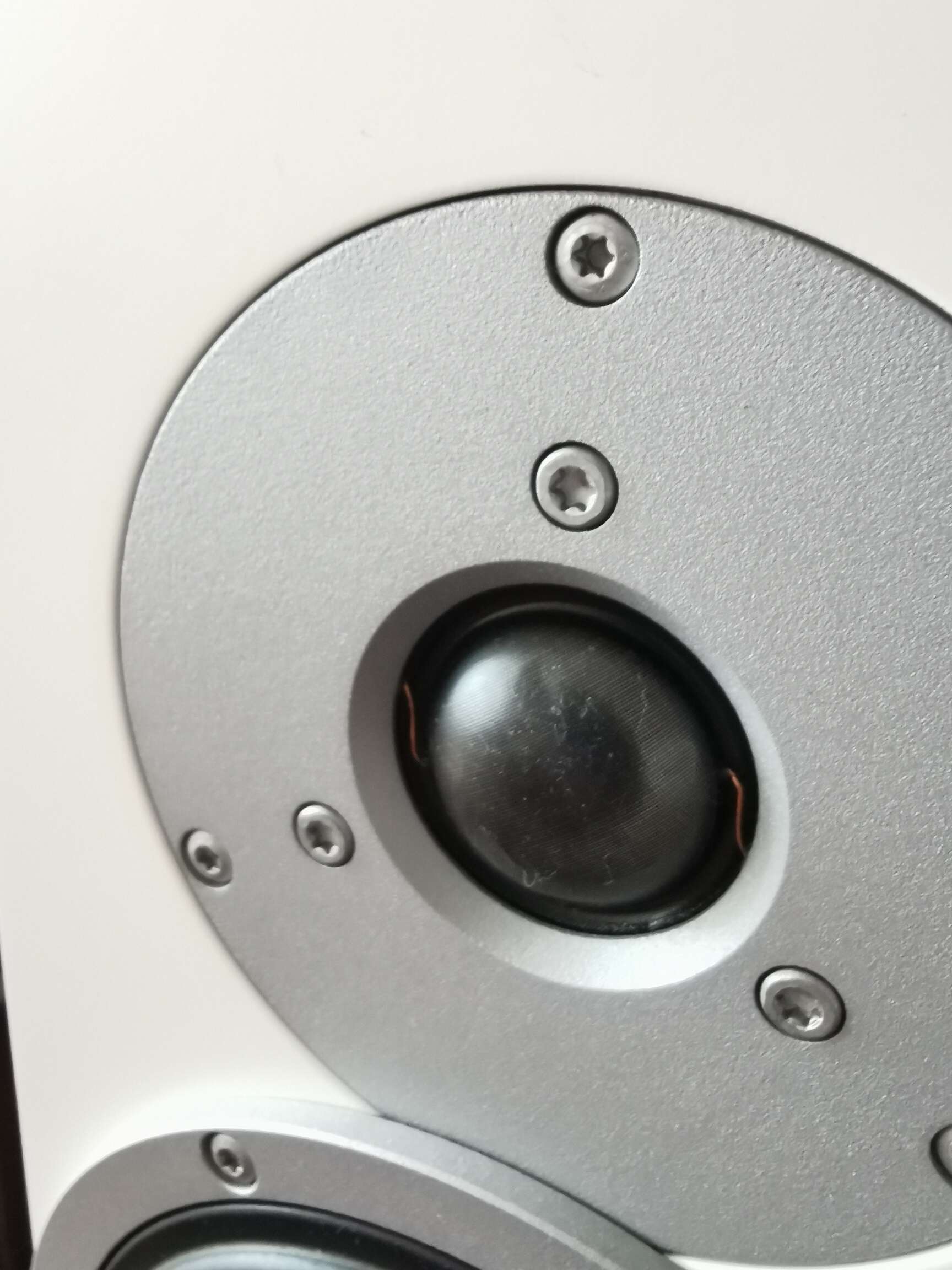

До выпрямления

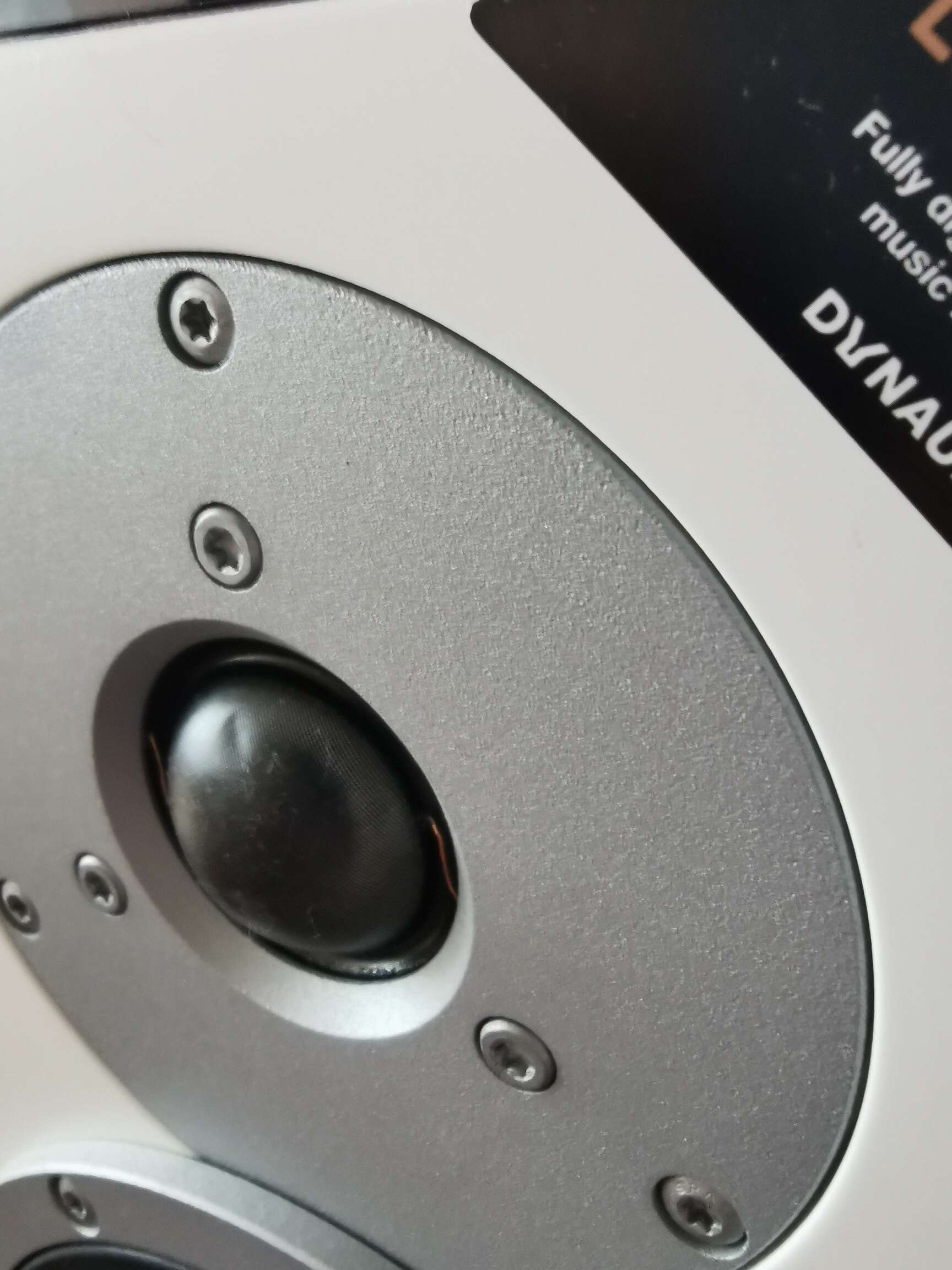

После
Нет, не стоит.
Не большие замятия, так что не стоит. Эти куполы вроде как у иксайтов и эмитов, они правятся в ноль. Могу попробовать если есть желание. На ихсайтах и эмитах выправлял в ноль.
Визуально похожи, да и вообще xeo это похоже активные excite, хотя могу ошибаться.
За предложение спасибо, но посмотрел что вы в Челябинске, отправлять колонки не охота, а самому везти далековато :slight_smile:
Кодонки не надо, только твиторы. Они откручиваются и снимаются легко.
Ооочень мала вероятность, что вообще услышите разницу. Ради интереса можно устроить слепой тест с перестановкой ас.
А если менять, то обе пищалки.
Когда-то мне достались два динамика D-28 от Contour 1.8. Продавались комплектом: один целый, второй жутко помятый. Мятый мне было не жалко и я его разобрал. Так вот купол легко без ущерба из динамика вынимается. Т.е. если ткань сильно пострадала, купол можно пересадить от другого динамика этой же модели. Но от разных моделей купола не идентичны, например структура и цвет ткани у D-28 и D-260 разные. Кстати, если кому-то нужен новый купол для D-260, у меня есть донор.
