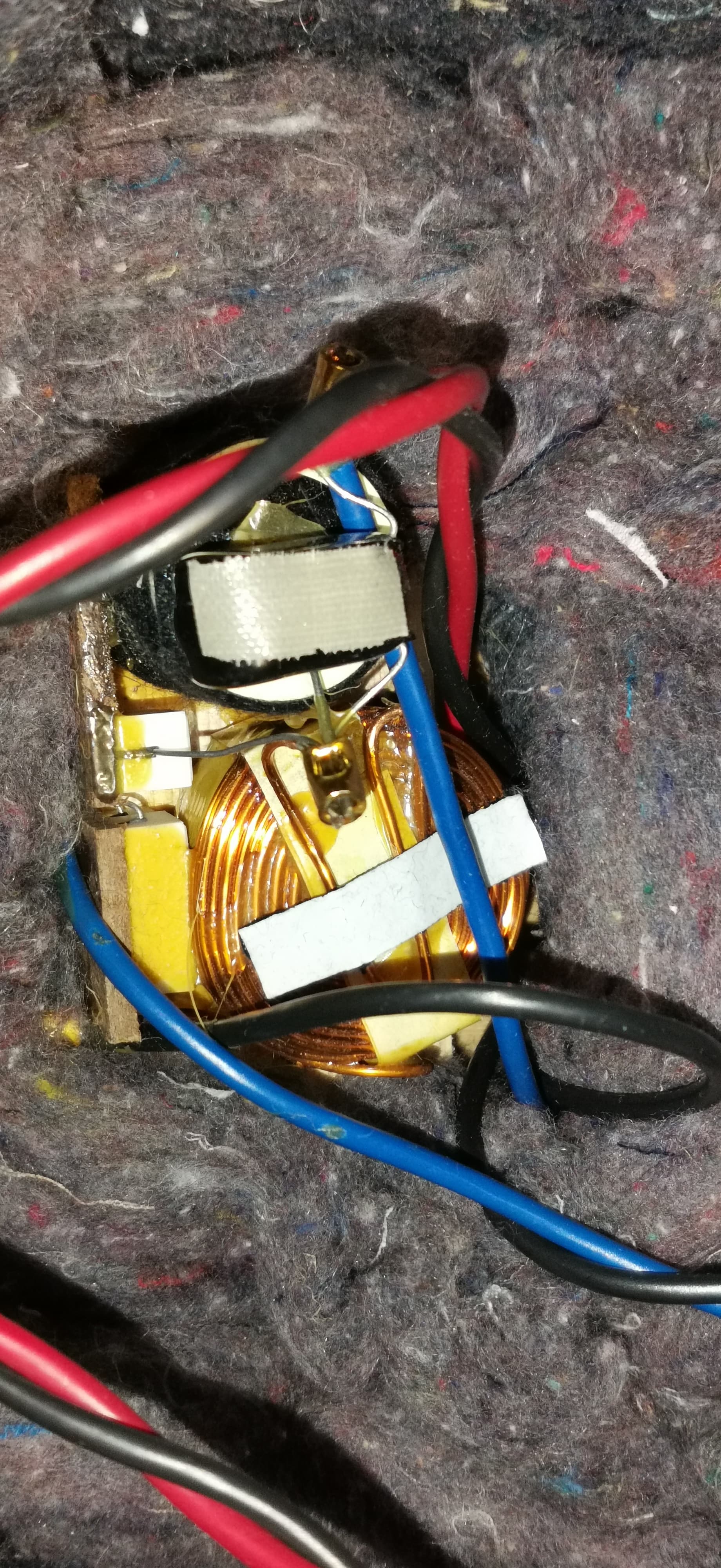

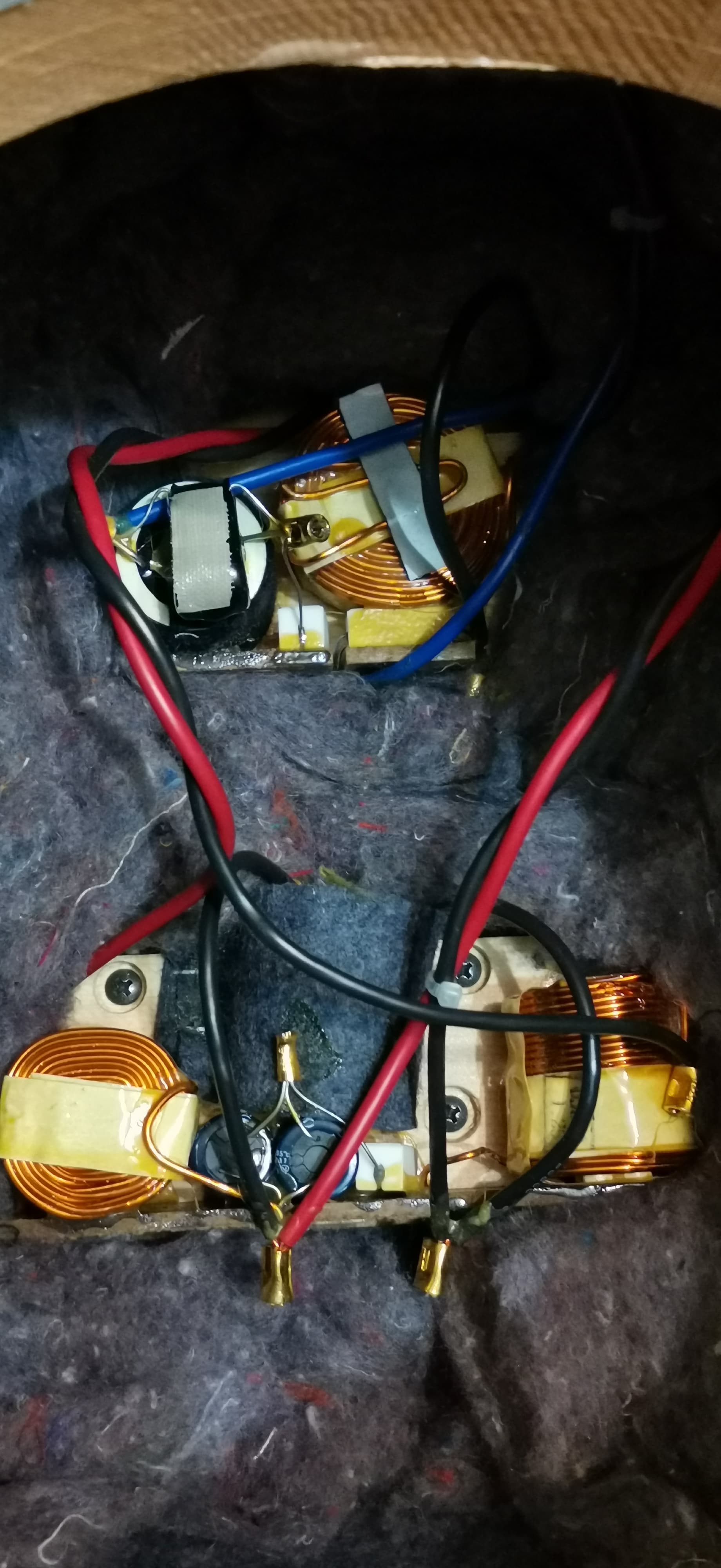

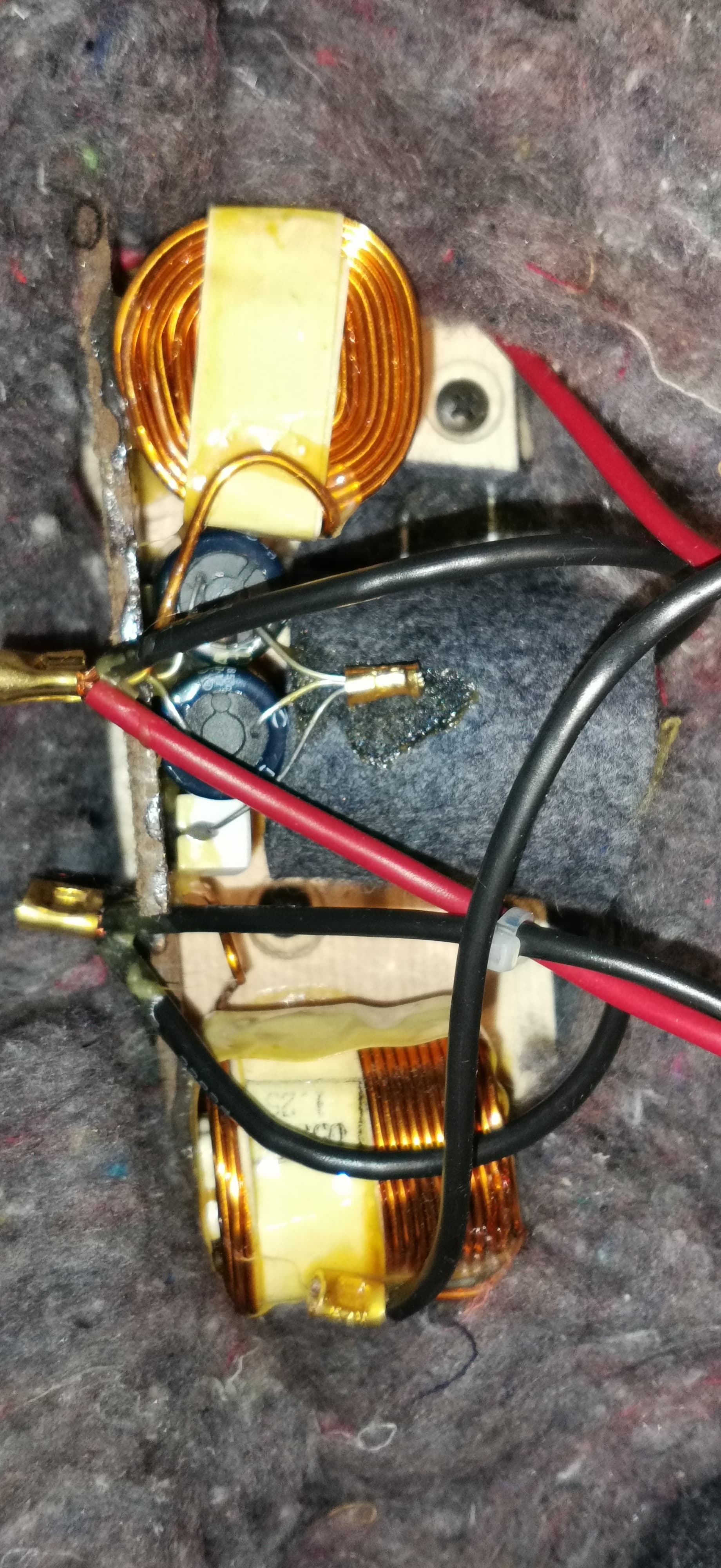

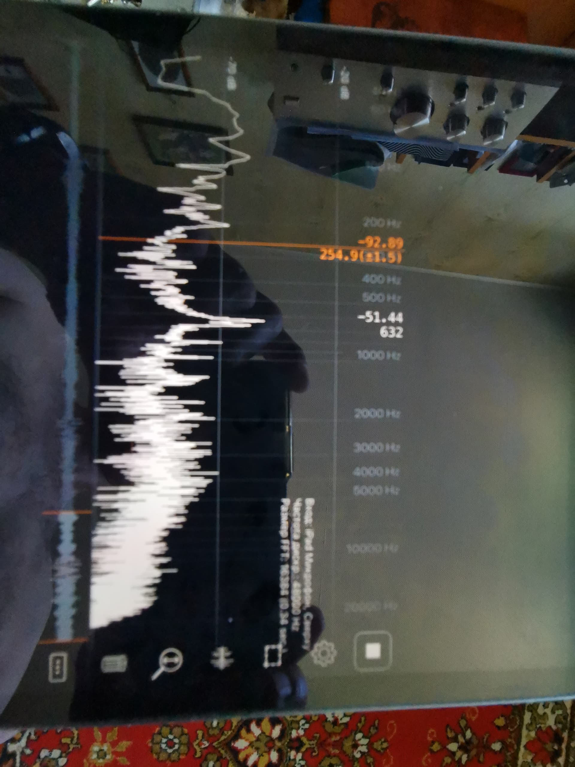

Фотик искажает свет, только так. Я про схему спрашивал, потому что только кондёры хотел новые поставить в номинал, ещё была бы понятна инфа о катушках и резисторах не ковыряя свои. Есть мысль, при знании, что стоит, посмотреть на кроссы 2000, 3000,возможно подойдут катушки, иногда можно не дорого там взять бу и из нах переделать, свои кроссы сохранить.
Как по мне, так все нормально с ВЧ, может еще кто что скажет. По кроссам не торопитесь, для начала проверить конденсаторы в номинале или нет. А брать кроссы от других бесполезная затея считаю
Прошу прощения, что вклиниваюсь…Зачем сразу " лезть в бутылку “??? Пусть хорошо " прогреются”. Затем можно измерить ёмкости и тд. А уже потом принимать решения. Это лишь моё мнение.

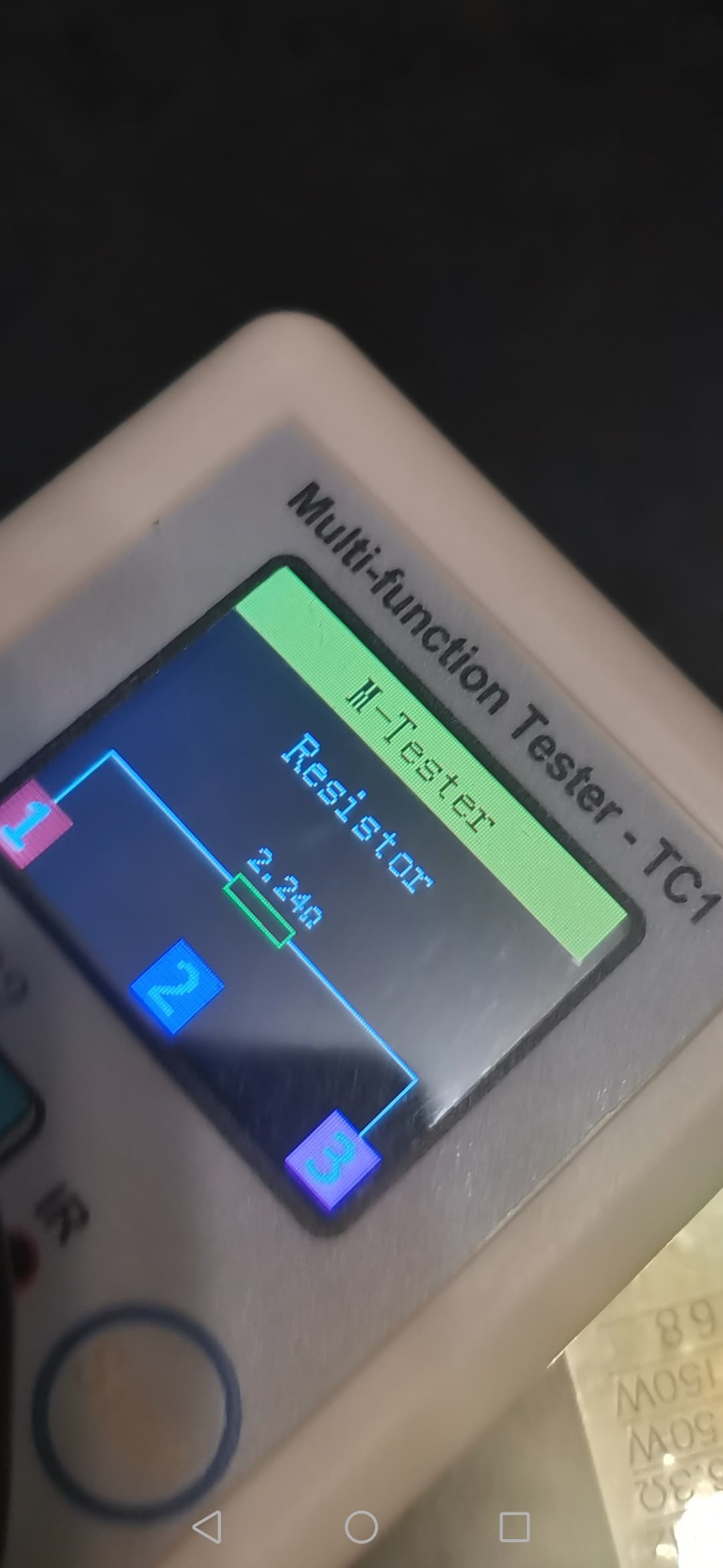

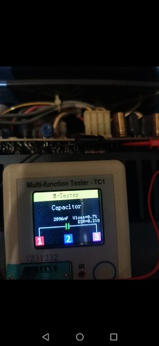

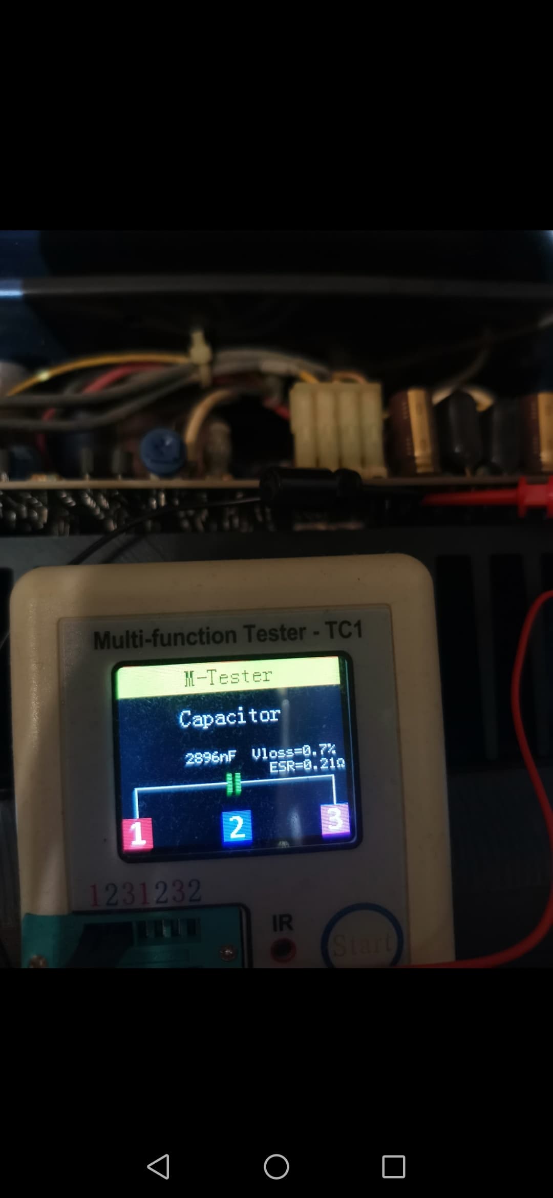

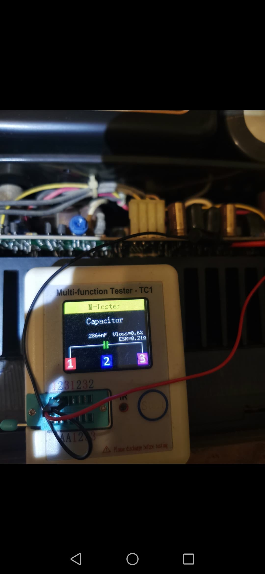

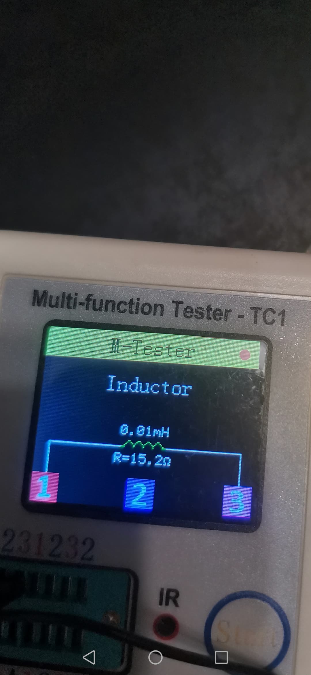

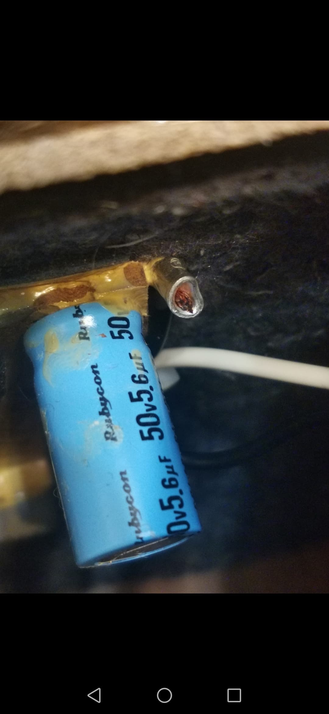

Чтобы мерить ёмкости, надо потрошить кроссы, я же писал, они на гильзах позолота. От других кросов мне интересны только катушки если подойшут, ну может и резисторы какие. Здесь в кроссе квадратная кирамика. Может кто подскажит этолонный трек для проверки с qobuz.

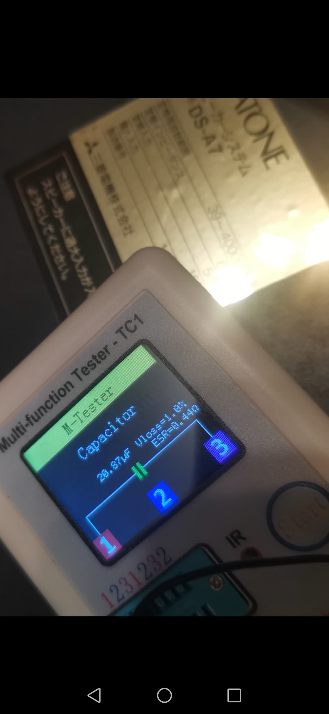

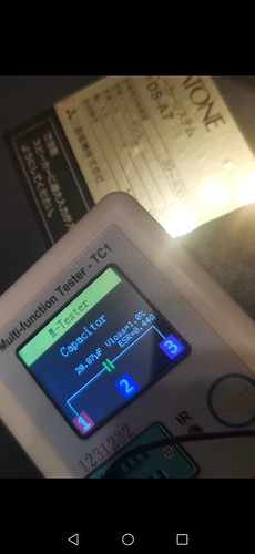

Не обязательно, есть приборы и без демонтажа измеряют

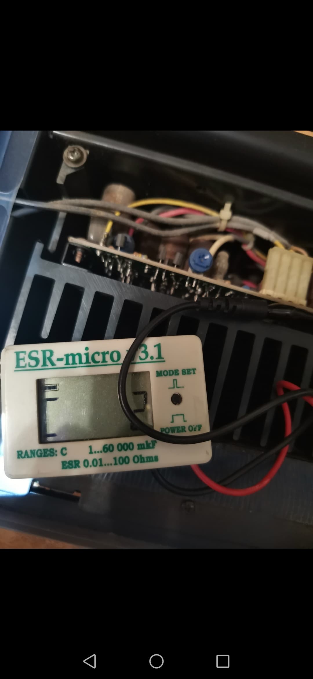

Я у брата брал, пытался мерить на А7, так там такое показало, в десятки раз увеличение.
А какая емкость кондесатора?
Вероятно другой прибор нужен, дешевле новых кроссов, да и на потом останется. А что за сансуй на фото?
Есть прога на ipad, аудио анализатор, это ещё с вывернутыми частотами в плюс, не до конца.
График правда со spotify, sansui либо a707 nra, либо a 907 LIMITED.
