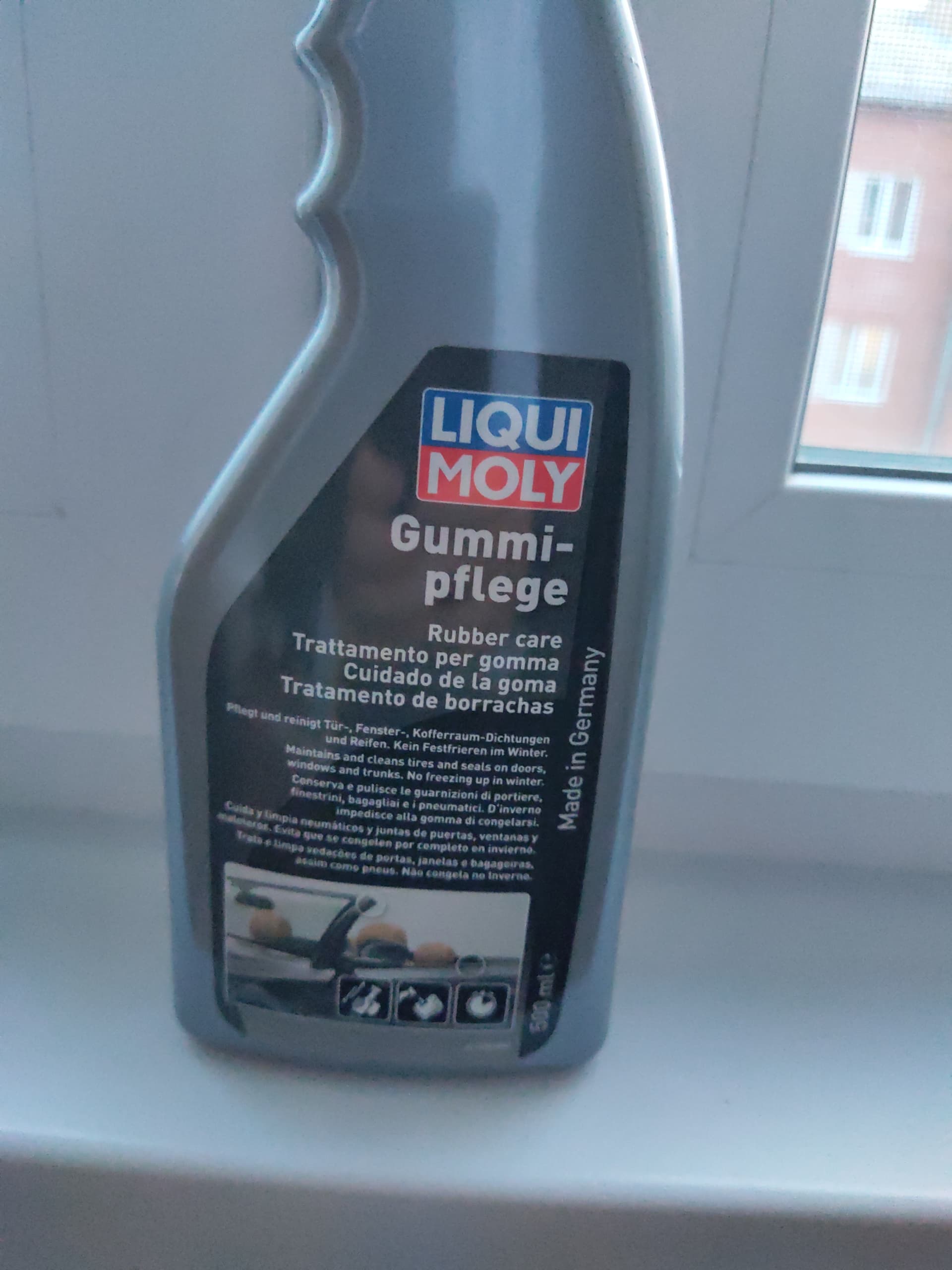

Я с месяц назад обработал подвесы вот такой жижей, т.к. немного подзадубели:
Впиталось не сразу, но подвесы стали немного другими: не сказать что сильно мягче, но при этом более упругими, липкости нет. Мазал снаружи.
По звуку - возможно плацебо, но вроде как бас стал поинтереснее, порезче, быстрее, внятнее, и в целом звук более интереснее, естественней, вовлекатор больше

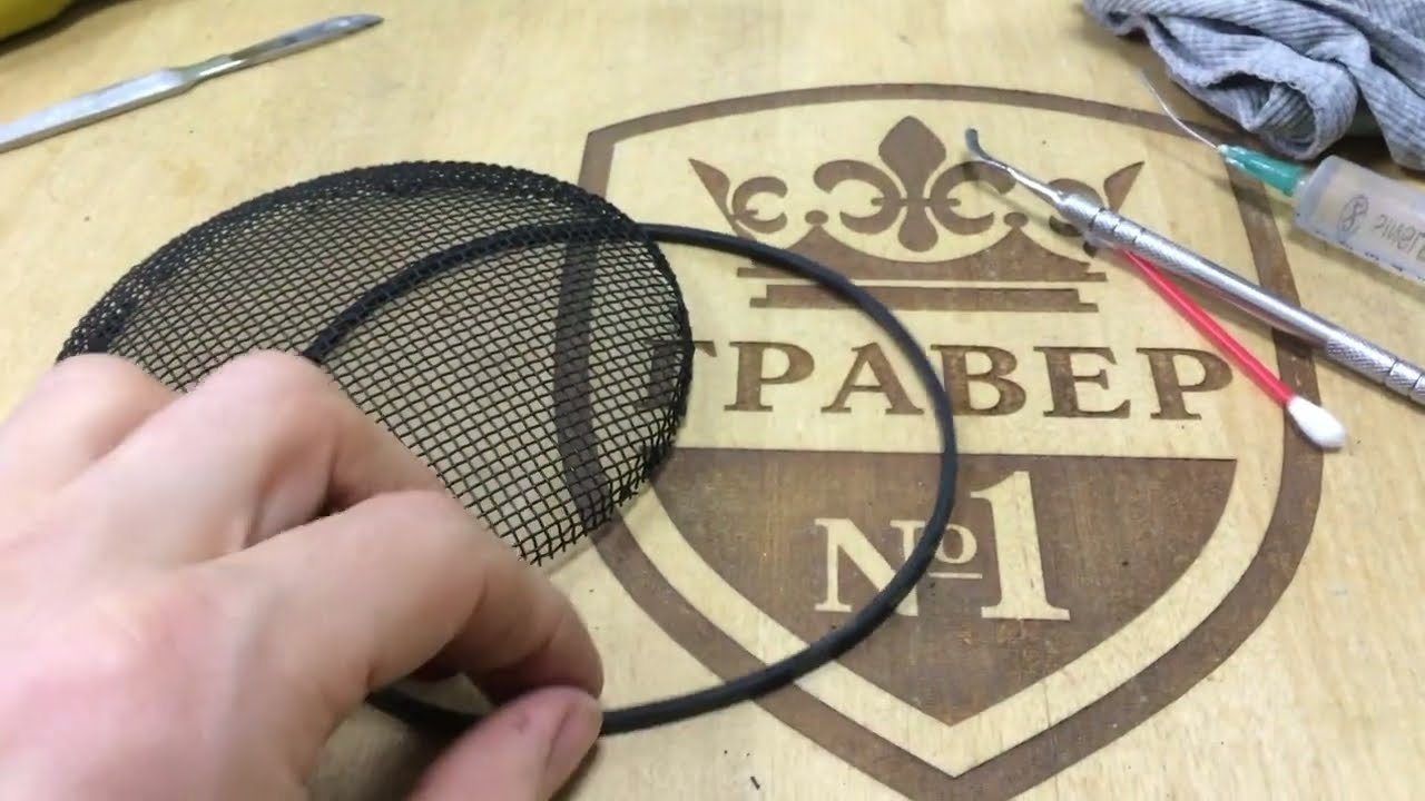

а как сетки аккуратно снять?)

Судя по видео, момент с зубочисткой - ощущение, что чересчур мягкий, не будет варианта из “одной крайности в другую”?
