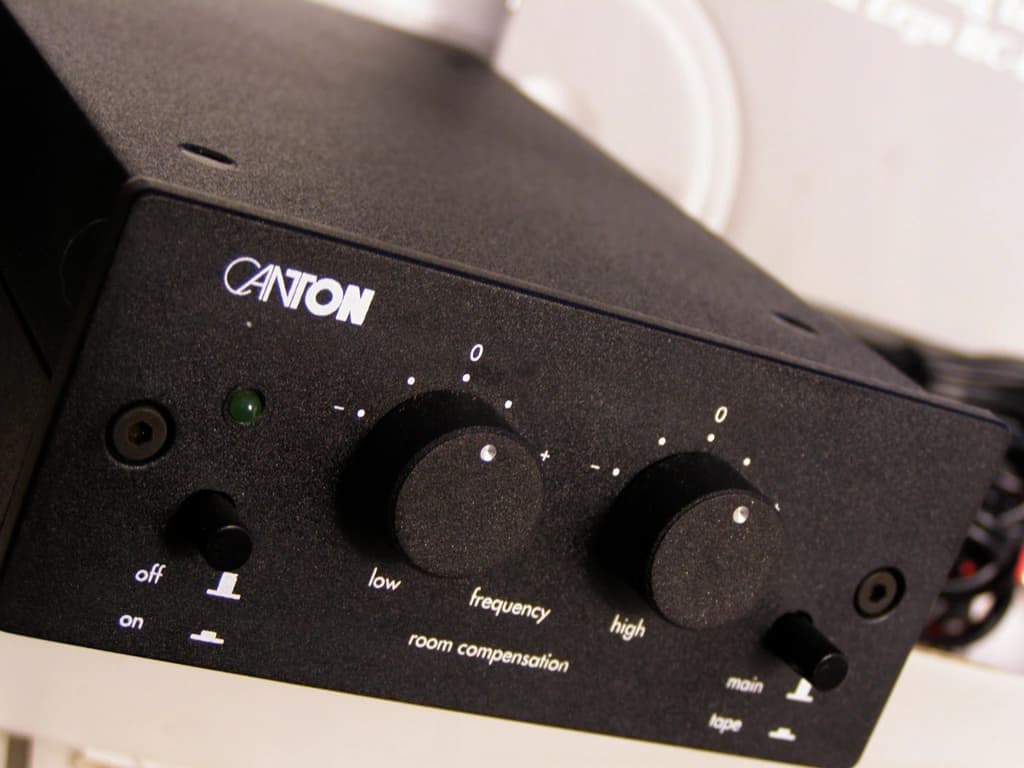

Хотел спросить, Вы подобный девайс со своими АС используете?
Ведь на сколько я знаю, каждая из разнообразия моделей этих коробочек, рассчитана на работу с определёнными АС.
Нет, моим подобное не положено. А вот RC-L положено.

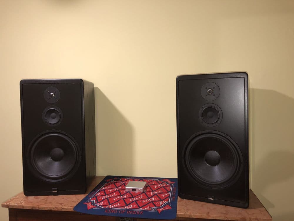

@SHURIKENN а не доводилось слушать CT800? Мне интересно, как их можно соотнести с современной линейкой. Фанаты КантОн пишут, что лучшие образцы, это конец восмидесятых, но на то они и фанаты…
800-е я если и слышал, то черте где и черте на чем, не считается. Но более менее внятно я слушал CT1000, в таком исполнении.
По уровню 100 это, как я и говаорил ранее как раз современные 690 Эрго. Следовательно 800-е это 670-е. НО! Звук совершенно иной. Это ЗЯ, со здоровенным лопухом. Они ярче, существенно ярче. Бас у них совершенно другой, он медлнее и с более гдадкой фактурой. Фиг знает как описать, нет, не гулкий и не бухает, но такйой округлый и раскатистый. Сейчас так не делают. А вот серединка сильно проще. И в части деателей и вообще.
Кэнтоны 80-х, это такой диско звук 80-х, очень характерный и … Знаешь, вот это то чем могли бы стать S90, но никогда не станут)))) Фанаты у такого звука есть и я их понимаю. Это ностальгическая меломания! Но, на мой вкус, новые лучше. Они точнее, быстрее и ровнее. Но подчерк уже другой, тот галочки АЧХ, что многим нравится в старых Кэнтонах, уже нет.
У меня от 800 совсем другое впечатление. Бас собранный, хорошо контролируемый, в самый низ не копающий, без разухабистости. Верх мониторный, не яркий с естественной передачей железа. Серединка честная ровная. Ну может не тембристая, если сравнивать с какими АN.
