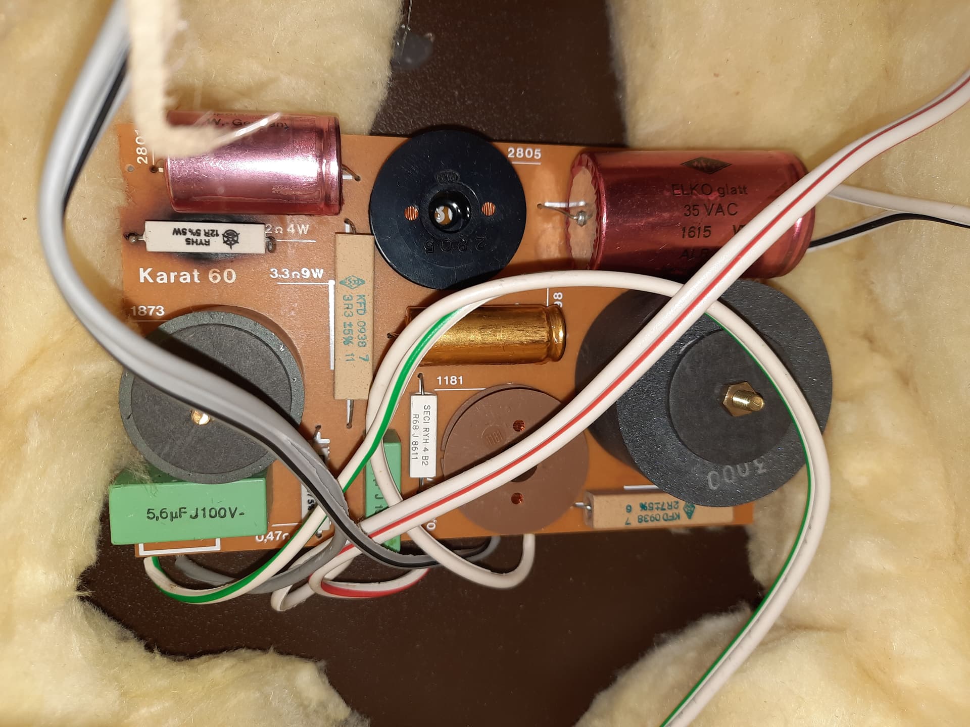

Осталось только родные терминалы поменять, но тут встал вопрос - как достать кроссоверы? Они же там намертво приклеены, или нет? Придется, видимо, оставить родные проводочки.
Upd. кросс Karat 60, если кому интересно
Резистор над надписью карат 60, желательно поменять на более мощный, того же номинала.
Кроссоверы держатся на болтах, которые проходят через катушки. Их нужно просто открутить.
О, благодарю!
А что это даст? Я как-то не сторонник менять то, что устраивает. Плюс, жалко - судя по виду, до меня последний раз их закрывали на заводе.
Стоящий 5 ватный резистор сильно греется, текстолит под ним почернел. 10 ватный будет меньше греться.
А лопух и не заметил. Спасибо за совет!
