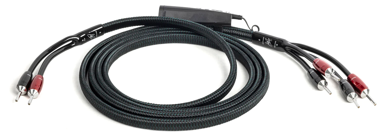

Это да, но получается 8 клемм на акустике и 16 клемм на усилителе.
Получается поребуется четыре кабеля такого типа ? :
Зачем 2 на 4 ?? 2 на 2 не??? Посмотрите попы акустики и усей ) все поймёте )
В этом проводе думаю 2 это усь а 4 это в акустику ,если в моно CLASSE вы его подключите 4 в усь а по 2 на верх и низ без перемычек ,просто звук убьете и все ) мое мнение ) Хотя может кто то и так делает против Шерсти типа )
Присмотритесь (увеличьте)фото там стрелочка>>>в сторону где 4 банана )ну если кто то считает это важным ))):grin:
Оказывается биваеринг убивает звук))) Пойду читать чего мне ИНЖЫнеры насоветують
Смешно))) почитайте и картинки гляньте, про что человек спрашивает ))
Давайте проясним, а то путанница получается, если вы подключите “против шерсти” как вы выразились 4 разъема на усилитель, а остальные два разъема на акустику, между клеммами которой не будет перемычек, то она не будет играть вот и все, не будет звука.

Я о том уважаемый что - BI WIRE это 2 на 4 и ни как по другому )) не 4 на 2 )))
Это кабель для биваеринга, там на фото биампинг при чем на каждую пару клемм свой моноблок, вот и вся загвоздка.

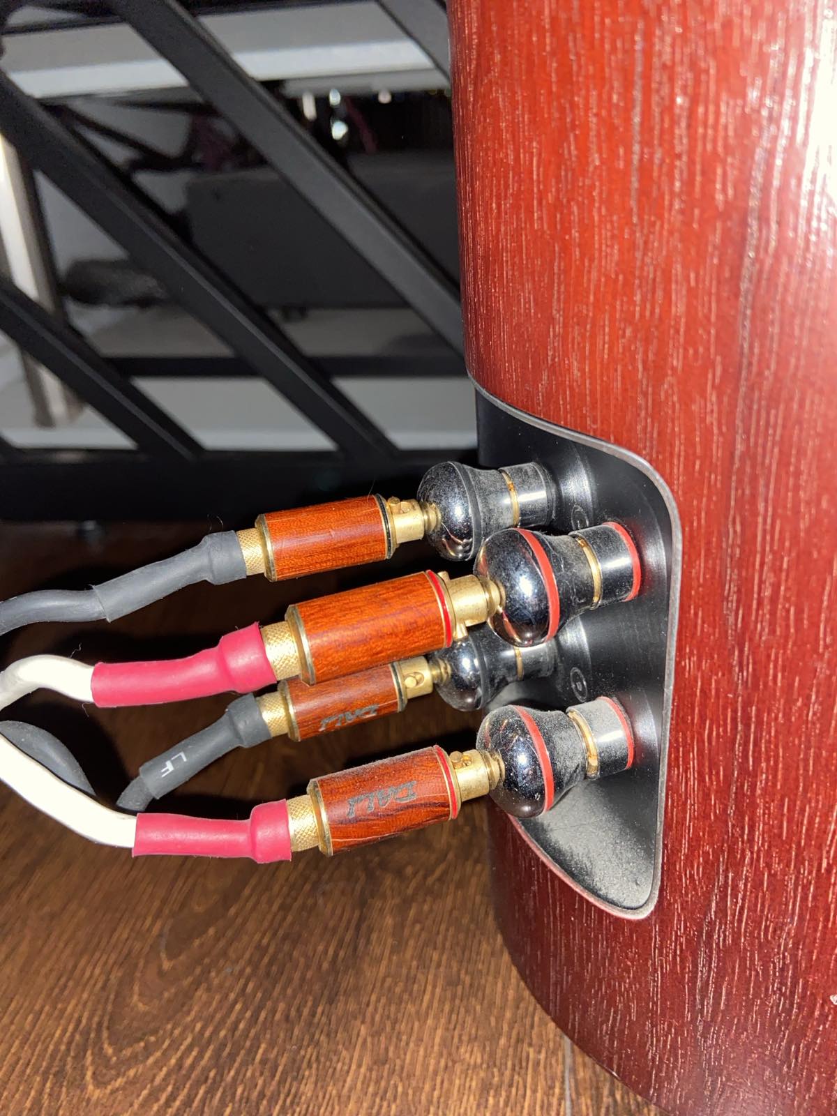

вот биваеринговое подключение (без перемычек) снятое с 1 канала усилителя

И, да, кабель у меня подключен по стрелочкам.
