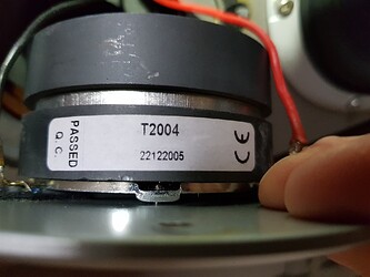

У меня стоят немного другие

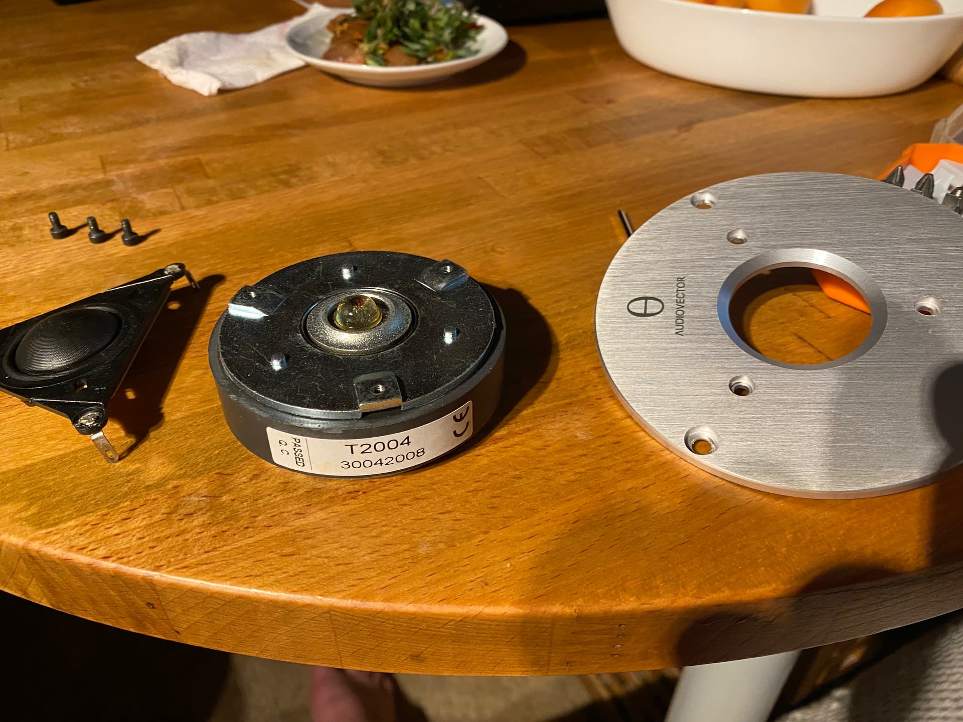

Да с дополнительно приклеенным магнитом - типо более мощная магнитная система ( в принципе так оно и есть ) ну и переднюю тарелку больше прикрутили . А подвижки шелковые и пули все одинаковое . Вот за это цена не одинаковая .

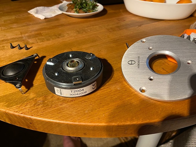

Вот в разобранном виде
Хош черную шайбу хош белую . Как дизайнер попросил .

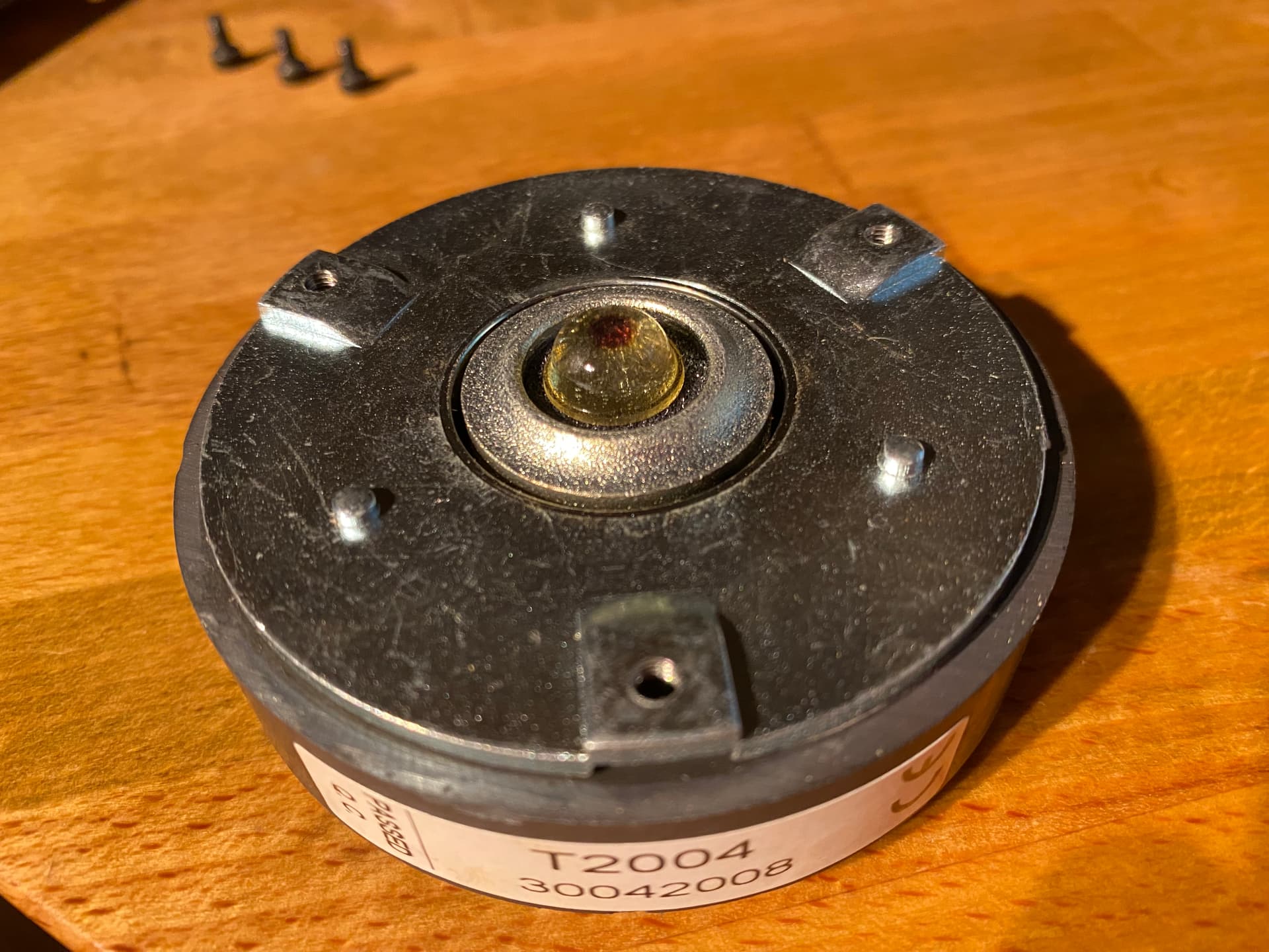

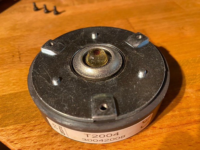

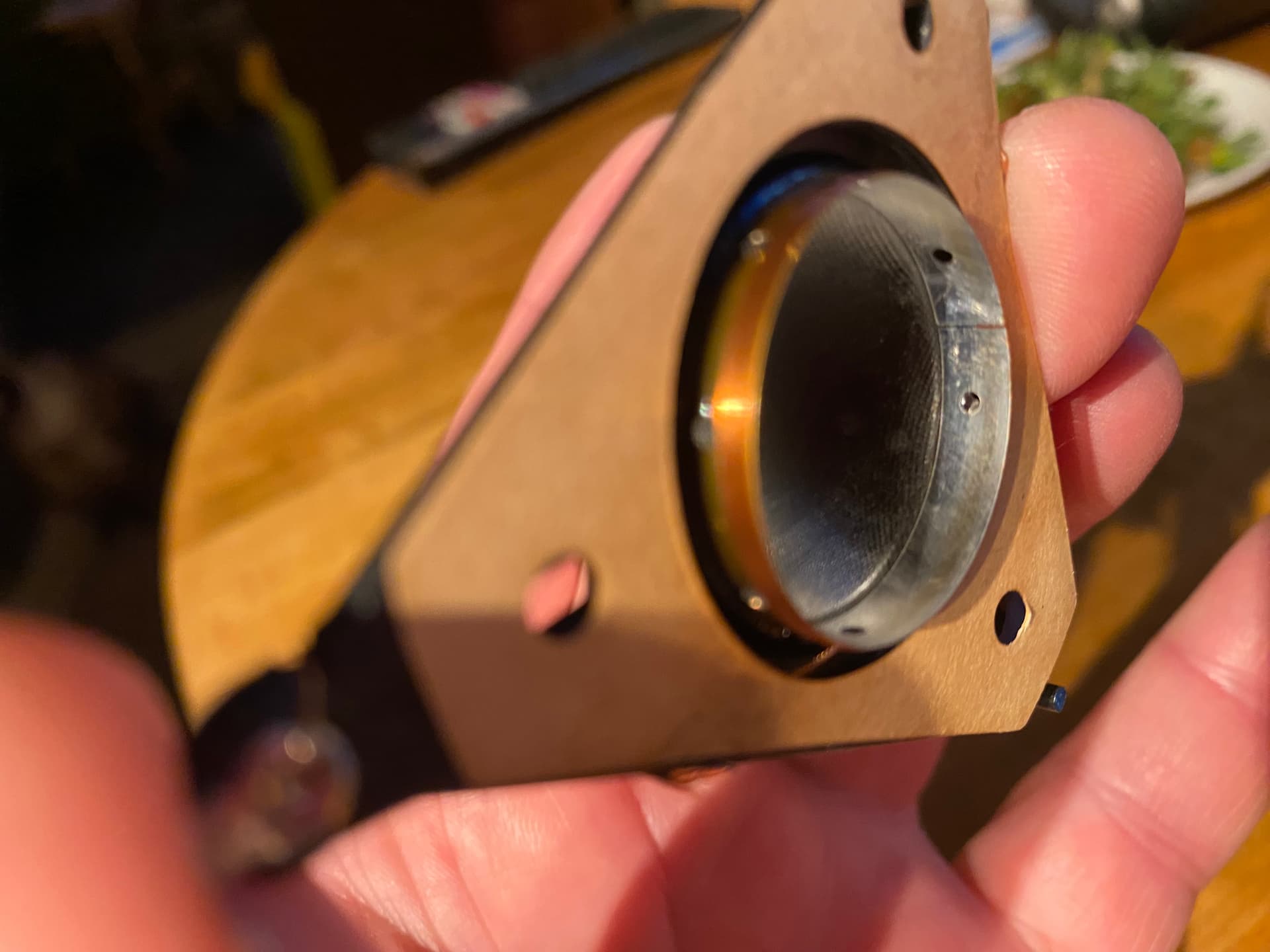

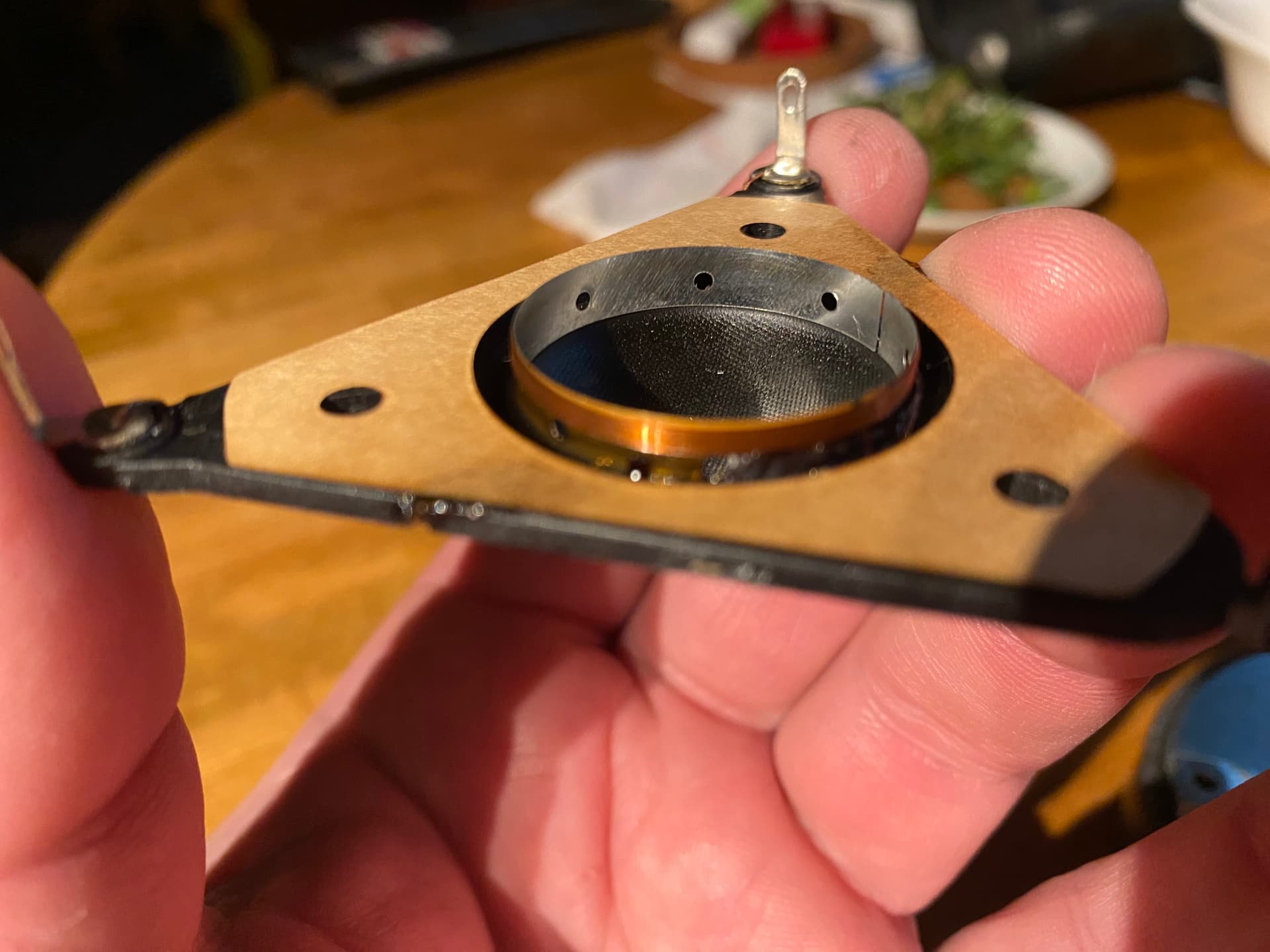

Покажите купол, пожалуйста, с внутренней стороны.

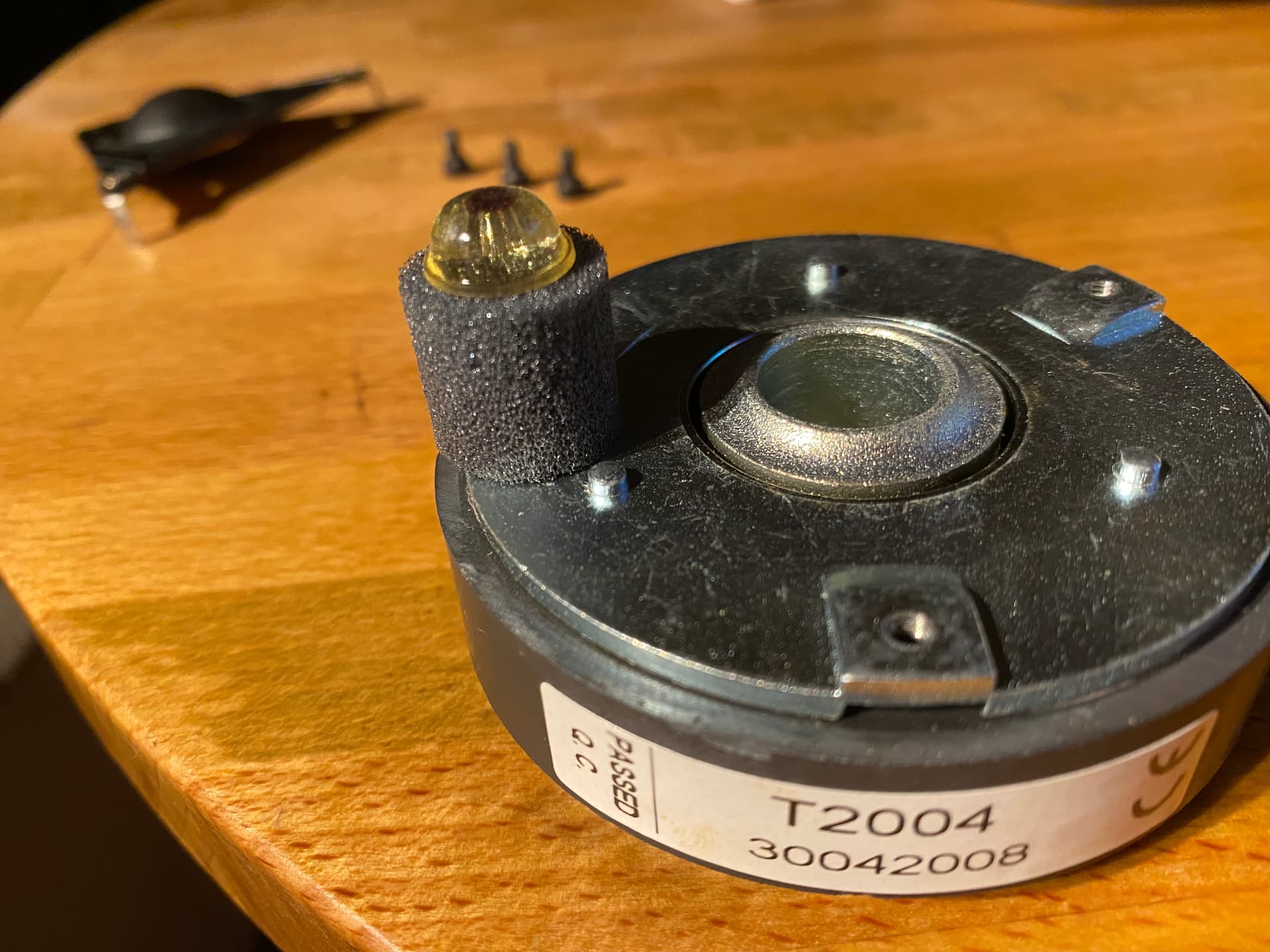

Вот подвижная система с шелковым куполом и алюминиевой катушкой . Ну не катушкой и каркасом , не лучшее решение но каркас в магнитной жидкости хорошо охлаждается . Но это портит звучание , но для кино держит большую мощность .
Они у этого хитрюги Клифота одинаковые .

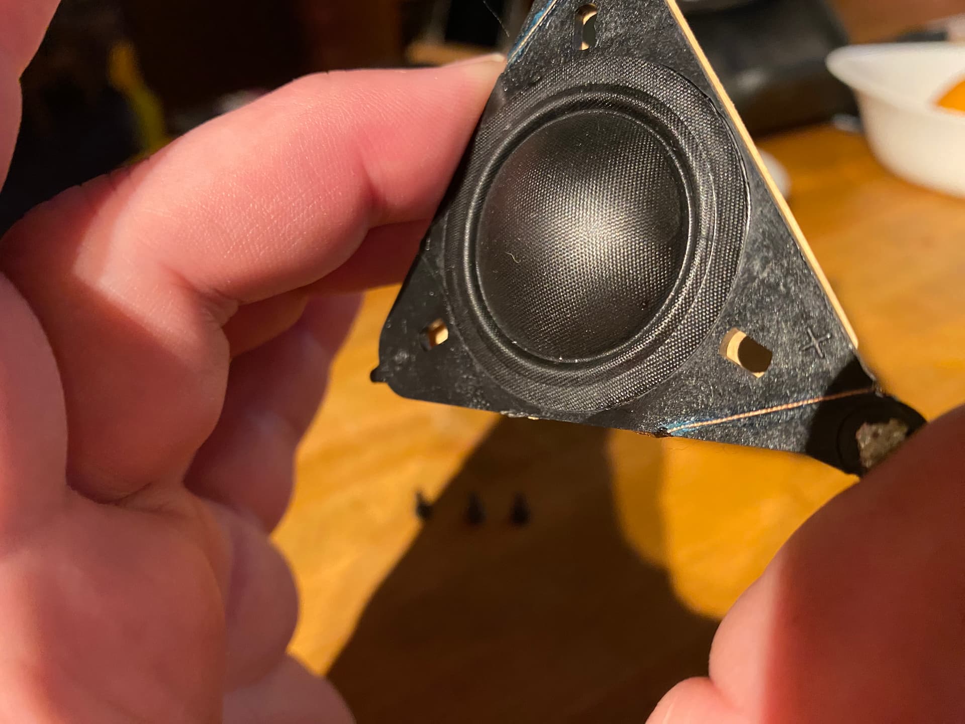

Вот полиуретановая пуля - двигая которую ближе и дальше к шелковому куполу изменять подачу звучания и эффект заднего послезвучия ! От этого изменяется глубина и трехмерность звучания . Сзади то на корпусе рупор твиттера! Можно под любое помещение настроить глубину сцены !
Можно даже коснуться купола - изменить подачу верхов

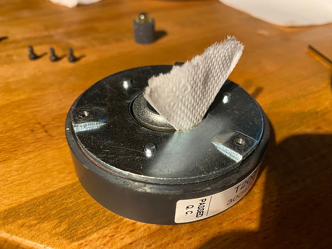

А вот так , твердой салфеткой убираем черную ферромагнитную жидкость .
Естественно двигая салфетку по кругу в зазоре .
Собираем в обратном порядке . При разборе не забудьте отметить плюс и минус , чтоб собрать точно по старым местам .

Я только одно понять не могу - если все усохло, то какой смысл в чистке? Жидкость уже не мешает ходу купола никак.
Усыхая она становится вязкой и тормозит движение катушки.
Это понятно, только на скринах выше не видно никакой грязи на катушке, возможно, уже почистили? А если еще не чищено, то, получается, что и контакта с жижей нет, т.к. она уже усохла до состояния не контакта с катушкой.
Я показал как чистить , разобрав повторно . Я вычистил эти новые еще лет десять назад .
