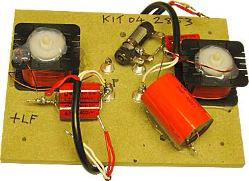

У моих LX серебро на катушках!
Не выше совсем. ИМХО
Никита, я и говорю что в твоих серебро, а в Spe обычных не серебро! Только в HE версиях серебро стоит и дальше. Вот я и говорю, что даже Дин дороже а уровень второй, как так? ОШИБКА!
Сергей, в смысле? Аудикапы несчастные по звуку хуже чем Аудионот конды? ну будет.
Это кросс кита, но он один в один с кроссом Spe
Кросс в Lx Sig
В версии Сигначе в кроссах стоит по 6 кондов. Кто-нибудь знает номиналы?
Эти конды (AN) не лучшее решение для фильтра, тем более в таком количестве.

Почему? По отзывам неплохие кондеры, и опять же фольга.
Вот именно, почему?

Как кондеры да, неплохие. Но слушать нужно колонки, а не Конденсаторы ).
Не для фильтров они и тем более в таком количестве. С точки зрения маркетинга и Для сигначе моделей да! Все нарядно, много, бОгато )
