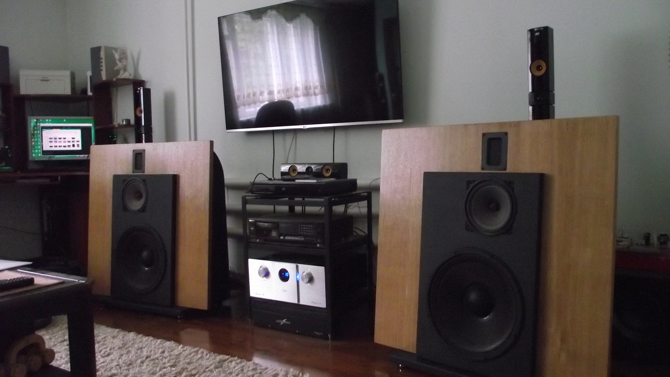

Предлагаю делится опытом прослушивания и просто обсуждать открытые акустические системы. Яркий пример сабжа - Jamo R909 - всегда пользуется устойчивым, пускай и ограниченным спросом. Сам я никогда подобные АС не слышал, но много положительных отзывов породили недюжинный интерес к этой теме.

@Maiden вам всем в помощь со своими щитами

Чувствую надо и щиты в тур запускать для проверки теорий практикой
