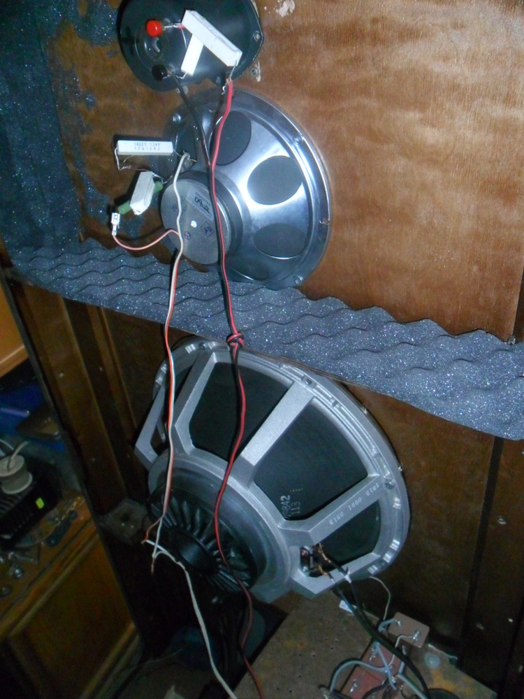

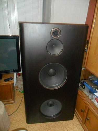

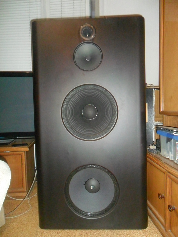

Размер щита 1350*730 мм.
две 15",8" и Coral пищалка
К количеству баса и его качеству ,лично у меня,есть пожелания.
Но подача звука радикально отличается от привычной.
