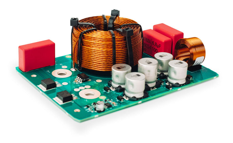

А есть понимание схемы кроссовера?
За что отвечают остальные две лавсановые вимы?
Они вкупе с резистором и катушкой между + и - стоят.
Кстати, фотографии фильтров в интернете не отражают всей конструкции. Еще есть «антенны» вокруг катушки (как я понимаю, на циркониевых сердечниках), с обоих сторон на платах пропечатаны катушки тесла и тд.
Могу еще удивить: басовик напрямую к входным клеммам подключён без фильтрации. При этом, каким-то образом сам себя пилит, середины из него сооооовсем не слышно. Первое, что напрашивается - высокая индуктивность басовика. Если бы ))) она рекордно низкая. Видимо, они механически это как-то решили. СЧ так же снизу не режутся. На сигнале только катушка. Искажения в области нижней середины и НЧ…. Вызывают уважение. Мерял тока Z5
Все, что с ближней стороны платы на вашей фото - это схемы шумоподавления фильтра.

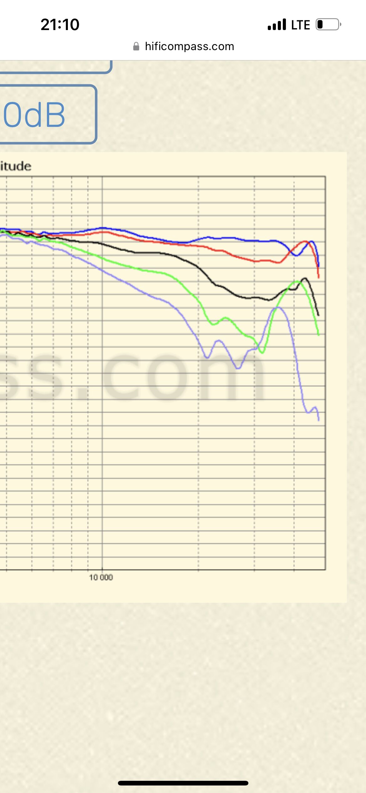

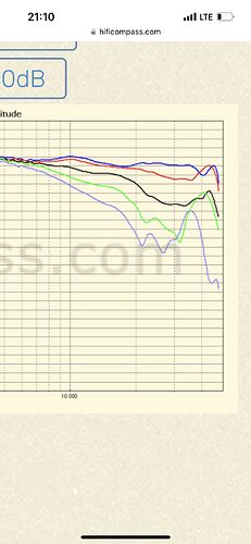

Для проформы посмотри график BlieSMa T25B - там нет никакого всплеска на АЧХ, т.е. резонанса нет, а “окрас бериллия” остался :crazy_face:
Впрочем, мне эта тема не особо уже интересна, вежливо откланиваюсь, все-таки тут про Borresen :wink:

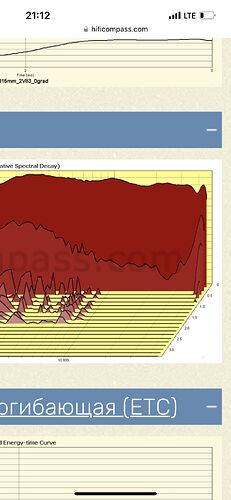

Сергей, согласен, тема о другом. Выложу тебе просто два графика, на которых можно проверить твои утверждения. Как говорится: можно, конечно, на оси сделать так, чтобы резонансов не было видно, но это велезет просто под другим углом :slight_smile: прости мой друг, но мир как был без чудес в физике, так и остался :handshake: и посмотри на вотерфоле, сколько все это еще резонирует, потом сравни с шелком от Bliesma. Она уже останавливается на высоких частотах, а бериллиевая будет еще тока набирать амплитуду резонанса. И конечно, это отразится все на графиках интермод. Там будет четко видно через каждую октаву вниз всё. Если интермоды и резонансы с хвостом по времени - это не окрас, то что же?

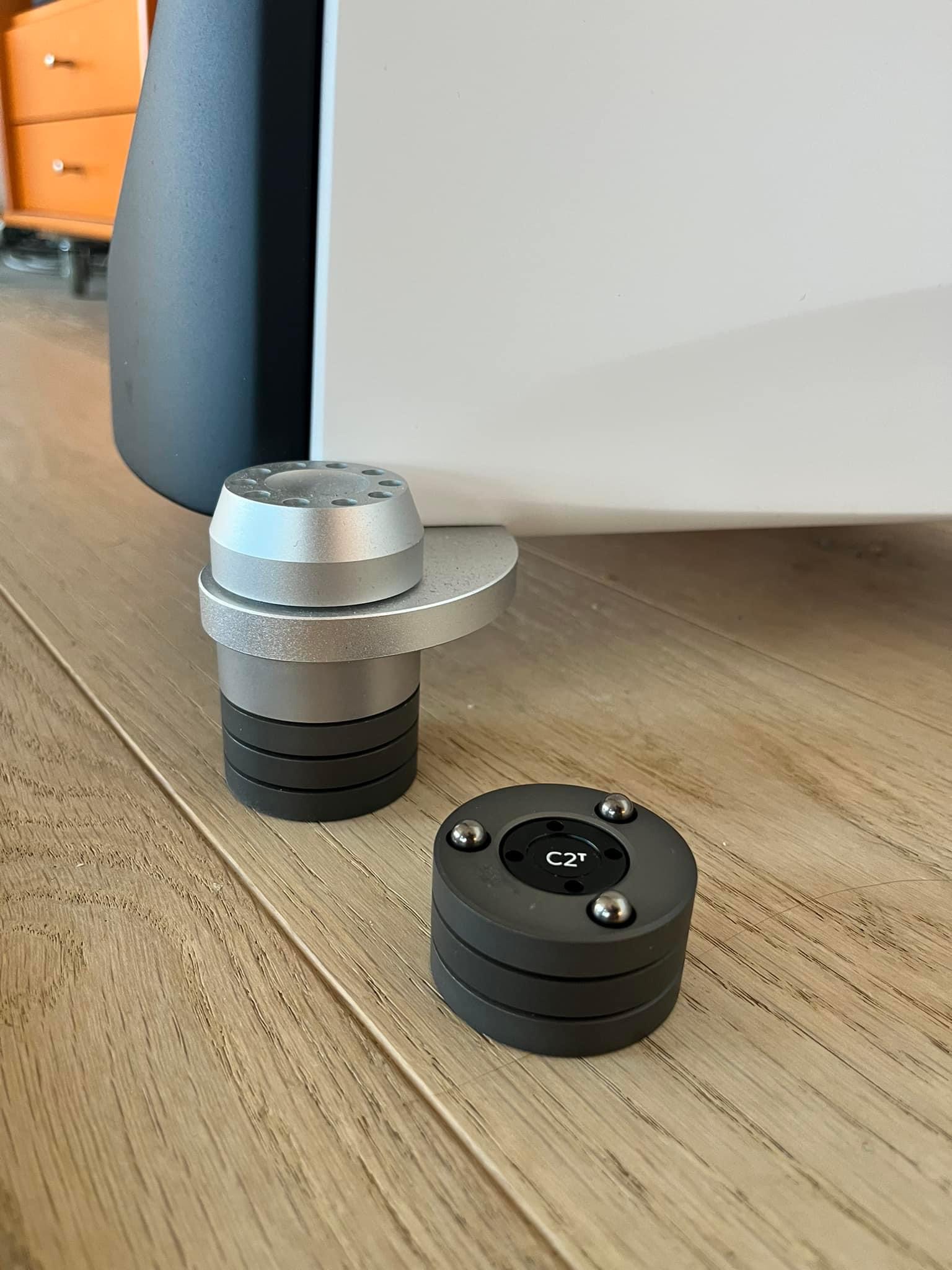

Виброконтроль Ansuz Darkz на Borresen Z2:
