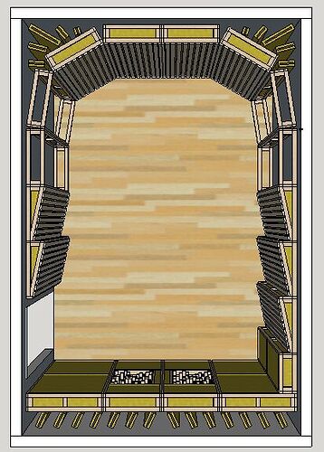

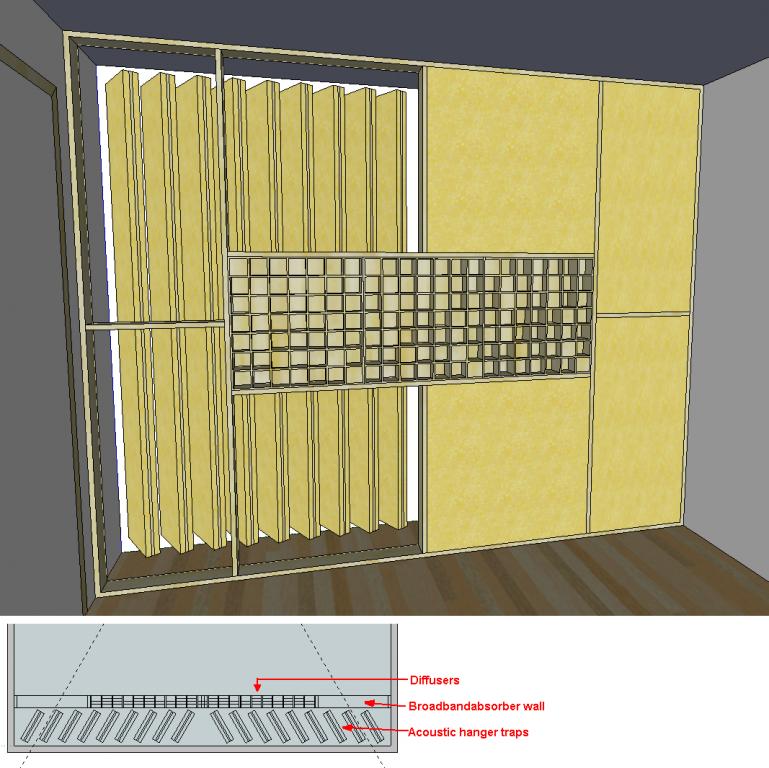

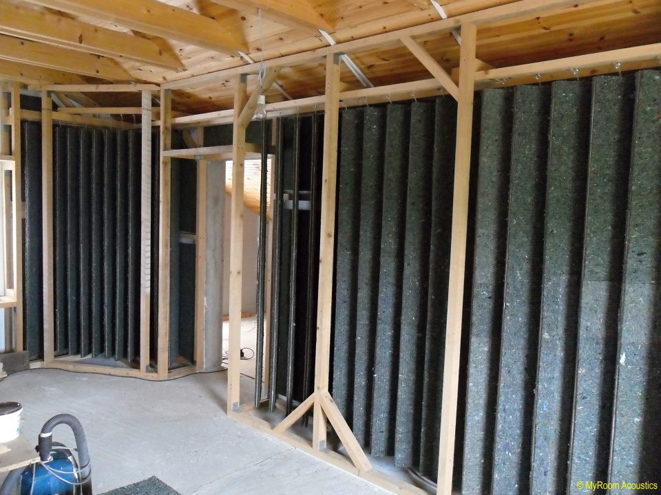

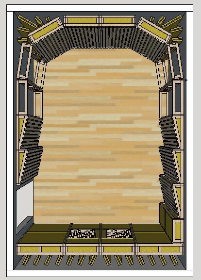

Мне кажется я понял, чем могут быть полезны подвесные ловушки (acoustic hanger traps) – я предполагаю, что они не смещают так сильно точку росы внутрь помещения, как классические ловушки со сплошным заполнением мин. ватой.
Для стен, граничащих напрямую с улицей, это может быть ключ к решению проблемы с плесенью за мин. ватой. Особенно если перед подвесными панелями (со стороны комнаты) не делать сплошной слой мин. ваты, а например, сделать зазоры между листами мин. ваты, в общем, чтобы был обмен воздуха между подвесными панелями с комнатным.
Есть у кого-то информация на этот счёт? Просто я нигде не видел упоминаний на счёт этого предполагаемого мной достоинства таких подвесных панелей.
Чисто теоретически да, практически их надо продувать регулярно и как-то осматривать на предмет плесени. Какая-то минивидеокамера гибкая. В общем сильно замороченный вариант. На любителя.
Можно делать зазор с запасом, сантиметров 10 (и тогда с вероятностью большой проблем не будет) но это 10 см зазор и 10 см минвата=20 см с каждой стороны в итоге полметра с линейных размеров.
У Смирнова на сайте видел подобное, но только там висят металлические листы. Как работают и что на выхлопе не вспомню.

у меня в проекте именно этот случай, конструкция толщиной 20 см вся вдоль внешних стен. Думаю обойтись зазором 5 см между стеной и минватой, но думаю проложить контур теплого пола прямо вдоль стены чтобы в этом зазоре создать вертикальную тягу воздуха (сверху конструкции тоже будет свободный продух), как думаете, спасёт от плесени?
См. Verbund-Platten-Resonator, попросту VPR absorber
может быть. Какое у Нильса отопление – не помню. Можно искать плесень в его постах)
Как правило акустически обработанные студийные помещения, и контрольные комнаты в частности, располагаются внутри здания, без выхода к поверхности внешних стен. Поэтому точка росы не актуальна в этих случаях. Панельки эти хорошо поглощают и улавливают, конкретные спектры зависят от конструкции, размеров и материалов.
Ну проще наверное крепить так, чтобы можно было панель покрутить и посмотреть что за ней. Я бы так сделал. Или вообще делать не подвесную а толстую ширму с минватой.
