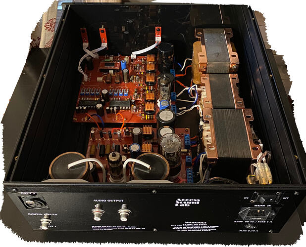

Цифроаналоговый преобразователь выполнен на 2-х оригинальных 18-ти битных микросхемах Burr Brown PCM58P с возможностью подстройки 4 бит. Цифровой приемник применен производства Cirrus Logic CS8414CS, позволяющий принимать сигналы до 24 bit 96 kHz. Поступающий с приёмника сигнал FSYNC преобразуется D - триггером, SDATA и SCK поступают напрямую без преобразования в обе микросхемы конвертера, что позволяет максимально сохранить исходный цифровой сигнал.

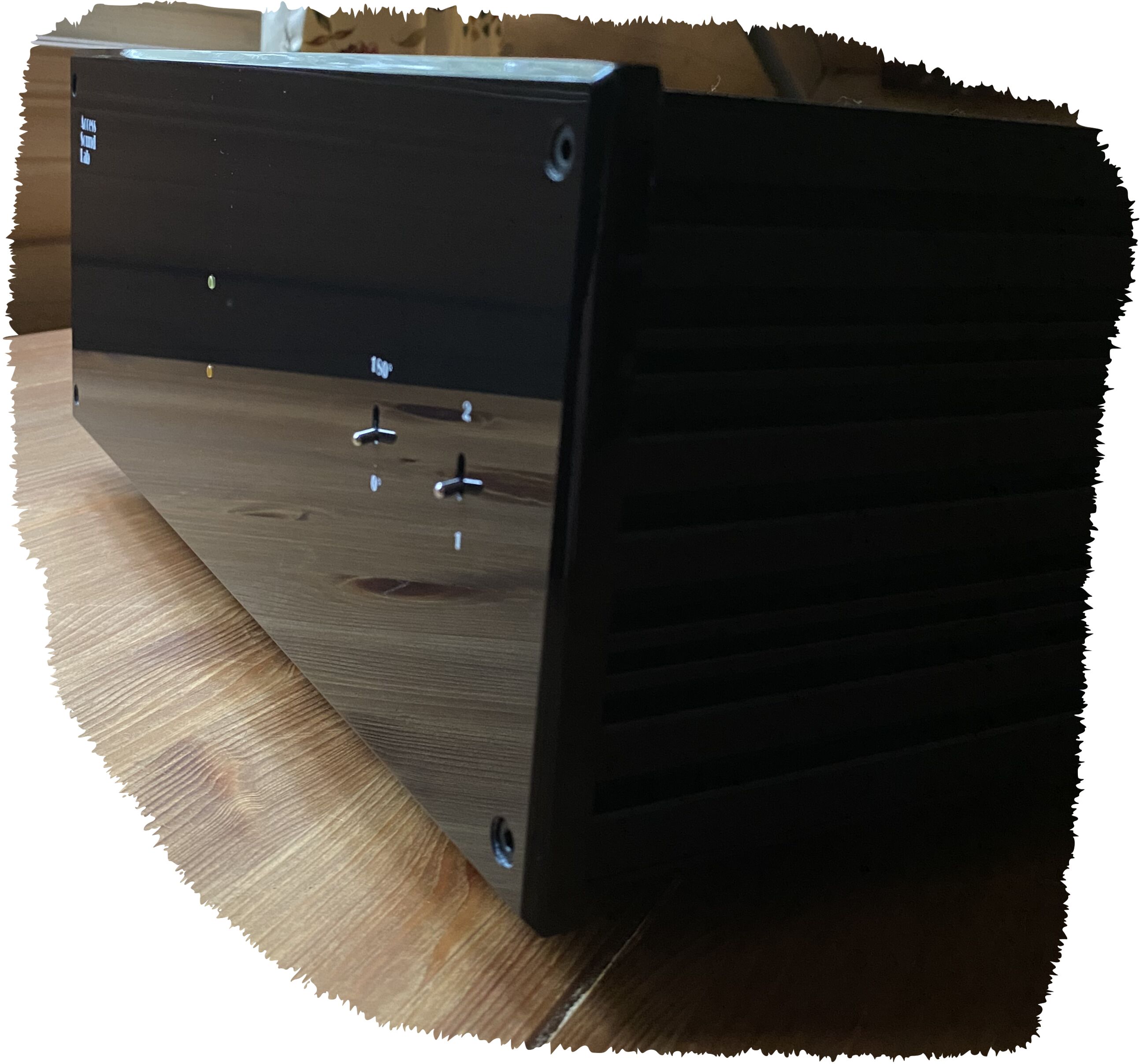

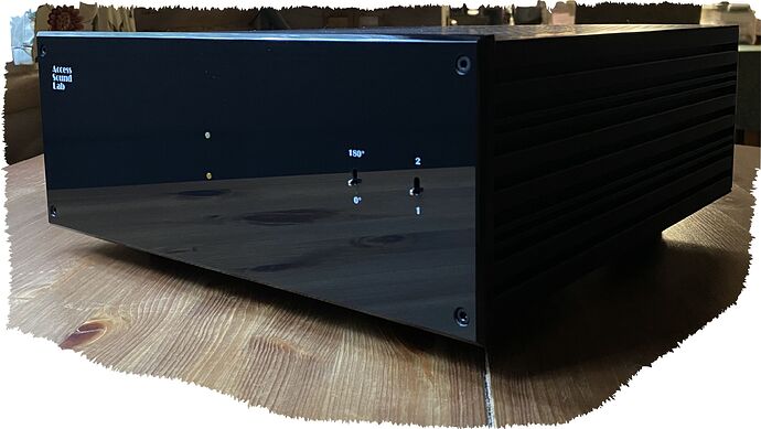

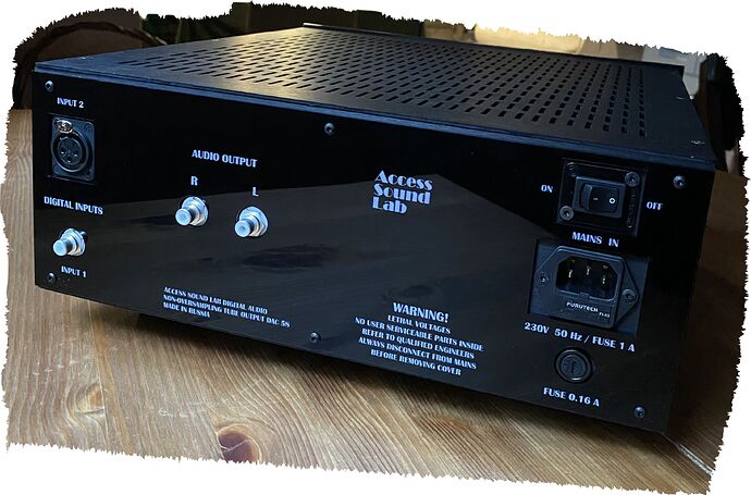

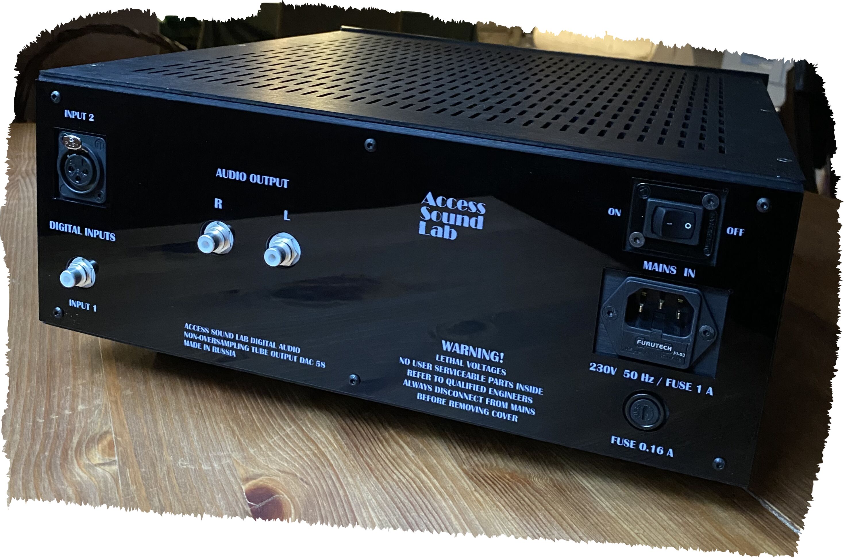

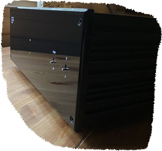

В даке реализованы два цифровых входа (RCA coax, AES/EBU), выбираемых переключателем на передней панели, а также есть возможность выбора полярности музыкального сигнала, что позволяет более точно настроить звуковые свойства системы в целом.
В цифровой части дака применены резисторы Amtrans и Allen Bradley, подстроечные резисторы ACP, фильтрующие конденсаторы Elna серий Cerafine и Silmic II, а также Nichicon серии KG Type II и Mundorf MLytic AG+ в первичных питающих цепях. Микросхемы преобразователя питаются от кенотрона EZ80 производства Tungsram. Аналоговая часть преобразователя DAC58 выполнена с применением транзисторного буфера, построенного на идее @RSD, с использованием винтажных германиевых транзисторов Mullard. Выходной ламповый буфер на триоде E182CC (7119) питается от блока питания, выполненного на кенотроне Brimar 6X5GT. Разделительные меднофольговые конденсаторы применены фирмы Miflex KPCU, выходные терминалы RCA Audio Note. Все резисторы аналоговой части дака Amtrans AMRG и Allen Bradley, фильтрующие конденсаторы Elna серий Cerafine и Silmic II, а также Nichicon серии KG Type II и Philips. Сигнальная разводка и цифровой части и аналоговой части выполнена из серебра.
Раздельные на аналоговую и цифровую часть блоки питания выполнены на трансформаторах с использованием Ш-образного железа М6, установлен инлет Furutech FI03. Питающие линии цифровой части выполнены по схеме ОППВ с применением кремниевых выпрямительных диодов Philips и германиевого диода ДГ-Ц23.

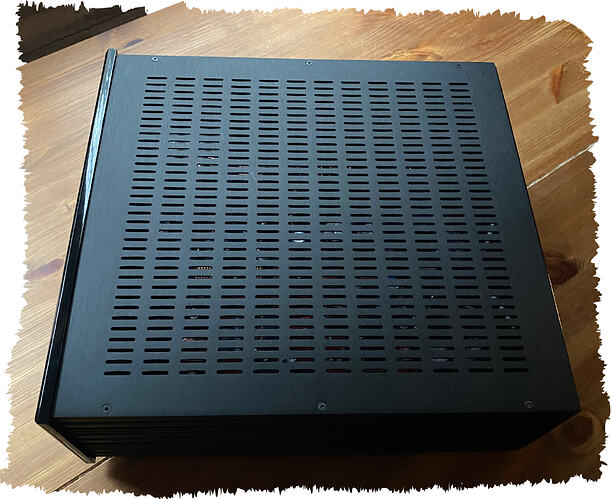

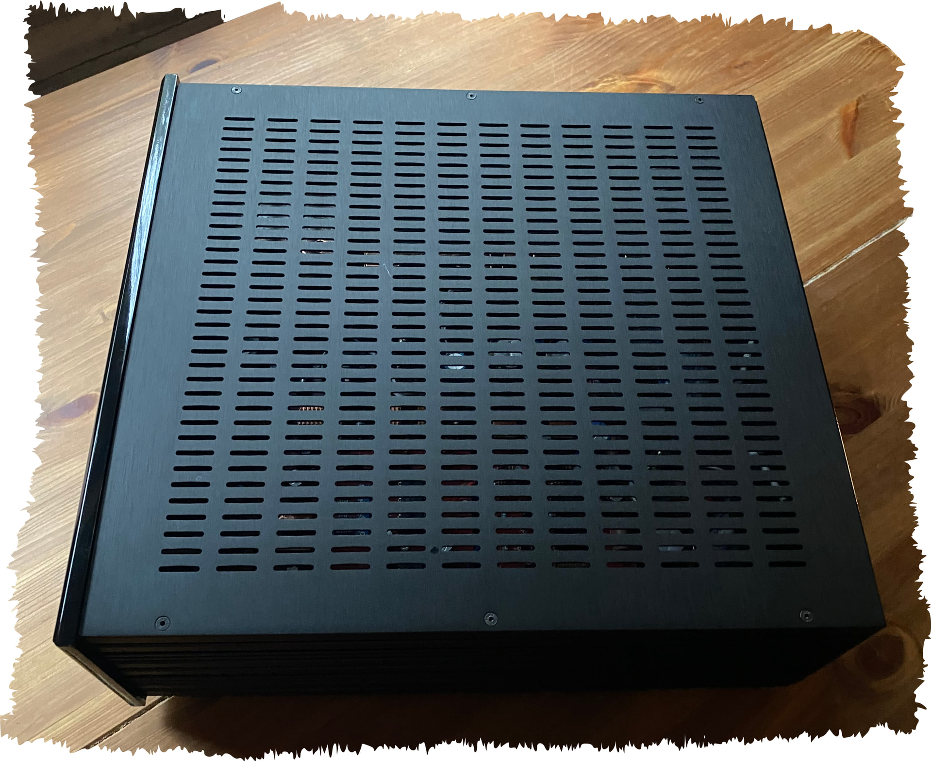

Все комплектующие подобраны с учетом их звуковых свойств, с целью формирования максимально реалистичной звуковой картины. Корпус алюминиевый итальянский от modushop.
