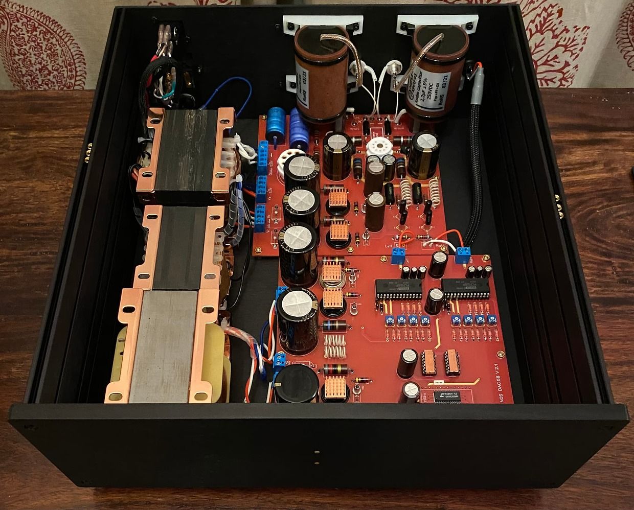

И так: “Изделие номер один”, или NOS DAC 58
Идея его создания возникла давно, но физическая реализация воплотилась в течении примерно четырех лет проб и ошибок, и различных вариантов питания и комплектаций. Самое первое упоминание о нем было здесь. Самое первое впечатление описано здесь.
Конечно же, музыкальные предпочтения создателя безусловно накладываются на конечный почерк устройства, в моём случае это многое чего :upside_down_face:, но в частности - Led Zeppelin, Pink Floyd, Scorpions, Rammstein и ряд других прекрасных исполнителей из прошлого и настоящего. Но этот дак вам поможет отличить и Аргерих от Горовца не только визуально :slightly_smiling_face:
Получился нужный результат или не получился, можно увидеть (и даже услышать) из ветки захватывающего Стерео-Тура NOS DAC 58 c лампой и удивительными историями от @access, моё мнение, что получился :smiley:.

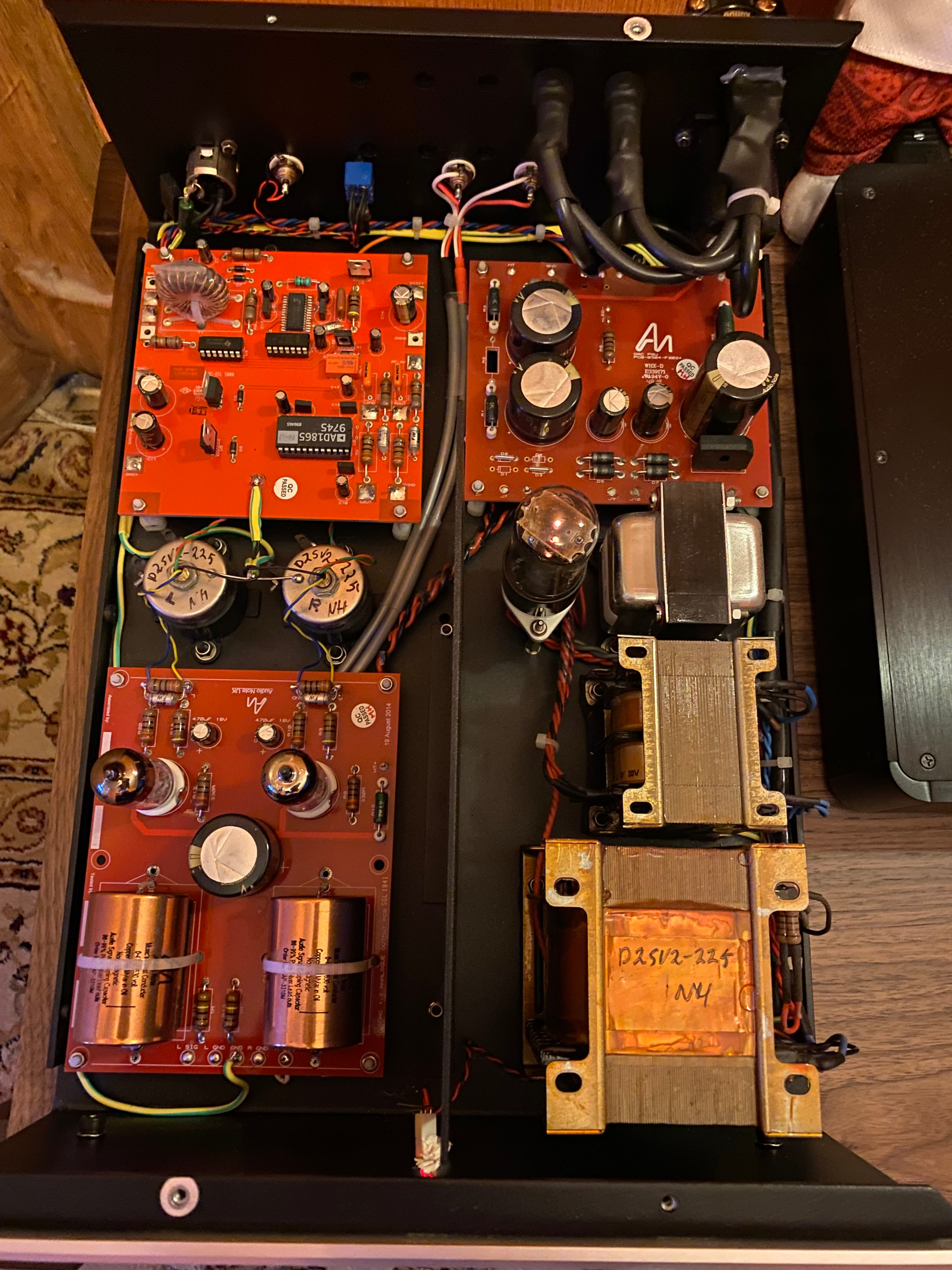

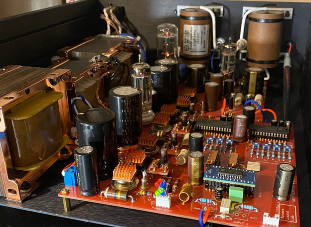

В тур направилась последняя ревизия цифровой платы с улучшением всего что только можно улучшить, опять же в моем понимании чего можно :slightly_smiling_face:
Пока устройство 3 месяца гостило у собарников, родилась еще пара интересных решений, что и было реализовано в паре устройств. Здесь можно с одним обняться и жить долго и счастливо :upside_down_face:

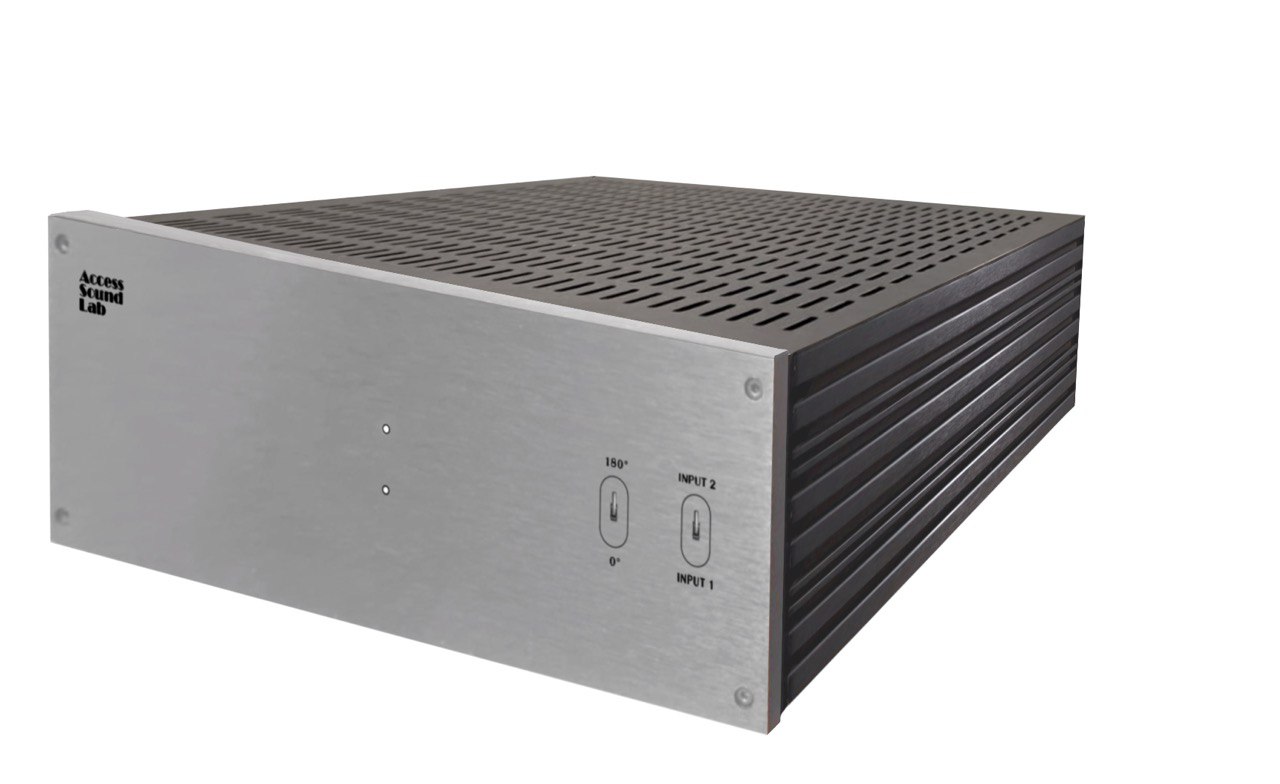

Так же планируется «слегка» видоизменить корпус устройства (со временем)

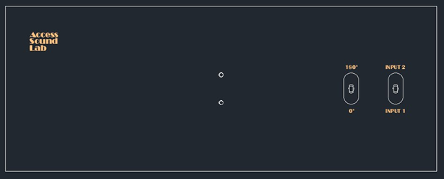

А что даёт, на ваш взгляд, переворот фазы, появившийся на картинке и не присутствовавший в туровом экземпляре?
Так как разрешение у цапа высокое, то начинаешь слышать некоторые записи с инвертированной фазой, особенно слышной на низких и средних частотах. В большинстве случаев подобные записи просто игнорируются, ввиду кажущегося “не интересного” исполнения, но можно и подкорректировать и добиться вовлекатора, если запись редкая и очень хочется понять “тему” и “смысл”.
Очень интересный эффект в наушниках на контрабасе, при инвертировании фазы возникает эффект “вантуса” :laughing:
Теперь я понимаю, что ничего не понимаю)
А инверсия фазы работает на все питание или только на цифру?
Это инверсия фазы сигнала, а не питания. Силовая фаза не меняется тумблером, а меняется поворотом вилки в розетке :slight_smile: Но лучше ее не менять, а включать сразу правильно, фаза должна подводиться справа в кабельном разъеме, или слева в аппаратном. Искать ее индикаторной отверткой
Эффект похожий, но более мягкий:)
Не смог найти применение этой функции, хотя с акустикой не пробовал, но на наушниках это ощущается просто как искажение пространства)
Очень слышно на вокале то же, ну и пространство искажается, вы правы
Серебряный вариант передней панели то же рассматриваю. Вроде не плохо получается :slight_smile:

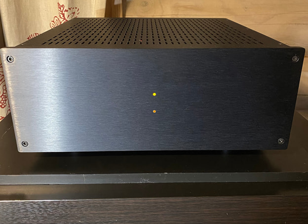

DAC58.
Первое что хочу сказать - устройство великолепное.
Очень хорошо сделано- для DIY устройства - это вообще что то на волшебном!
Какие плюсы DAC58 выявил в своей системе:
  1. Дизайн и сборка - солидно.
  2. Дак обладает весьма аналоговой подачей…я бы сказал - почти виниловой - приятная.
