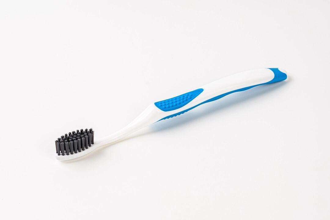

Одним составом не получиться.. так как сперва нужно размягчить эту окись и удалить щёткой а потом от этого остаточного налёта избавиться.
Первый компонент у меня был очиститель контактов для автомобилей там присутствует какая то смазка которая разъедает окись и как бы остаётся для защиты..потом это щёткой удаляется через пару минут и уже налёт исчезает но остаётся смазка на контактах которая нам в домашних условиях не нужна и тогда просто её удаляю и обезжириваю таким..
И станет таким как на фото,а были чёрные контакты
