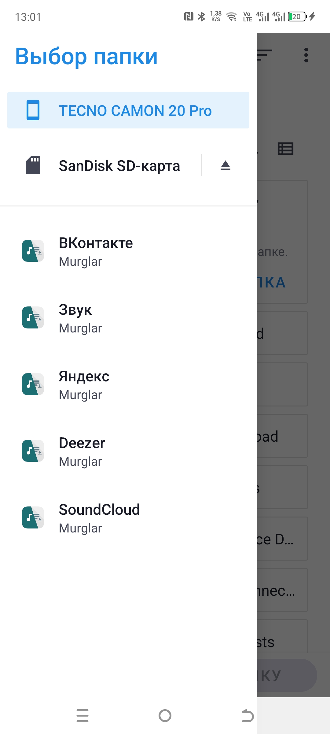

Если нет хромкаста и хочется транслировать Яндекс музыку из Murglar, то нужно папку с ней добавить в библиотеку плеера. Для Bubbeupnp это будет так: Настройки - Локальная память и облако - Память и точки монтирования - Точка монтирования - выбрать папку как на картинке
Подтвердить доступ к папке. Потом при воспроизведении выбирать нужный контент Яндекс музыки из этой папки, как будто она локальная на устройстве. Но только лично у меня поток идет только mp3 320.

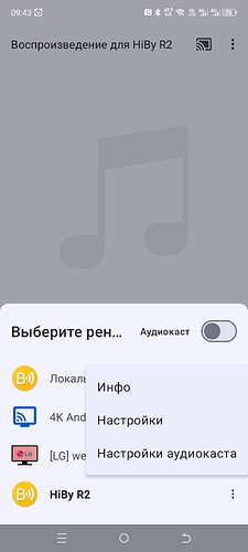

А где это можно посмотреть? У меня вообще wav формат показывает, когда из ЯМ транслирует
Там у каждого рендерера есть справа настройки (три точки) и в них Настройки аудиокаста. Там можно попробовать выбрать формат (по-моему, wav там по умолчанию).
Но как я писал, у меня не получилось добиться ничего кроме mp3 320

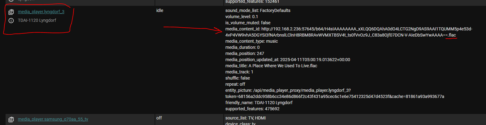

Можно в панели разработчика самого HA смотреть что транслируется:
http://homeassistant.local:8123/developer-tools/state .
В момент трансляции, по этой ссылке, файл можно просто в браузере открыть/скачать и там уже смотреть битрейт, все дела…

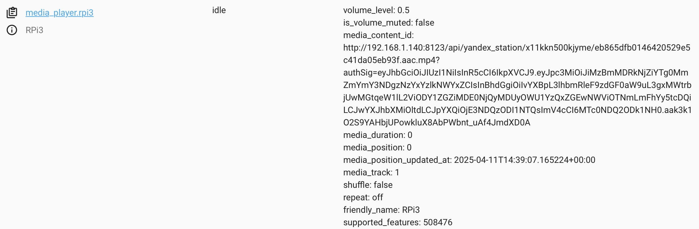

Не смог с такими настройками заставить играть свою rpi3:
configuration.yaml
yandex_station:
media_players:
- entity_id: media_player.rpi3
quality: lossless
codecs: flac,aac,mp3,flac-mp4,aac-mp4
Utils.py
MIME_TYPES = {“aac”: “audio/aac”, “flac”: “audio/x-flac”, “mp3”: “audio/mpeg”, “flac-mp4”: “audio/flac”, “aac-mp4”: “audio/aac”}
При этом сам разработчик такие обновленные настройки прописал:
MIME_TYPES = {
“aac”: “audio/aac”,
“he.aac”: “audio/aac”,
“flac.mp4”: “video/mp4”,
“aac.mp4”: “video/mp4”,
“he.aac.mp4”: “video/mp4”,
В панели HA (http://homeassistant.local:8123/developer-tools/state) у меня показывает, что поток идет в aac.mp4:
