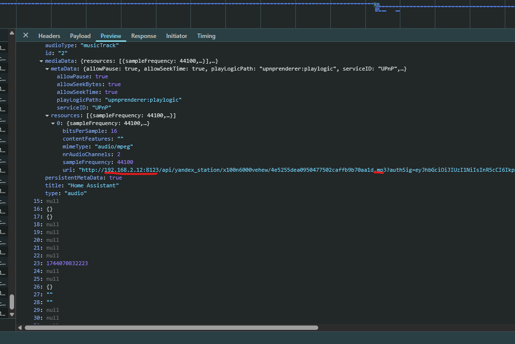

У меня тоже все треки идут в mp3. Перепробовал по всякому. Пробовал даже прописать настройки медиаплеера для интеграции yandex_station, в соответствии с примером на гитхабе, в том числе оставляя только flac. Но увы… ни один трек так и не заиграл во flac.
И даже более того. При использовании bubbleupnp в качестве рендерера, проверил ссылку которую он воспроизводит… и увы и ах…
Ссылка на локальный ресурс, что означает одно из двух… HA как миниум в роли прокси выступает, а скорее всего просто перекодирует трек.
Так же нашёл в отладчике браузера информацию о проигрываемом лингдорфом треке:
Всё тоже самое. Так что “сворачиваем удочки”. В моём случае лучше просто через хромкаст слушать.

Проблема действительно в переходе на контейнер mp4
Разработчик подтвердил это. Фикса пока что нет, поэтому я сам подправил файл:
\config\custom_components\yandex_station\core\utils.py
в строке 448, заменил:
MIME_TYPES = {"aac": "audio/aac", "flac": "audio/x-flac", "mp3": "audio/mpeg"}
на:
MIME_TYPES = {"aac": "audio/aac", "flac": "audio/x-flac", "mp3": "audio/mpeg", "flac-mp4": "audio/flac", "aac-mp4": "audio/aac"}
Теперь поехало. И даже хайрез работает :blush: :ok_hand:
PS…
Ну и в конфиге (configuration.yaml) должен быть прописан плеер. Иначе всё равно mp3 играет.
