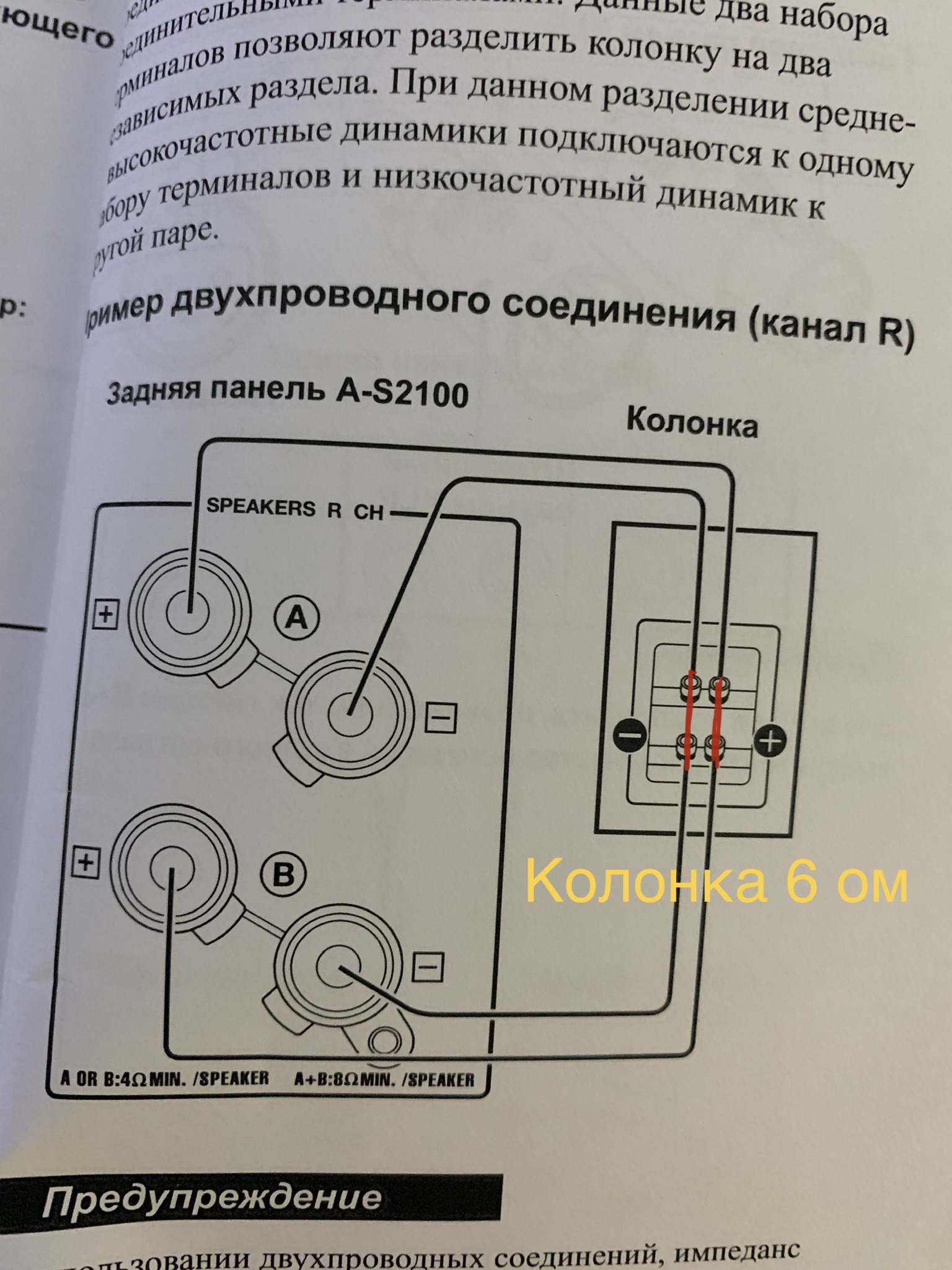

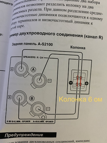

Подскажите, пожалуйста, можно ли так подключить колонки? На колонках одна пара терминалов. Колонки 6 ом
Нет. Нельзя. При бивайринге импеданс колонок должен быть 8 ом. Там в мануале черным по белому же😀

У меня был 1100 в паспорте все понятно было написано, второй комплект клемм именно для подключения двух комплектов акустики при этом их импеданс должен быть 8 ом.
У меня так же написано, но это же писали японцы) а мы в России.
Не стоит рисковать, хотите бивайринг купите кабель который с одной стороны будет зажат парами, что бы под одну клемму вставлялись.
Можете спокойно подключить, ничего не случиться.
Сопротивление ваших АС при подключении 4-мя проводами для вашего уся так останутся 6ез изменения.
Но вот зачем…

На акустике одна пара клемм…

Если усилитель поддерживает работу пары акустических систем по 8 Ом, то значит работает с 4-мя Омами. В Вашем случае 6 – т.о. подключать можно, и для усилителя это не смертельно, а даже с запасом.
Условия для ГВЗ должны быть одинаковые, а иначе с фазой на разных частотах будет не порядок.
Для отдельных моделей усилителей существуют строгие требования. Например, к винтажным усилителям Sansui допускается подключение только одной пары акустики сопротивлением 4 Ом. При подключении двух пар, обе пары акустики должны иметь сопротивление не менее 8 Ом. Это написано на задней стенке усилителя!
