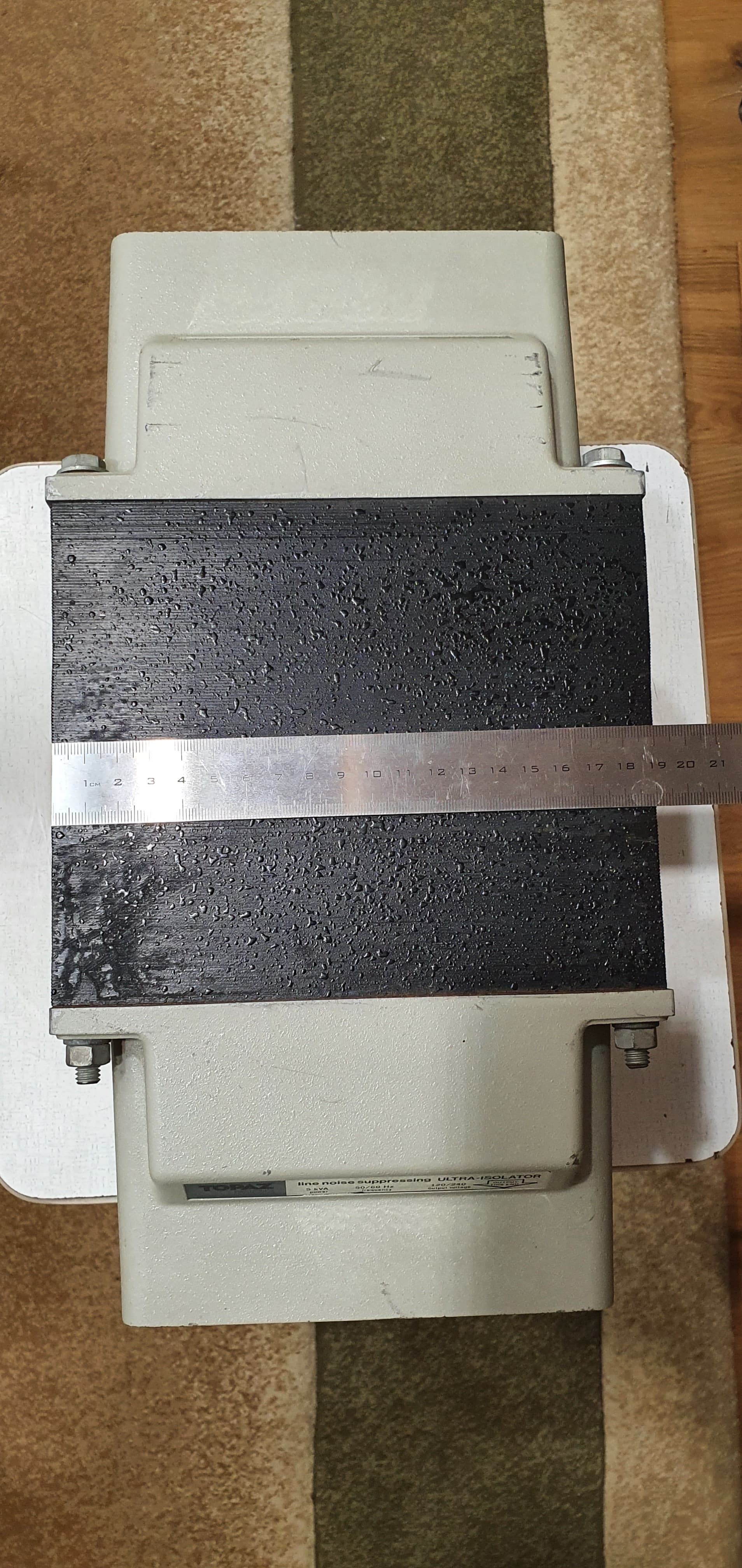

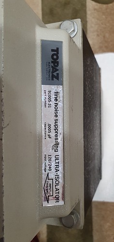

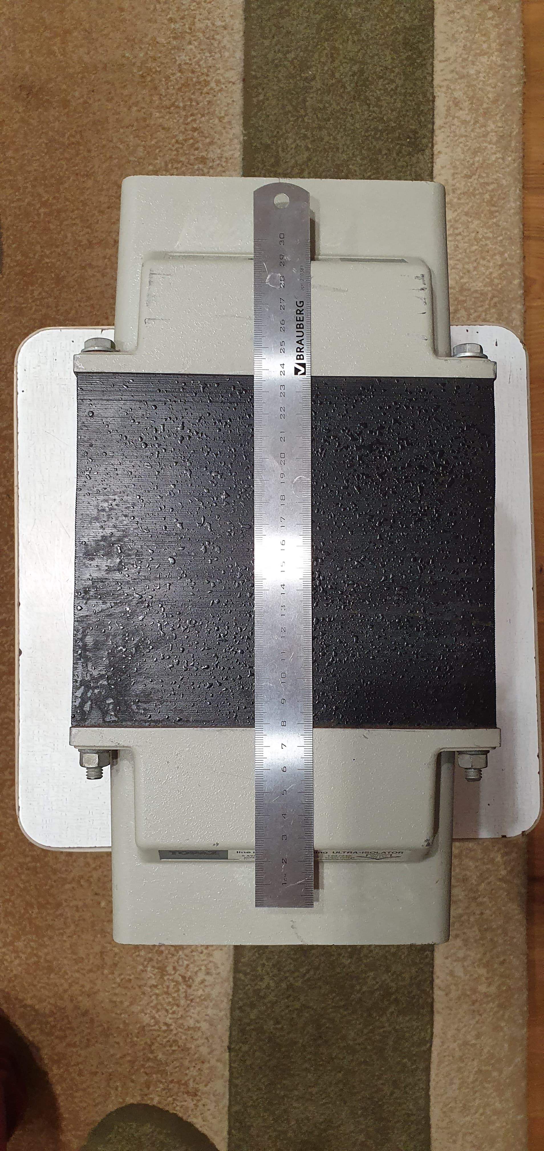

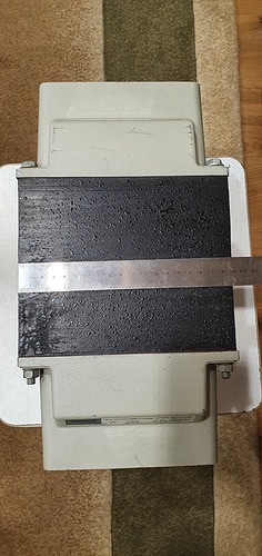

Ради эксперимента пробовал такой транс 5кВт для усилителя мощности, вывод СМЕРТЬ ЗВУКУ при всякого рода понижайках развязках (речь про УМ!!!), звук теряет в динамике, становиться рафинированным, бас ватным…
