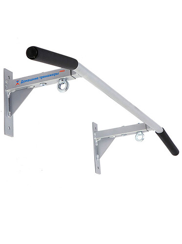

Забрал у знакомого турник, в квартире все стены гипсолитовые (пеноблок), я в них саморез отверткой без дюбеля закручиваю, посоветуйте, как лучше закрепить его? Крепление на 4 отверстия, могу их рассверлить под бОльший диаметр, анкер и саморез с головкой шестигранником под ключ, но боюсь, что мои 95кг разболтают…
Пара капитальных стен наружних, но там окна и тв с кондером заняли…
В поисковике забей сколько выдерживает дюбель в гипроке.
Уже смотрел, не выдержит… Вроде нашел крепкое место простукиванием кулаком стен…
нагрузка серьезная. Еще можно подумать увеличить площадь крепления
Спасибо, я думал об этом - пластину из 3мм металл… Если бы стена обратная часть была доступна, на лист + сквозные шпильки прикрутил бы… Пробовать анкера буду, разболтаю, буду укреплять или вешалкой под одежду)))
Я бы химические попробовал.
Химия дополнительно укрепит место крепления.
Вообще 95кг на 4 анкера должно держать хорошо.
Рекомендую над дверным проемом вешать, тогда можно купить гимнастические кольца и как минимум использовать их как брусья.
Мож в потолок закрепить , “солнышко” Вы же не собираетесь крутить?))
Надеюсь он не натяжной :roll_eyes:
Потолки гипсокартон в два уровня)
Солнышко и молодым не крутил
в перекрытие можно вкрутить анкеры.
В гипсокартон все равно раскачаешь если не в силовую конструкцию вкрутить.
Лидо над дверным косяком крепить насквозь.
