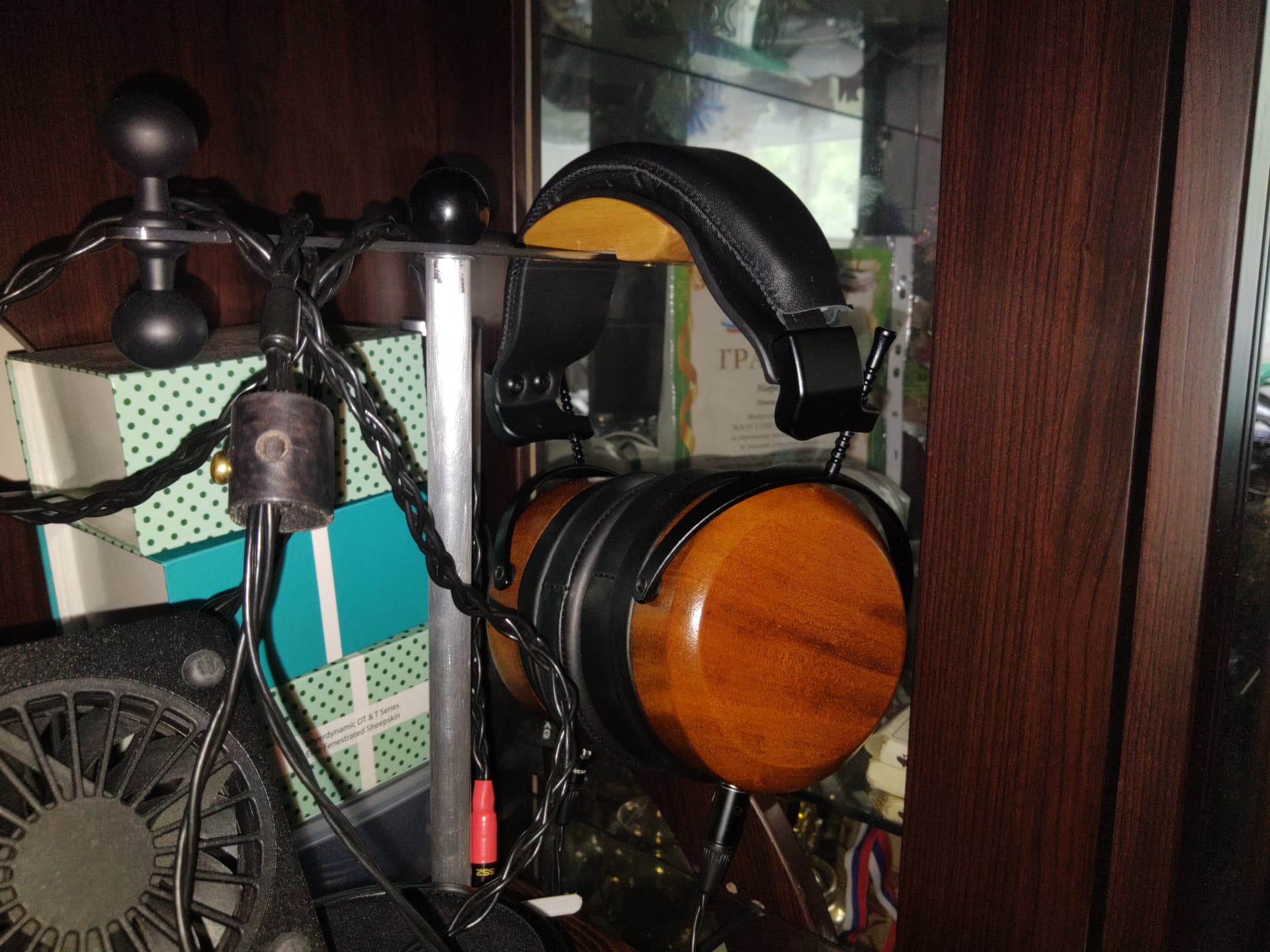

Глеб, это не брак, а структура дерева. Если сфотографировать под микроскопом там вообще можно лунную поверхность получить. Идеальным может быть только пластик, и то если пресс-форма идеальная. А дерево оно вот такое, с волокнами.
для понимания масштаба - дырочки на амбушюрах или 0.5 или 1мм :)))
Ну многие сказали бы обратное. Я понимаю что это особенность дерева. У наушников Filin тоже есть такая особенность. Просто если уж сравнивать наушники в ценник за 195, то они тоже не идеальны

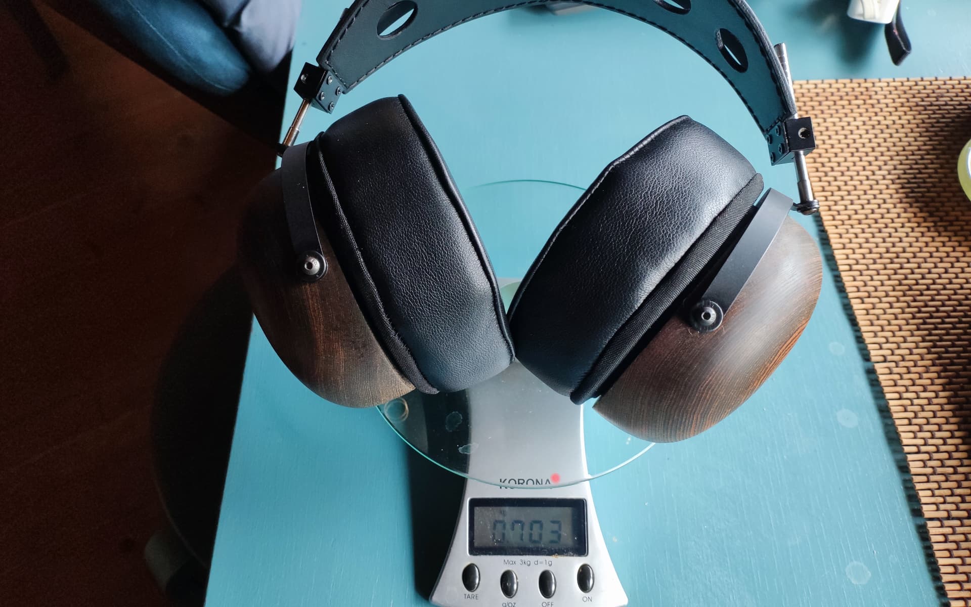

Взвесьте их, пожалуйста, на кухонных весах !
Сопротивление 39 ом.

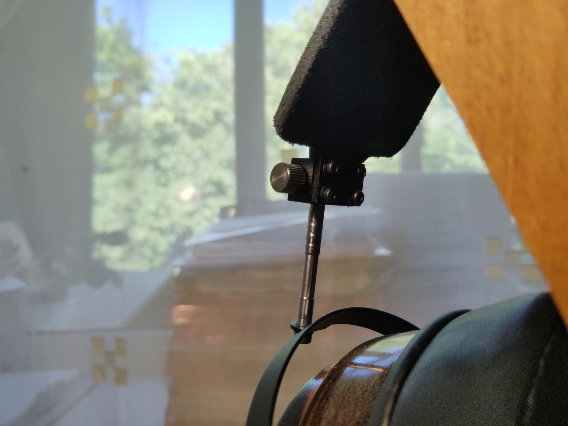

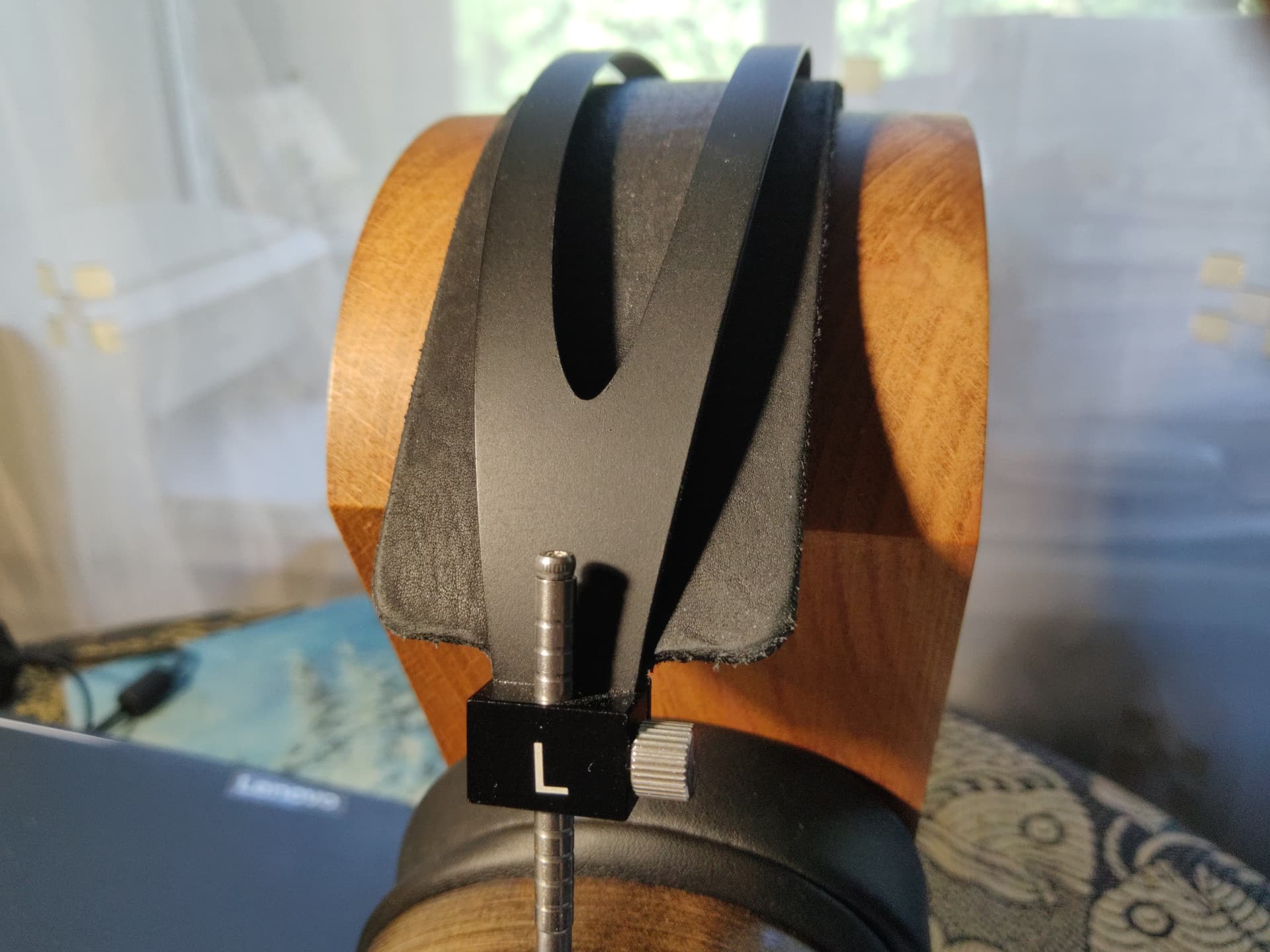

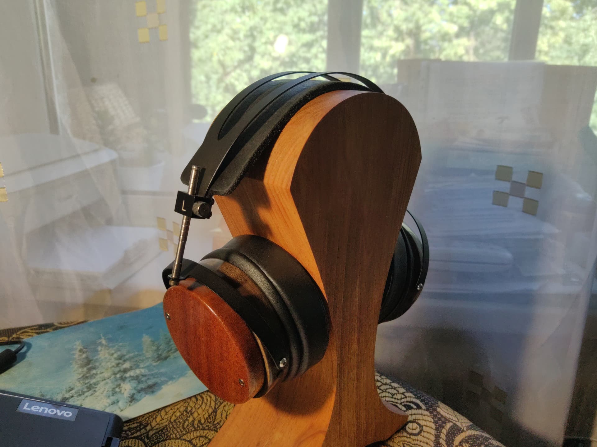

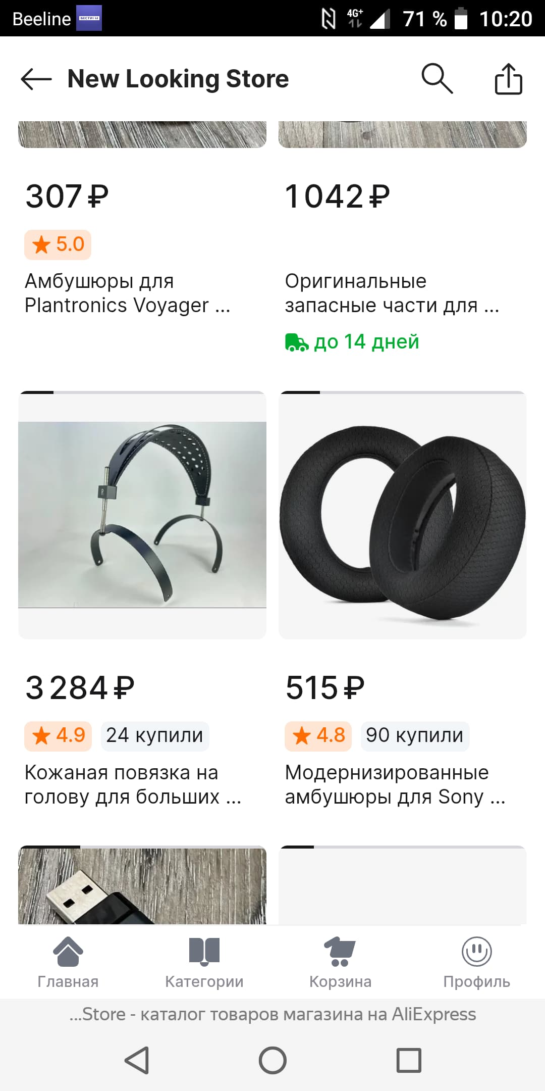

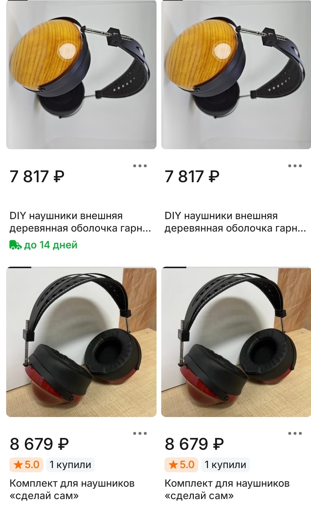

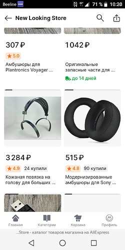

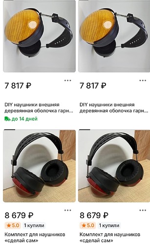

Не критики ради а скорее для понимания. Из общего у этих оголовьев только конструкция переключения. Имею в своей домашней коллекции оба этих вариантов оголовья. То которое справа на ваших снимках это обычное дешёвое оголовье с алиэкспресса, оно хорошее, достаточно качественное, но чтобы оно было лучше я его дорабатываю до качественного в моём понятии уровня, ставлю нормальную цельную кожу убирая некчёмные пластиковые переходники крепёжные, регулировку без пременения отвёртки, . ZMF оголовье которое у вас на снимке слева это при рассмотрении его подробностей в руках, во всех нюансах это качественно другой уже уровень, тут уже всё взрослее в разы , доработать для себя тоже можно найти что в нём, но сама канструкция, выточка, применённые детальки это всё создаёт впечатление дорогой вещи. Если кто то скажет что мол и цена у этого бренда другая, то нет , с того же алиэкспрес готовые наушники с именно этим оголовьем от ZMF продают по цене 50 + - тысяч рублей . Разбирал в деталях и оригинал ZMF и алишный , это одно и тоже во всех нюансах.
Можно развлекаться)
Такое у меня на тестовом экземпляре и уж очень часто разбалчивается, краска облезла через месяц, с тяжелыми чашками и излучателями неудобно пользоваться. Больше такое не беру.
Деревянные чашки выкинул, они вообще непригодны для больших излучателей.
Ну, а что ждать от кустарного производства?
