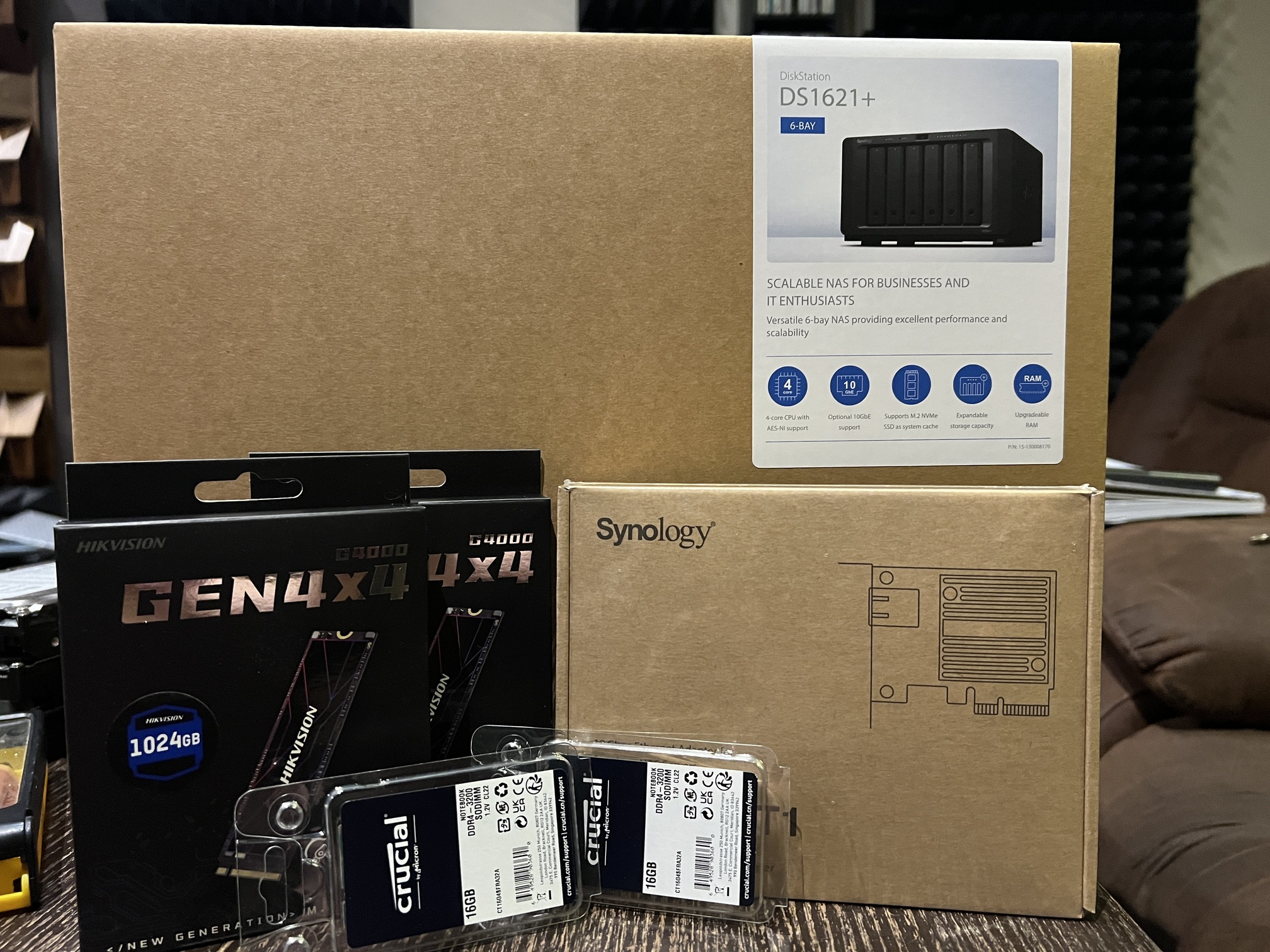

Вот мой набор, в прошлом году покупал, единственное, оригинал купил сетевую карту 10гб, остальное на фото, ну и на фото не попали 6 WD по 16 тб.
А для чего сетевая карта? Там встроенной нет разве?
Ого :+1:

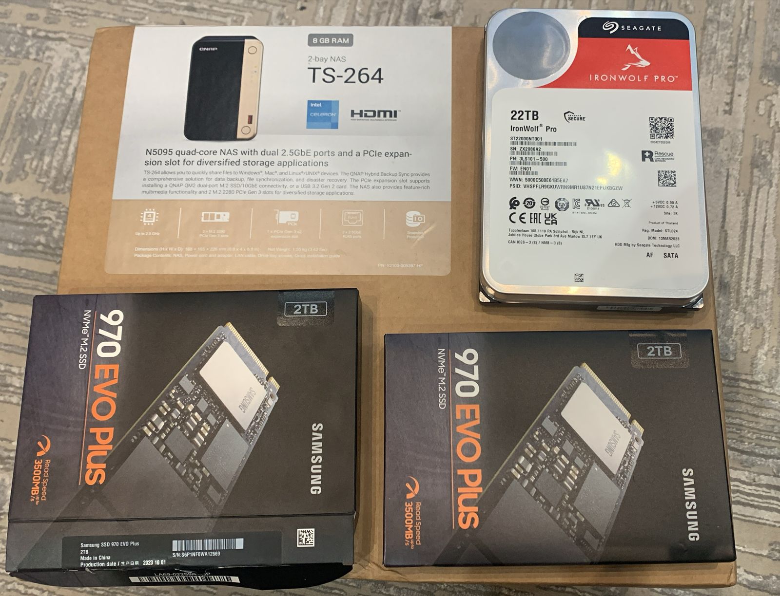

Выкладываем свои наборы :rofl: своим доволен, когда на линейник перевел.
Видимо у Андрея сеть дома 10 гигабитная. В Сино только гигабит, а в новых 2,5 ГБит встроенные LAN.

Вот какой у нас тут новые продают на авито, как 264 выше , но версия для Китая с небольшими отличиями, которые мне не важны (нет слота под сетевую карту) нерасширяемые 8 GB оперативы и бп не 90, а 60 Вт. но кулер 80 мм против 70)
Мне кажется она интереснее 724+ и стоит 30 тыс, английский точно можно включить вместо китайского. Насчет русского не знают
И 4-х дисковый 464 - тоже недорогой 43 тыс
