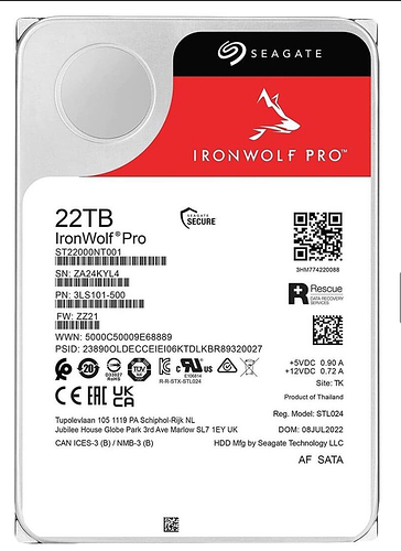

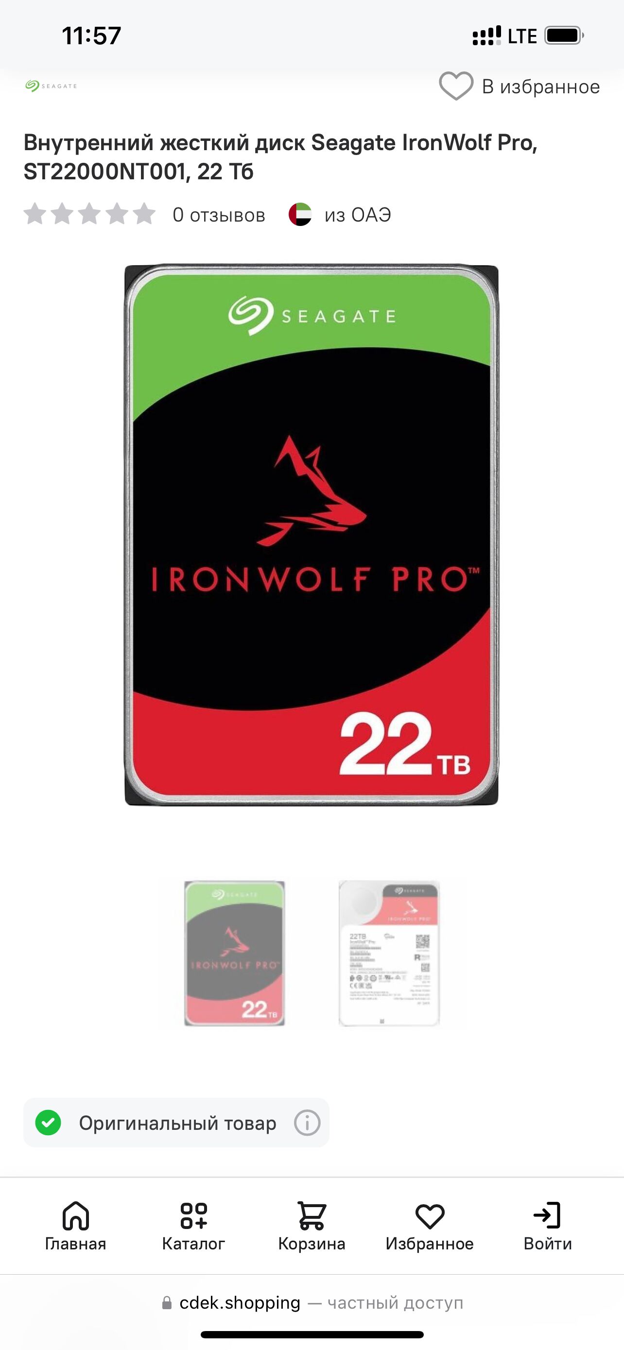

Можно регулировать вентилятор и отслеживать температуру в системе, что бы выставить оптимально. А в основном шум от дисков идет. Вот тут, что поставишь - так и шуметь будет.
Я доволен своим выбором, тихий. Рекомендую эту серию:
