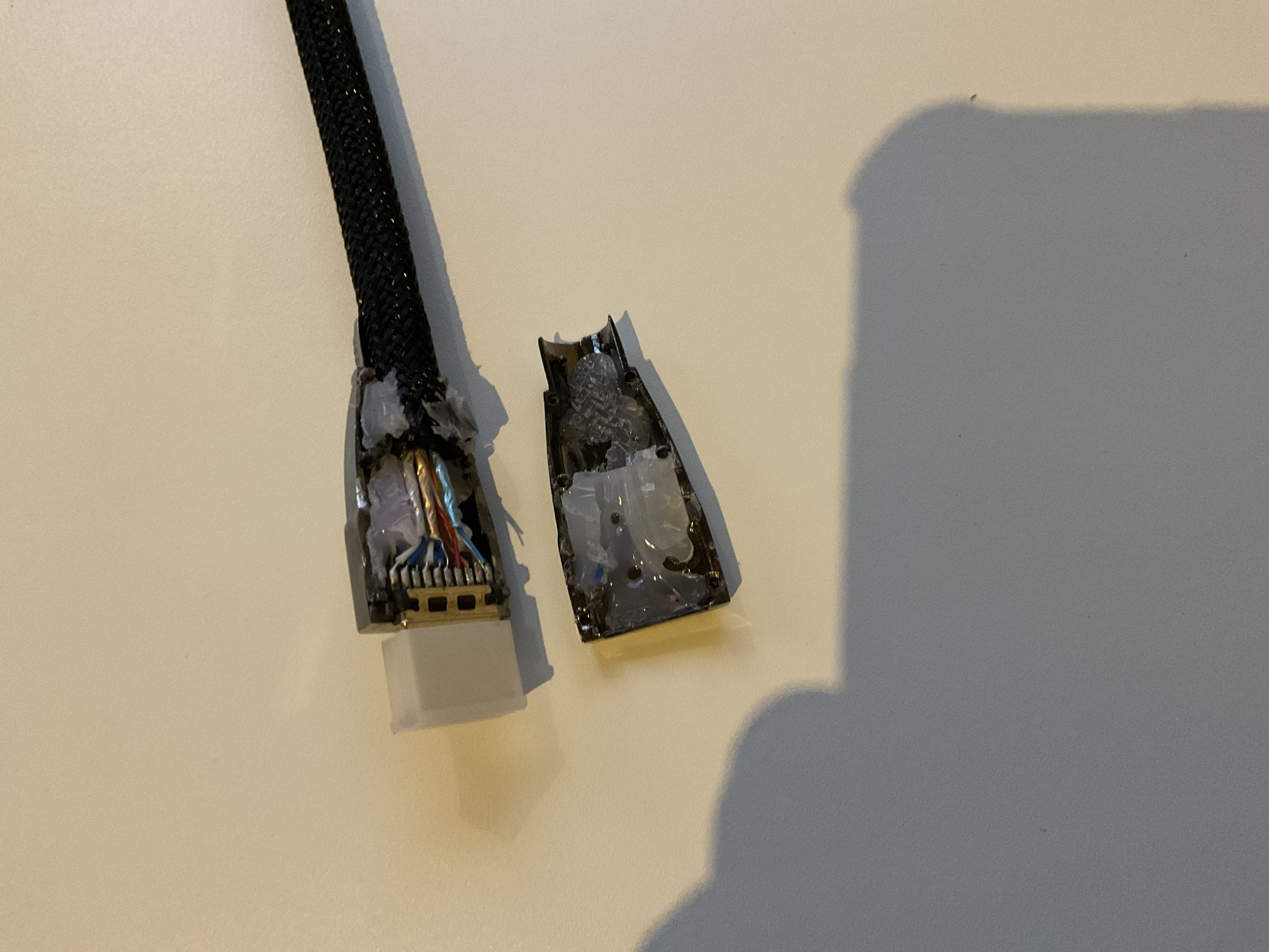

Блин, вот и у меня пропал сигнал. Вот только играл, бац, и нет сигнала.
Разъемы не трогал с момента установки. Слушал редко.
Прошло всего-то с 28 августа, когда получил.
Опять я наступил на эту мину :slight_smile: - китайчонок-самопал.
Написал в магазин: посмотрим как отреагируют.
Разберите разьем, с большой долей вероятности там плохо припаян один или несколько проводков. Делов на 5 мин.
Продавец моментально предложил отправить новый с оплатой только пересылки.
Я, видимо, далеко не первый.
Разъем разберу, раз не нужно пересылать в кетай.
Это вообще класс. Будет два кабеля :+1:
Только разобрать не могу. Такое ощущение, что с клеем собран :slight_smile:
Винтов точно нет.
Этот бизнес кетайцев… что-то у них норм, а вот такое рукоделие - угадайка.

Гайку (втулка) откручивайте и разьем разделяйте на две половинки. Через кожаную прокладку крутить можно.
:slight_smile: :slight_smile: гайку открутил, конечно. А вот с половиками засада. Даже виден след клея в щели между половинками. Ничем не разделить без необратимого разрушения.
Заказал на том же Али такие же разъемы.
Придут - выполню необратимые разрушения. Второй будет чуть короче :wink:
Это так кажется, он откроется без разрушения, там нечему ломаться. Просто равномерно его пытайтесь открывать, чтобы щель была постоянно одинаковой с разных сторон ( не на излом)
Подожду, снимите подробности пошагово.
Шаги будут крупнодискретными :slight_smile:

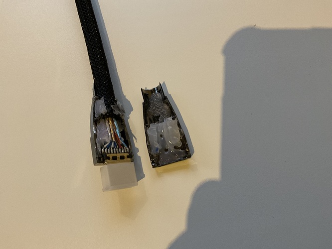

До и после разрушения/разделения
Все целое осталось?
Нет, конечно. Сдернул один проводок.
Срежу оба конца и перепаяю на новые коннекторы.
Теперь видно, феном надо греть перед разбором.

Компаунд, не жалеют :cry:.
