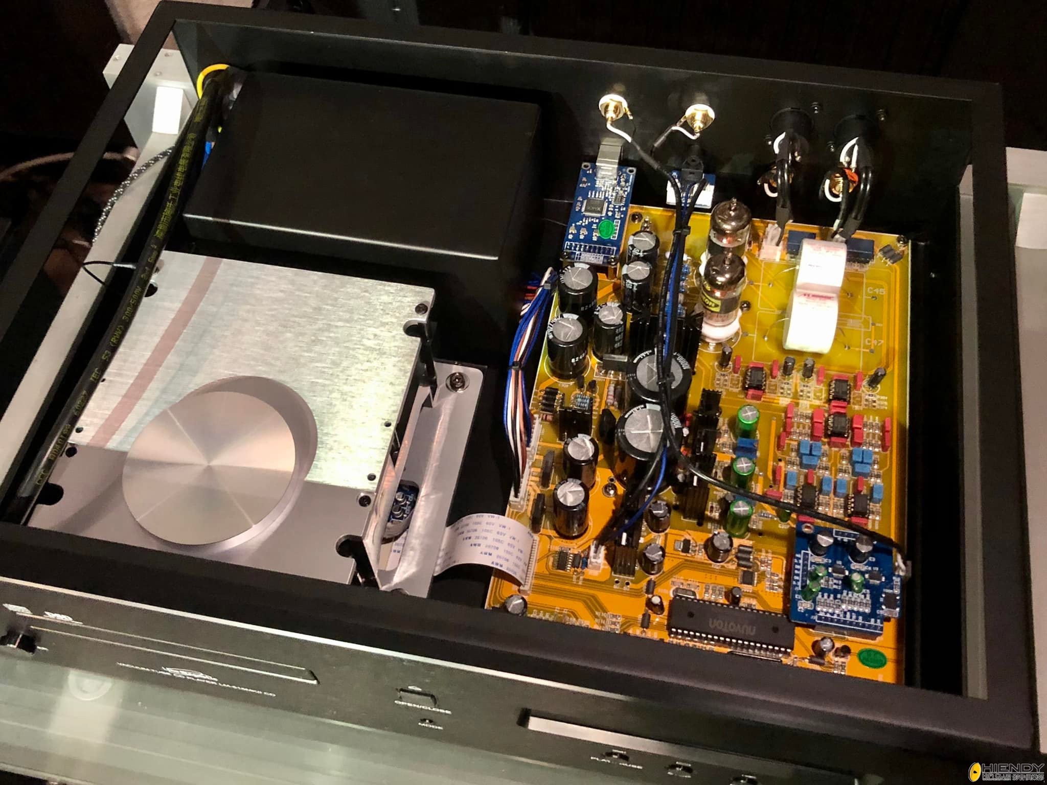

cdx 10000 как и 5000 имеет прямой привод КД болванки
т.е диск насаживается на шпиндель при закрытии лотка
сам же двигатель реализован на текстолите где видны витки индуктивности , Direct Drive как и в К-2000

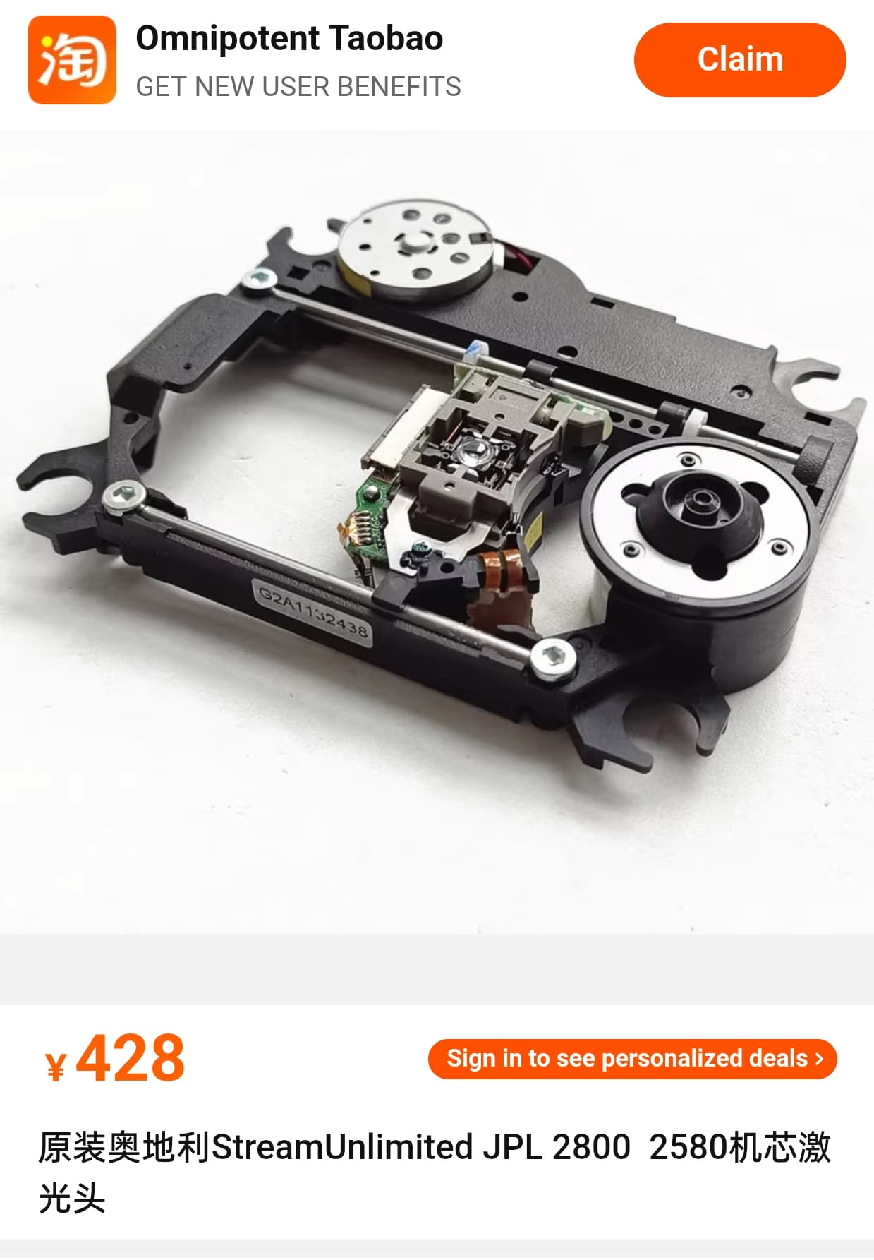

Пожалуй, заберу свои слова обратно по поводу Gryphon Scorpio. Играет он конечно отлично, но надежность никакая, перестал читать диски практически полностью. Причем все диски фирменные, в т.ч. японские. Primare CD31 за 10 лет только пару раз ругнулся на диск…а грифон просто печально. Попробую почистить линзу лазера, если не поможет, то ипридется искать привод, а он довольно редкий.
Там двд-привод судя по внешнему виду, похож на LG DSL-710a, которые массово ставили в Cary Audio, Primare и тп.

DVS DSL-710A в Primare CD31, их найти не проблема. А в Gryphon Scorpio какой то StreamUnlimited JPL 2580, его нигде нет.
Спасибо, попробую заказать.

Stream Unlimited сейчас выпускают JPL-2800 и они практически братья близнецы. Вам надо написать в SUOS (это производитель) насчёт замены или складских запасов.
Почти у всех у них стоит пикап от ДВД и они у многих очень похожи. Я на своем Меридиан G08 менял пикап на китайский, все работало отлично.
Спасибо, но какой смысл писать производителю, никто ничего сейчас в Россию не отправит.
Простые решения сейчас не работают, но если очень надо, то вариант найдется. В Чехию я делал заказ и привозил потом на перекладных.
Ну и обратитесь к Виталию, возможно он предложит вам замену самого пикапа, они не уникальные и не эксклюзивные.
У них на сайте написано, что не держат никаких запасов, работают по факту. Заказали партию, сделали, отгрузили. Делают, само собой, в Китае.

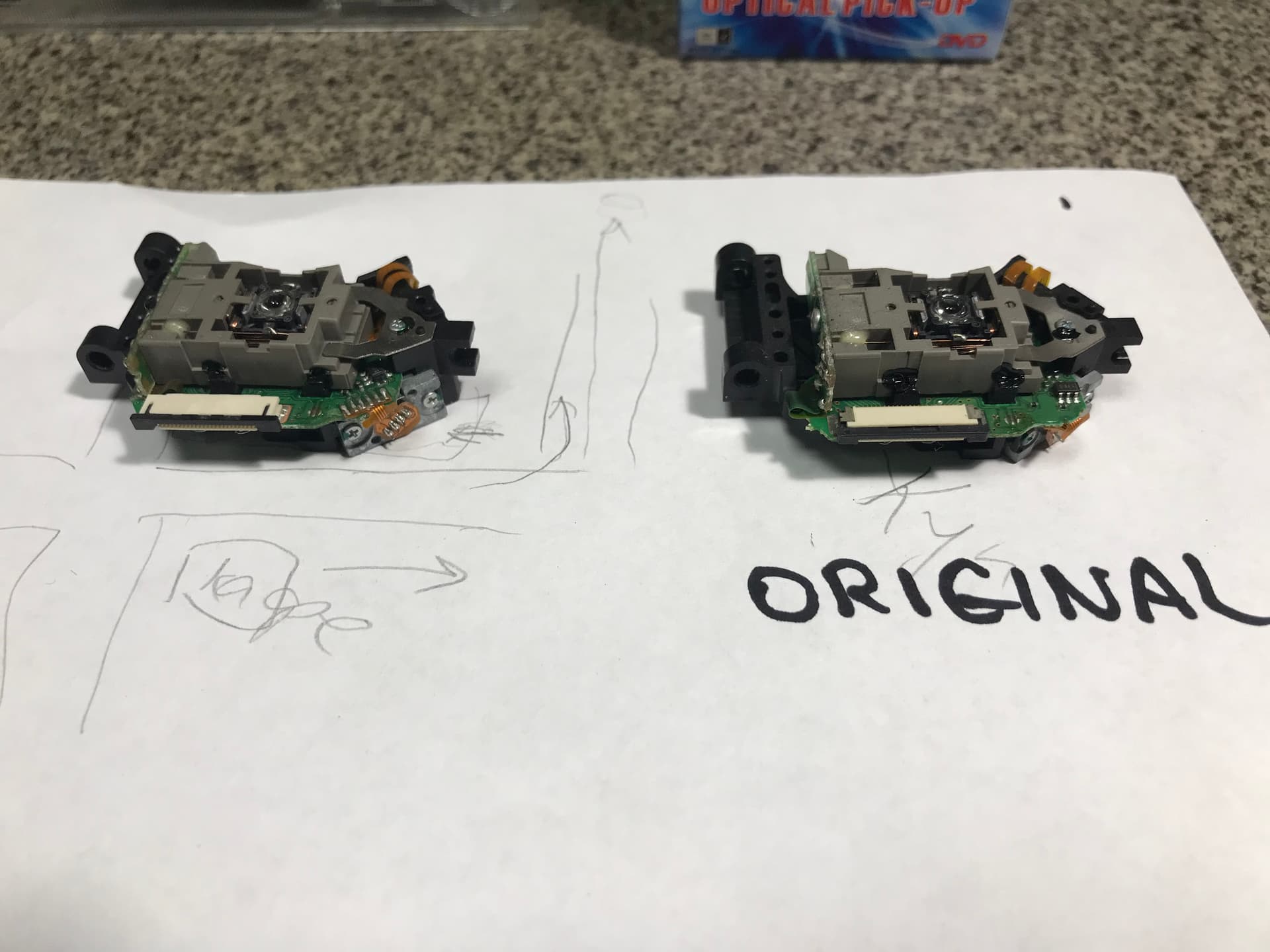

Очень похожа на Sanyo SF-HD65, если поставить левую, то звучание заметно станет хуже. Я столкнулся при замене в McIntosh MCD 500, фото в помощь. Со стороны разъёма видно разницу.
А где же найти не левую…они сейчас все - китайские аналоги.
Таковую можно найти в каком-то плеере и, наверное, коли это двд-привод, то и включая двд-плееры.
