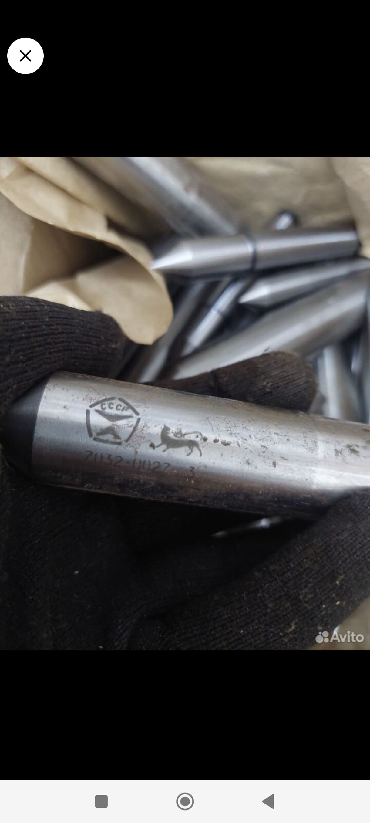

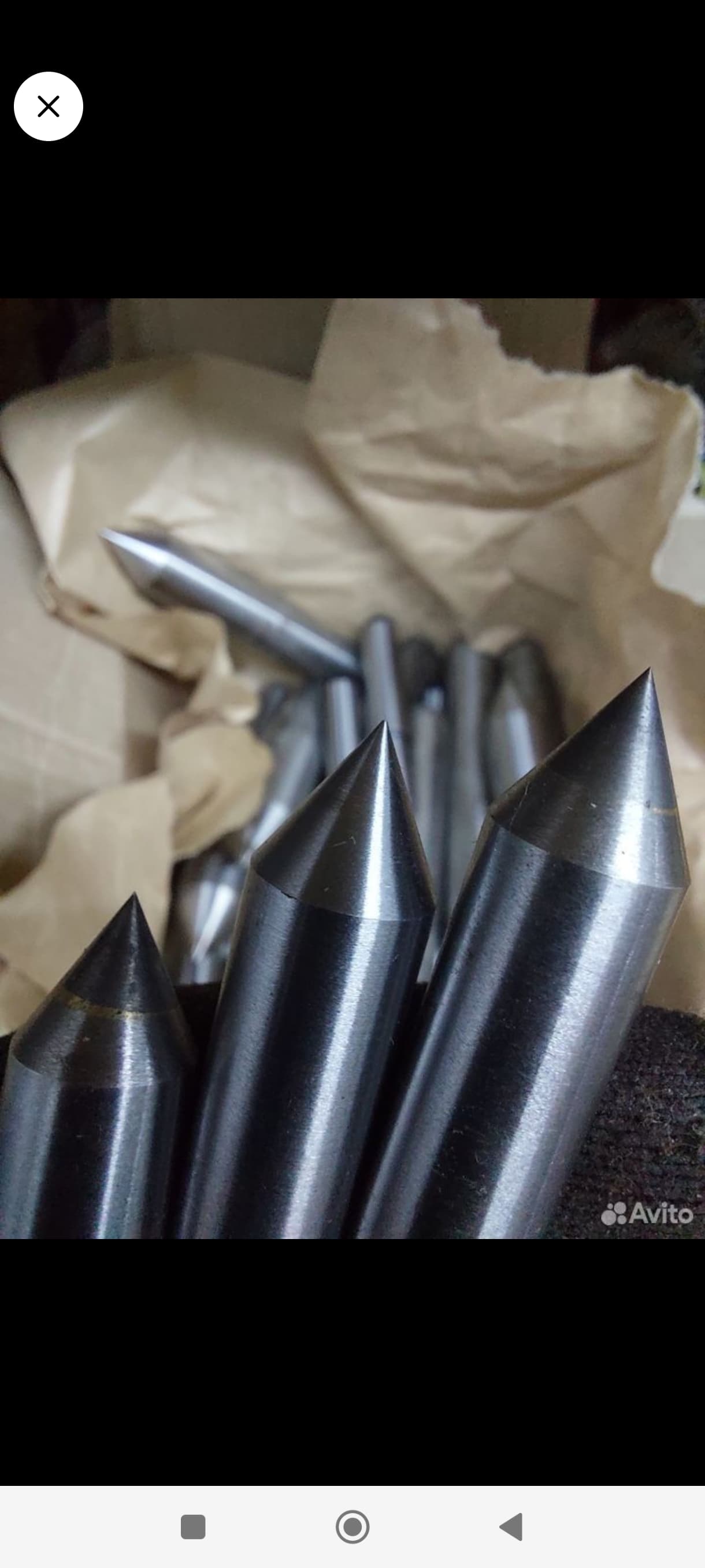

Неплохая идея. Полез на Авито и вот что нашел. Ценники на твердосплавные от 300 до 700 ₽ - вроде и не дорого. Обычные ещё дешевле.
Только по фоткам не понять диаметр в толстой части. Сколько они в мм , 20-30 есть?
По виду вроде упорный № 2 , если он, то Д 17.8 мм
А резать то чем будете,ножовкой по металлу на балконе,или болгаркой в гараже?
Для этого есть токарь.
Ну а раз есть токарь,то почему бы сразу не выточить нормальные шипы,а не заниматься техническим рукоблудием?
Выточить, закалить, и после термообработки проточить или прошлифовать — может оказаться дороже и сложнее чем отрезать от центров. К тому же от центров имеем носик из твёрдого сплава.
Но это кому как удобнее.

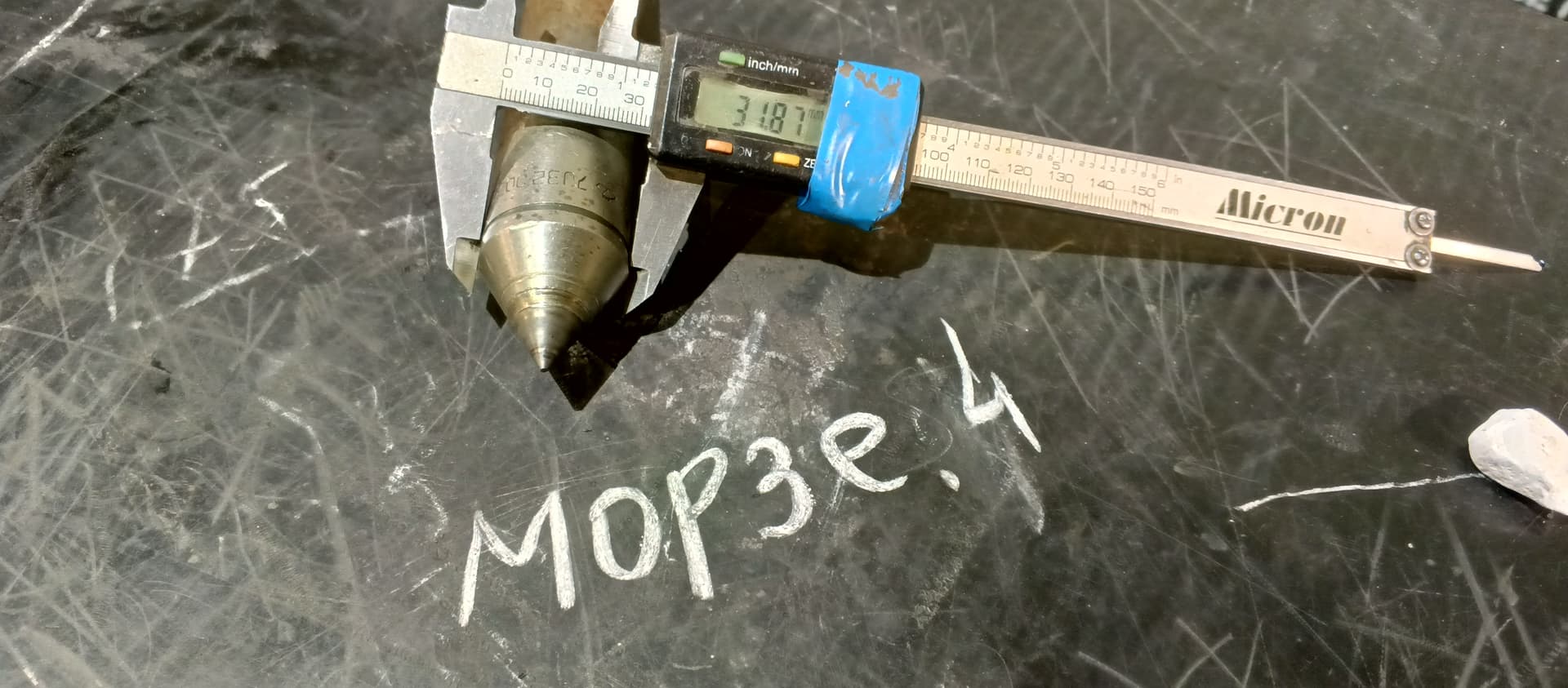

На фото размер конуса Морзе 4. Морзе 3 и Морзе 2 соответственно меньше. Морзе 5 нет возможности измерить.
