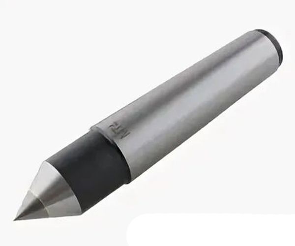

В Советское время можно было без проблем достать вот такие новые центра Морзе 4 с наконечником из твёрдого сплава. Отрезал где конус переходит в диаметр — и пользуйся. Ныне такой центр не дешев
