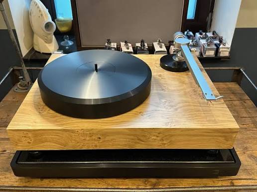

Вы в руках регу Р8 держали?)
А ведь у современных реговских тонармов и крепление из пластика, во всяком случае у начальных, ну и что? Я бы ещё одной дополнительной пластиковой детали избегал, несмотря на композитный корпус проигрывателя. Опять же, это моё мнение. Может кому-то будет и всё равно, пластик / метал / дерево / бумага и т.п. :blush:
И мне кажется, что как раз на таких лёгких корпусах, даже из композита, это будет слышно в большей степени, чем на массивных и тяжёлых, как в ваших проигрывателях. Которые мне нравятся и периодически хочется послушать :+1:

И да, слушал я эту голову на тонарме Sorane ZA-12. И у меня сложилось ощущение, что он для нее всеж несколько тяжеловат, что подтвердило и измерение резонанса - 6-7 Гц. Ожидаю, что на более легком арме типа ТА-1000 Х40 раскроется еще лучше в части послезвучий, пространства и всяких тонких материй. Не то, чтобы этого не хватает, но уверен что возможно лучше.

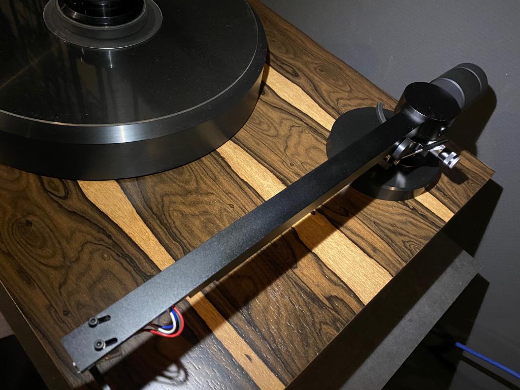

Аналогичные впечатления о MC X20. Но пока развернуто написать не готов, так как нужно править VTA на Rega P8, очень высокая голова даже в инструкции про это отдельно сказано. Но после всего лишь одной пластинки Мелодия готов сказать, что очень доволен.

Мда… Какая же масса этого сорана, картридж вроде нее быстрый?
Так Холмс и не смог ее измерить.. Наверное всё картриджи нормальные найти не может… :slight_smile:
Все что надо знать про тонарм, то что сам его разработчик томас Холмс написал : «Я далеко не инженер. Сотрудники IT-отдела в Токио должны были заполнить красивую форму с помощью инженерных знаний»… как по мне, то он один из самых некрасивых..
Холмс писал, что этот тонарм только для “чётких” картриджей, если у тебя проблемы с азимутом, то выбрось свой картридж или отправь Пете Ладерману на ремонт.. (а не жди регулировки азимута в тонарме) И тогда я решил что пусть он в мусорку свои тонармы отправит.. раз такой подход..

Красотой не блещет, это точно, да и не особенно удобный, себе бы наверное не взял такой. И азимут не регулируется, да. Но сделан качественно, как какой то лабораторный инструмент, и по звуку к нему вопросов вообще нет. Кстати, Алекс Корф их хвалил, что редкость. Не ZA, а вообще Sorane.
