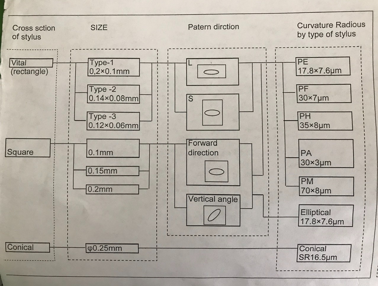

Оrbray, бывшая Namiki.
Ogura.
Fritz Gyger и Nagaoka - эти не продают ретиперам, если конечно Delta уже не шагнул на след этап какой-нибудь в производсте..
Очень вероятно что уже есть и китайские варианты…

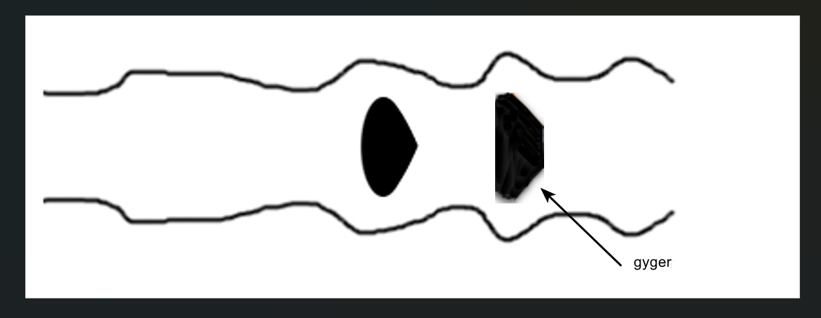

Ну я думаю все эти названия так же защищаются как и шибата.

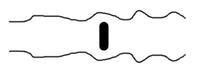

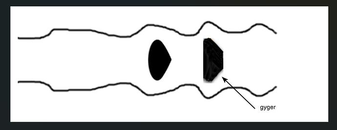

Все они по смыслу - line contact, а заточки называются по разному в зависимости от призводителя да и для кого они сделаны.
К примеру Micro Ridge это заточка line contact от Orbray. И практически тот же line contact от Ogura, который они делают для Атехники, называтеся - Micro Line.. Ортофоновская топ заточка Replicant 100-120 делают у Gyger и это отобранный и отполированный Gyger-S под спек 100-120 микрон.. и тд..

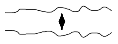

Есть принципиальное отличие шибаты от других лайнконтактов - при истирании у шибаты увеличивается пятно контакта.
Микролайны:
Шибата и gyger

Когда будете заказывать, получите вот такой лист с номенклатурой их стандартных размеров:

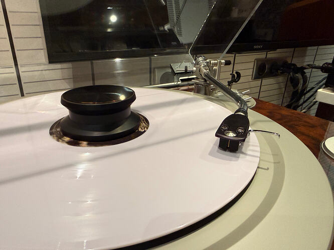

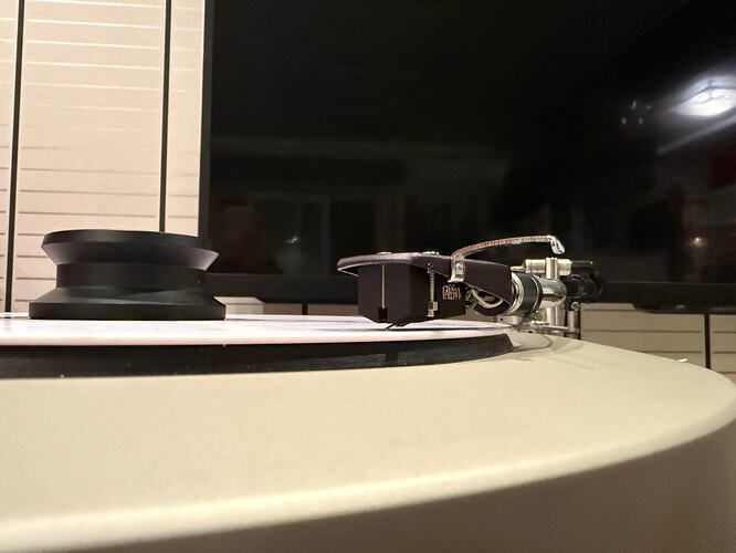

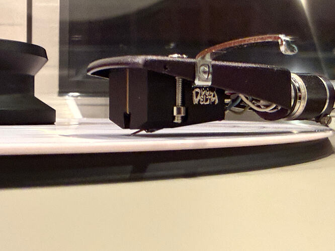

Интересует Ortofon MC X40
Пришлось купить..)
Правда как скоро смогу послушать, не знаю пока..
Ну что я имею сказать
Весьма интересно
Кто что там про плоский звук говорил - вранье
Выпукло и вкусненько
100 ом и 65 дб усиление
Прижим 1.83-1.85
Слушаю

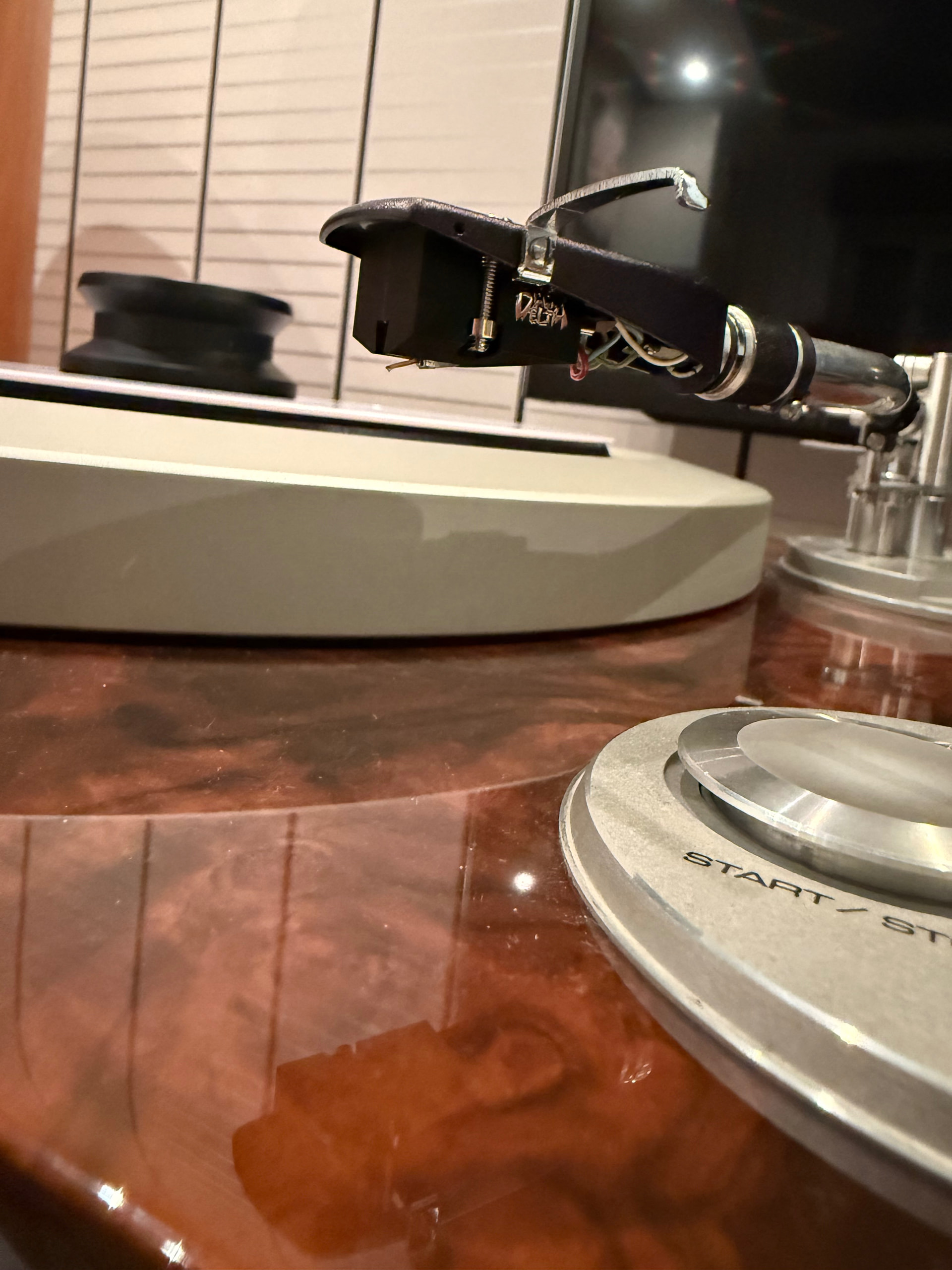

По параметрам прикинул, вроде с RB880 должен нормально сочетаться. ФК у меня с трансформатором для МС вход 10 ом выход 300 ом будет сочетаться?

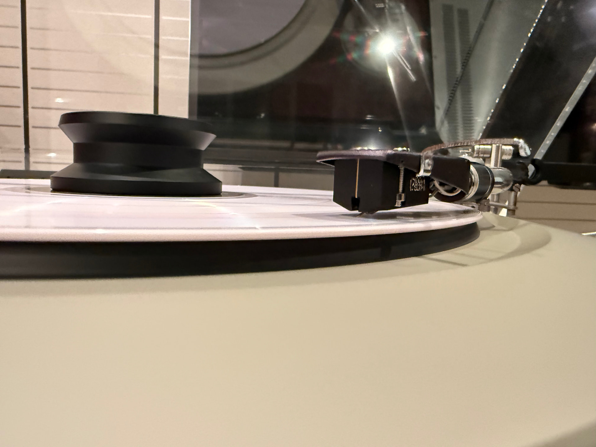

Но высота у MC X серии 19,2 мм.
А если использовать тонкий мат 1 мм, уже взял такой?
Я думаю, понадобится проставка под тонарм. Это правильнее, чем менять маты.
