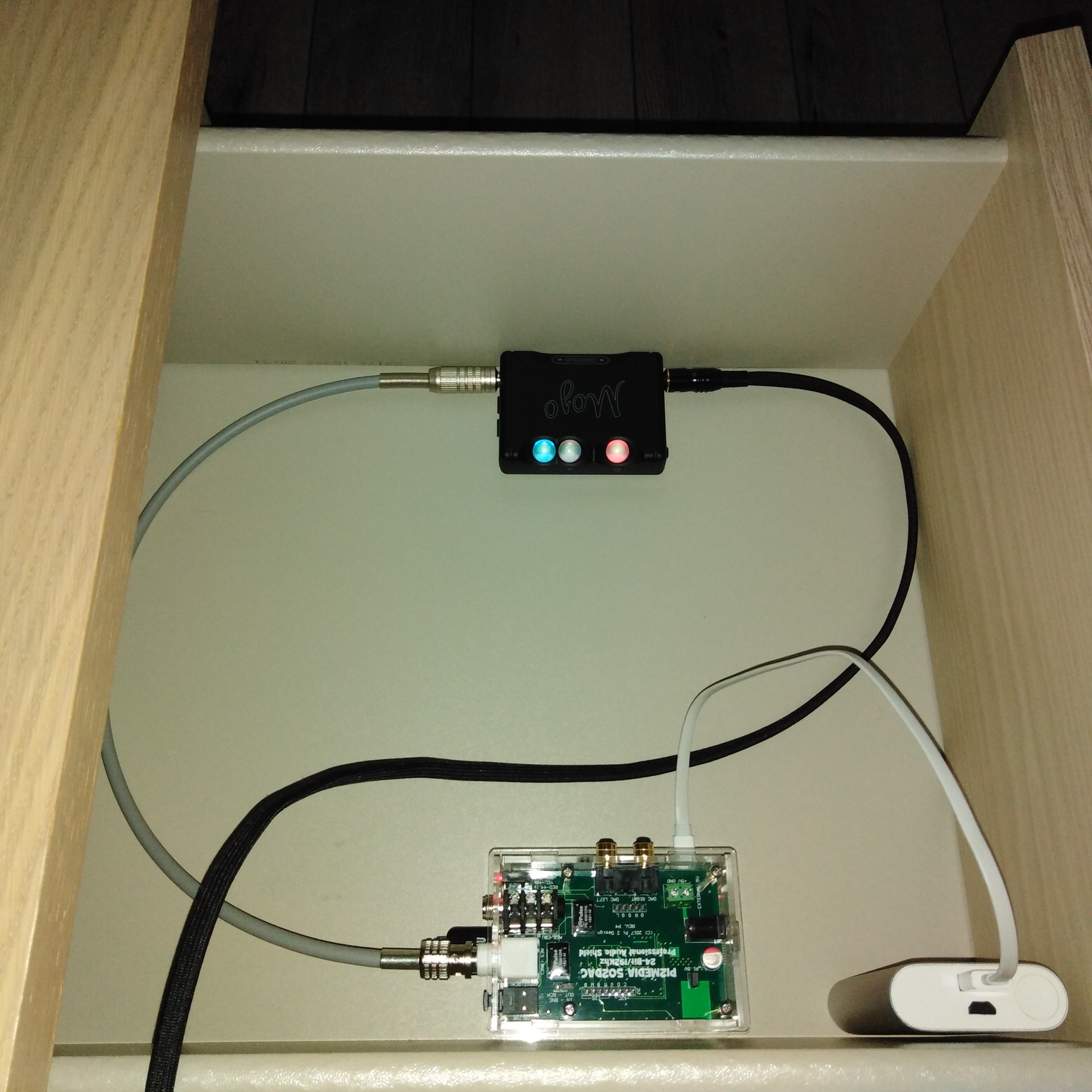

Какие есть варианты запитать шляпомалину без розетки (лбп некуда примкнуть) ? Сейчас только powerbank, может что еще есть? Такая штука бесполезна?
Или шило на мыло с powerbank?
Коротко - такая штука бесполезна.
любой (почти) powerbank из быстро доступных- набор акков (LiPo, обычно 18650), соединенных параллельно, соотв., на “выходе” - 3.7-4.2В, далее стоит повышающий конвертер (step-up dc-dc, boost dc-dc) до 5-5.1В. А он импульсный, всегда. То есть тру аудиофил должен сразу же бежать от такого (с долей иронии, конечно, и с пониманием).

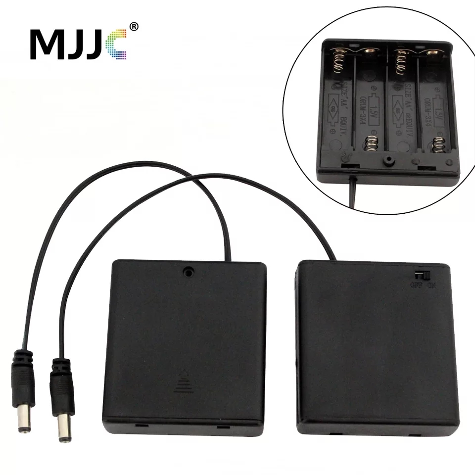

Батарейки, соединенные последовательно, дадут в “прыжке” 6В (в случае с “малиной” примерно на пару мину) - этого хватит, чтобы спалить схемотехнику питания (малине нельзя давать более 5.1-5.2В, результат будет быстрый). Даже если эта конструкция “взлетит” - на выходе будет не более 1-1.3А, на постоянной основе батарейки ААА не в состоянии выдать больше физически из-за ограничений химии. То есть добавление линейного стаба в схему не спасут от слова совсем (то есть полностью) - нужен boost-bulk - а запаса по току - нема.
Если поставить акки формата ААА - проблемы те же, что и с батарейками, можно обеспечить более высокотоковое решение (есть варианты с NiMh), но нужно ставить больше пяти-шести ячеек (получить), линейник, как-то организовать систему питания (гидридам, как и кадмию, в общем-то глубокий разряд по барабану, главное правильно организовать заряд после глубоко разряда). Но тока всё равно - мало, проблем - много. Можно поискать BMS для NiCd/NiMh.
Кривая разряда будет на четырех “банках” при токах 900-1500 мА - “палка вниз” и в случае акков, и в случае батареек. Мало(приятно)(пригодно).
А можно взять готовые решения на элементах LiFe (A123), под стандартные типоразмеры - токоотдача чума, на разряд очень толерантны, одна проблема - нелинейная кривая разряда, но в принципе, при желании легко ловиться (правда, у меня не взлетело на условно-больших токах разряда - 1-5А - процесс лавинообразный, хотя и не морочился сильно).
Спасибо, печально все это. В моем случае, видимо, только автономный (портатичный) транспорт :frowning_face:
у вас есть вариант получше… питайте малину от повербак, а 502ю запитайте отдельно от небольшого аккамулятора на 6в, свинцовый… они есть аккуратные, закрытые. в детские электромобили ставят… все получше звук будет.
Увы, не годится - это прикроватная тумбочка…

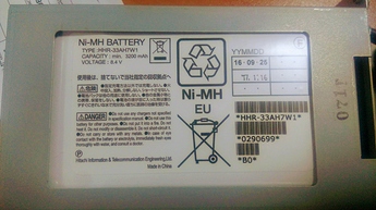

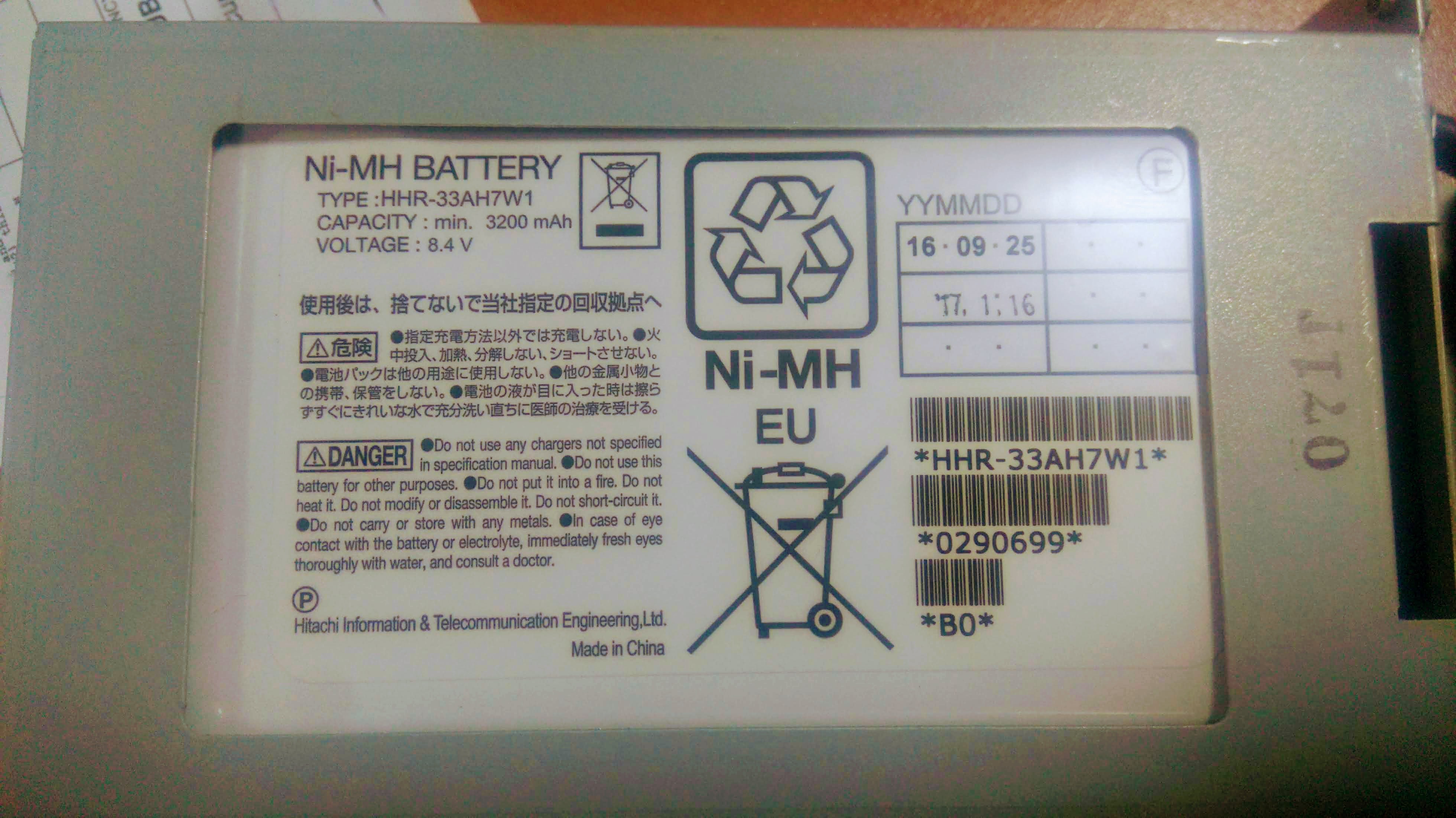

Если у кого-то есть желание повозиться с альтернативной химией старого образца в аудио проектах - есть вот такие акки (даром, понятно, это не оффер и не продажа, а раздача мусора):
Батарейки не молодые, но рабочие, внутри (были) банки панасоник, эти пакеты не вскрывал, внутри 7 элементов, можно прикрутить линейник прямо на корпус. Исправно работают в других проектах, ёмкость до сих пор близка (вообще-то выше, на токах где-то 0.3-0.5С) к заявленной. Я им применения найти не могу (да, полимеры проще и удобнее), потому дорога одна - в утиль либо в специфичные проекты.
Вот с них теоретически может быть толк (высокая токоотдача, большая ёмкость). Как их заряжать внутри устройства - надо думать. Можно сделать винтажненько, чисто механически.
