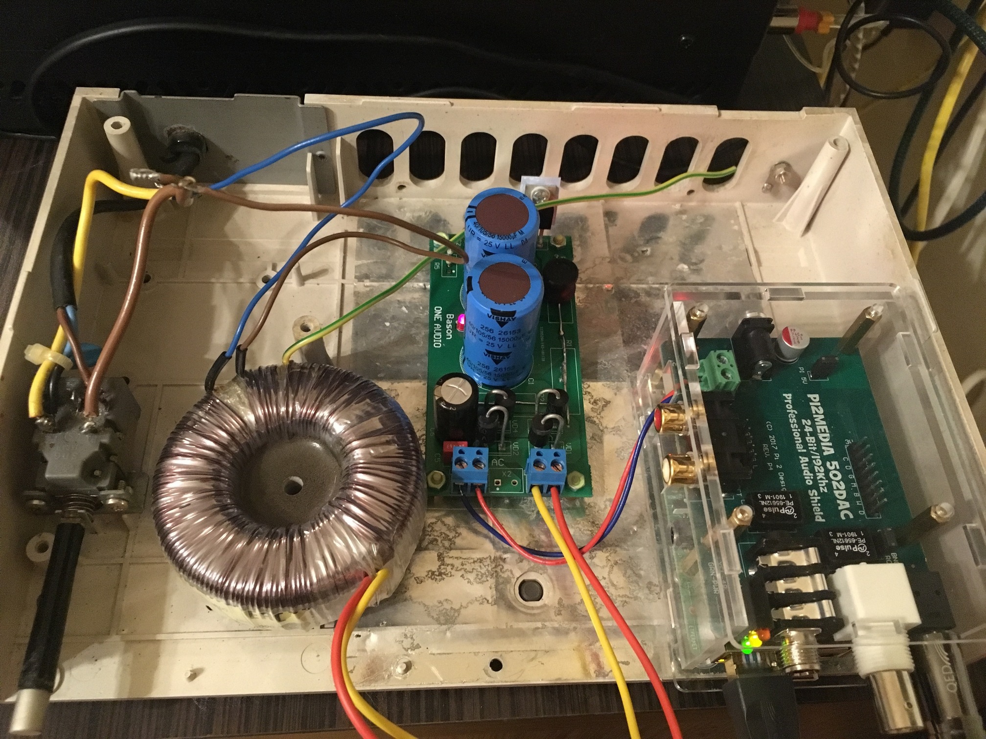

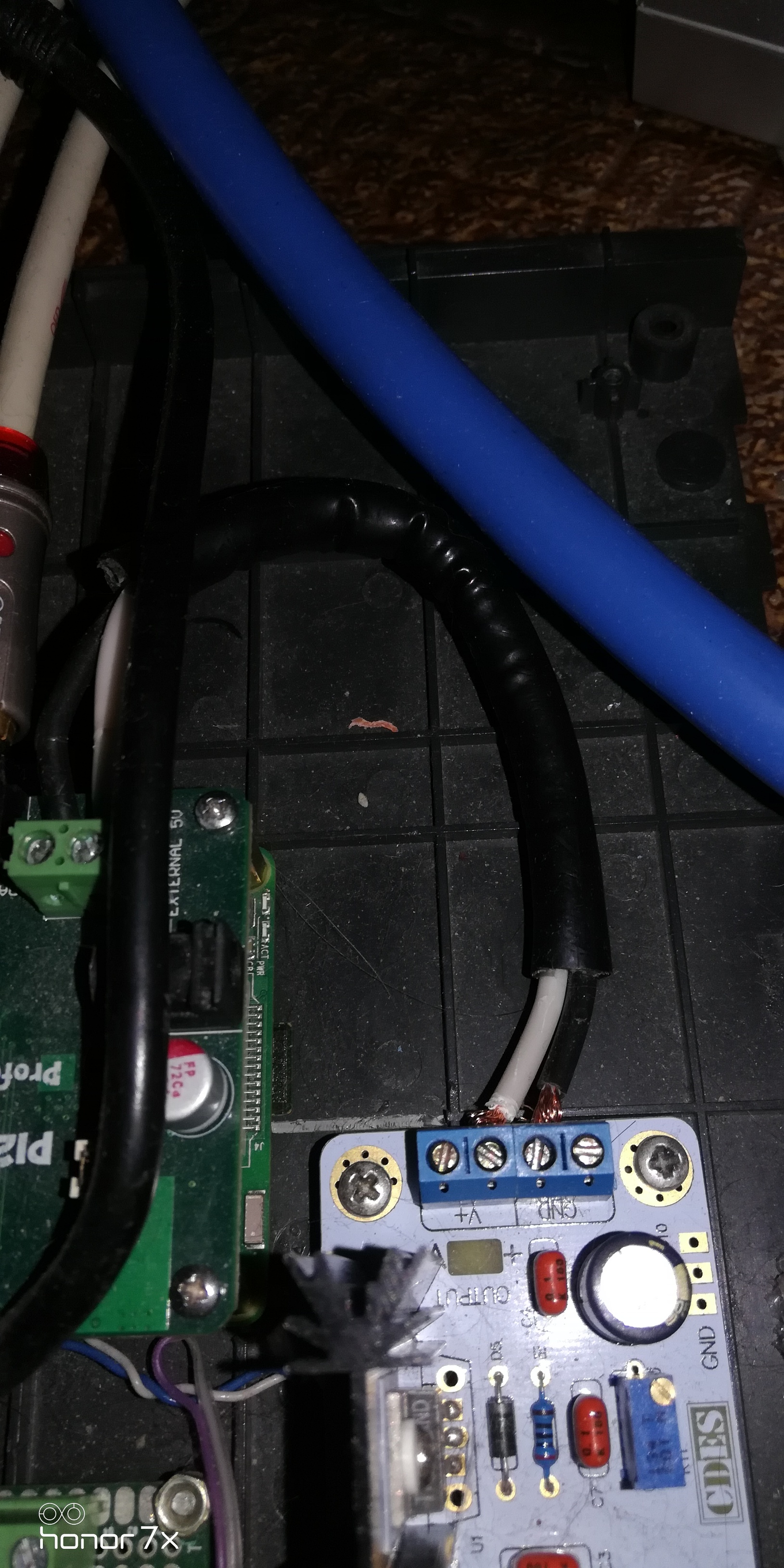

Ребят, подскажите, пожалуйста, вот что. Сегодня собирал линейное Питание для малинки (муд, версия 4 что-то). После включения (через пины) она стала жутко зависать. Даже песня целиком не отыгрывает. Вставляешь флешку - виснет, включаешь следующий трек - виснет. В чем может быть проблема? Я вроде все верно подключил, там схема нехитрая.
Я не пойму ещё вот что - после запитки малинки пинами надо оставлять провод питания в 502, или нет? (я выдёргивал, то есть питание было только у малинки и только только от транса). 502 же от малинки может запитаться?
Не обращайте внимание на корпус, это времянка, пока разбираюсь. Кстати, подскажите, где можно заказать отдельно только корпус для бп?
Запитайте лучше малину через 502. Джампер на шляпе в этом случае снимать не надо. Насчёт зависания, сколько у вас там по напряжению и силе тока на выходе?
- первичку транса припаяйте
- радиатор на транзистор( или что там) прикрутите
- провода от стаба к шляпе поставьте большего сечения и как можно короткие.
- замерьте напряжение на клеммах шляпы, должно быть 5+ вольт
Так вроде так и сделал. Клеммы питания ведь на шляпе, на малинке их нет…
Вечером измерю, напишу сюда.
На выходе с платы 5В и 1,87А
Это просадка на тоненьких проводочках. Поставьте 1,5 кв мм.
В принципе нормальные цифры.
Флешку другую пробовали?
Нет, сейчас в отъезде, но вернусь - попробую. Там многое что надо поменять. Спасибо.
