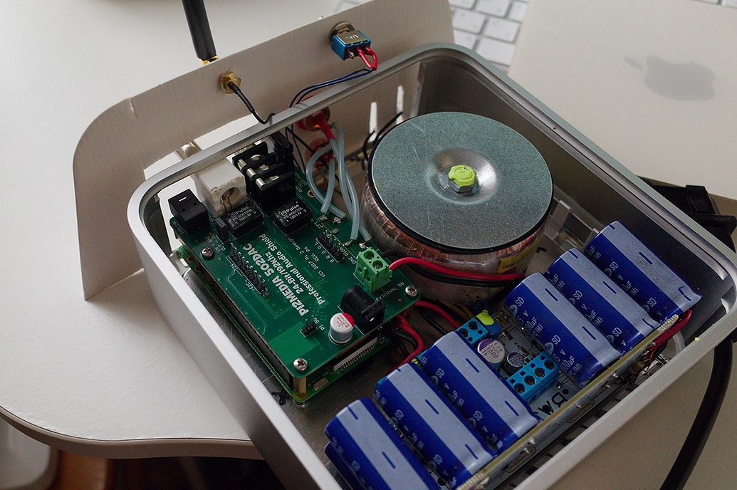

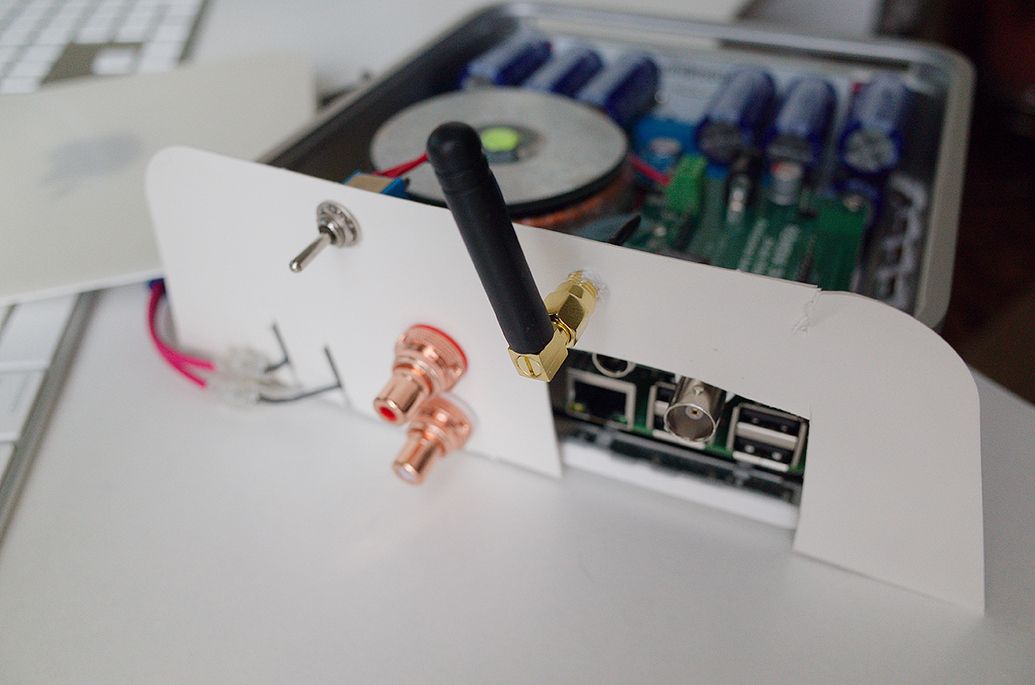

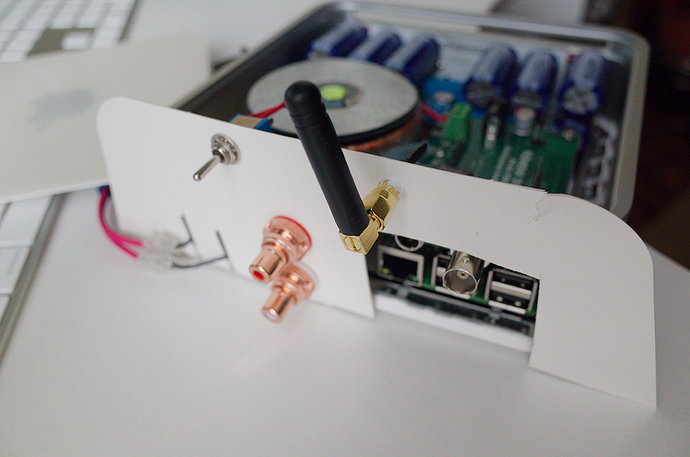

Уже, в личку написал, а то немного обидно что 4 линии ЛБП и отдельная WiFi антена для усиления а могу пользоваться только Ethernet.
это Вы сами сборку в корпус делали?
И питание и сборка Сергея Bason
47 labs кабель
Ага и минус родной аналог, такова цена установки транса.

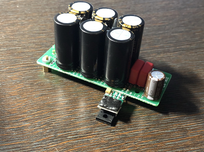

Коллеги, кто-нибудь подскажет, каким образом и как правильно установить отдельное питание на HDD 1 Гб, подключенный к Малинке. Тока импульсного БП от медиацентра Iconbit едва хватает на питание Малинки, шляпы и HDD. Цель - разгрузить БП и улучшить звук. В наличии есть линейный БП на LT3042 +транзистр А1930.
Спасибо за наводку. Тут, как я понимаю, через штекеры USB передается только цифровой сигнал с диска на Малину, а питание на диск подается только с гнезда.
Китайская платка? Выкидывайте. Там нет LT3042, да и за транзистор у меня бааальшие сомнения. Фейк там 100%, несколько плат таких проходило через мои руки.

Заказал себе современную версию того стабилизатора, что там стояла.

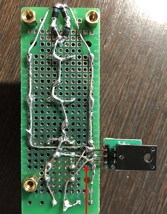

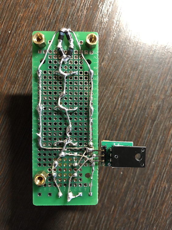

Спаял на макетке из того, что “было в тумбочке” себе БП для 502.
В тумбочке были Nichicon Muse KZ, диодики Шоттки, Wima FKP3, Elna Silmic II…
Почти все соединения - выводами компонентов, а где нет - там серебряной моножилкой.
Денек погрел, сейчас буду слушать…
Там разнесено по высоте, нижнее припаяно к макетке, верхнее достаточно жестко, и все покрыто лаком
