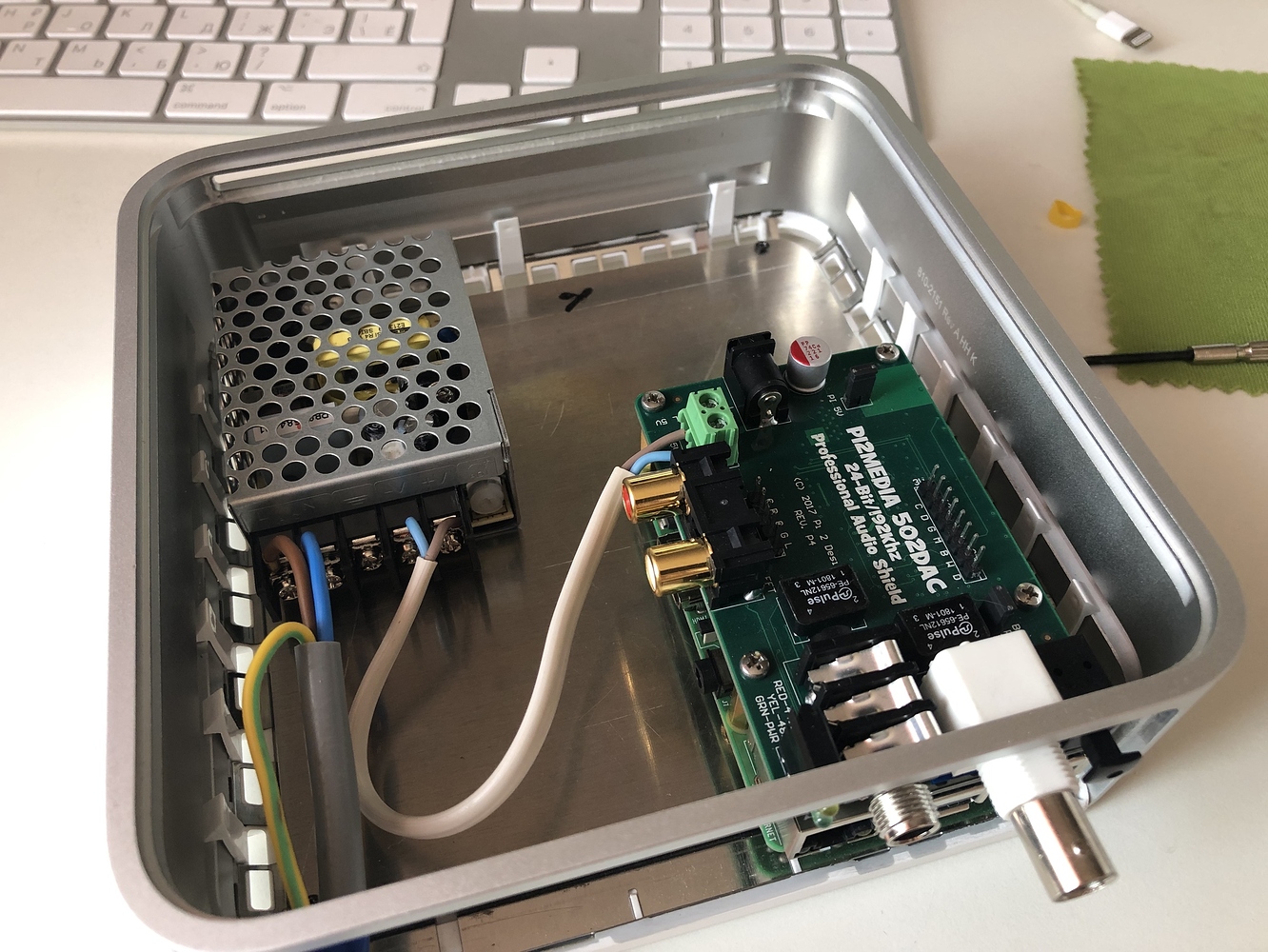

Бояре прошу прощения что может и не по теме, но хочу понять.
Вот собрал я условно говоря временный вариант на ИБП
Есть 2 флешки SD со сборкой @dimas rpi-roon31.zip , одна для Ethernet и другая для WiFi.
Так вот работает только та что через Ethernet, видно и ip адрес в роутере и в Roon все ок, та что с WiFi глухо, хотя до этого она работала от зарядки iPad.
Куда копать, может еще нужно какие то действия совершить, запитано все через клеммы на шляпе?
корпус Ваш отличный экран для wi-fi.
Похоже это пластик
Может и экран но от iPad зарядки малинка до последнего момента уверенно принимала сигнал.
Нет.
Можно взять карту с волюмио/муде и посмотреть видно ли вообще беспроводные сети

http://albumplayer.ru/linux/picoreap-roon2.img на этой сборке с ИБП через WiFi работает (сети видно и тд.), на сборке от @dimas работает по WiFi только через зарядку iPad :thinking:
Ни черта не понимаю, есть мысли на этот счет?
Дима не любит ИБП MW, а MW не любит Диму… дилемма. Я бы от его сборки config.txt глянул
На сборке Димаса завелась 2 раза с ИБП и с воткнутым microUSB ( он был обесточен), я перезапустил уже без него, тишина, воткнул его обратно и снова тишина.
Отключил ИБП, подключил только зарядку от iPad, и с ним не завелось. :upside_down_face:

Перемычку на шляпе точно не нужно снимать когда я через клеммник подключаю ИПБ?
PS. Перепрошил карточку на ту же сборку @dimas и снова завелась от зарядки iPad, вытащил зарядку и воткнул ИПБ и снова тишина…
PS2. Вернул зарядку от iPad после ИБП и хренушки.
Я бы попробовал для начала закомментить это:
avoid_pwm_pll=1
over_voltage_sdram_p=5
over_voltage_sdram_i=3
over_voltage_sdram_c=-13
Если питаете все с одного входа (все равно какого), перемычку не снимать
Так у меня в конфиге есть эти строчки, или их надо как то иначе разместить?
Александр если не сложно скопируйте сюда весь конфиг как вы его видите, спасибо.
Попробуйте в начале этих строк поставить #
Ничего не поменялось.
Делайте карту с Moode/Volumio и смотрите будет ли работать wifi с вашим питанием
Так я выше писал что c с моим ИБП через WiFi работает сборка от @igor63r http://albumplayer.ru/linux/picoreap-roon2.img
