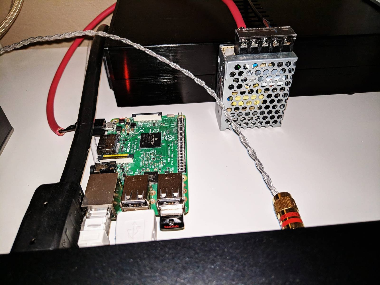

Просветите,а чем подобные импульсники лучше, например штатного от малины?

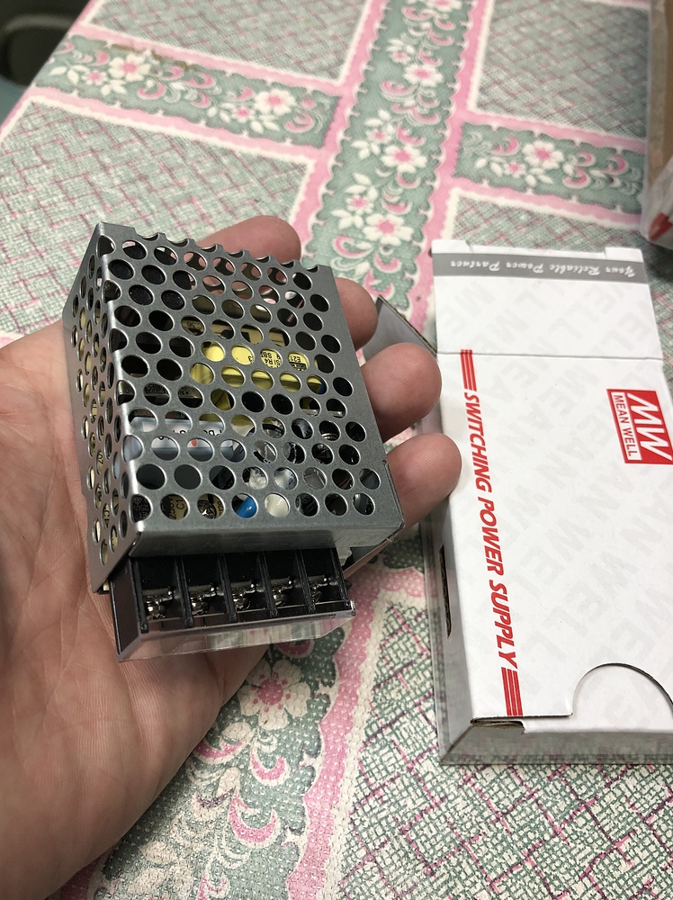

Этого я не знаю. Просто @Ceprexa вроде бы хотел засунуть все в один корпус. В очень многих буржуйских проектах такого рода используются импульсники MW. Не могу сказать насколько они ок для аудио. Это просто качественный импульсный БП.

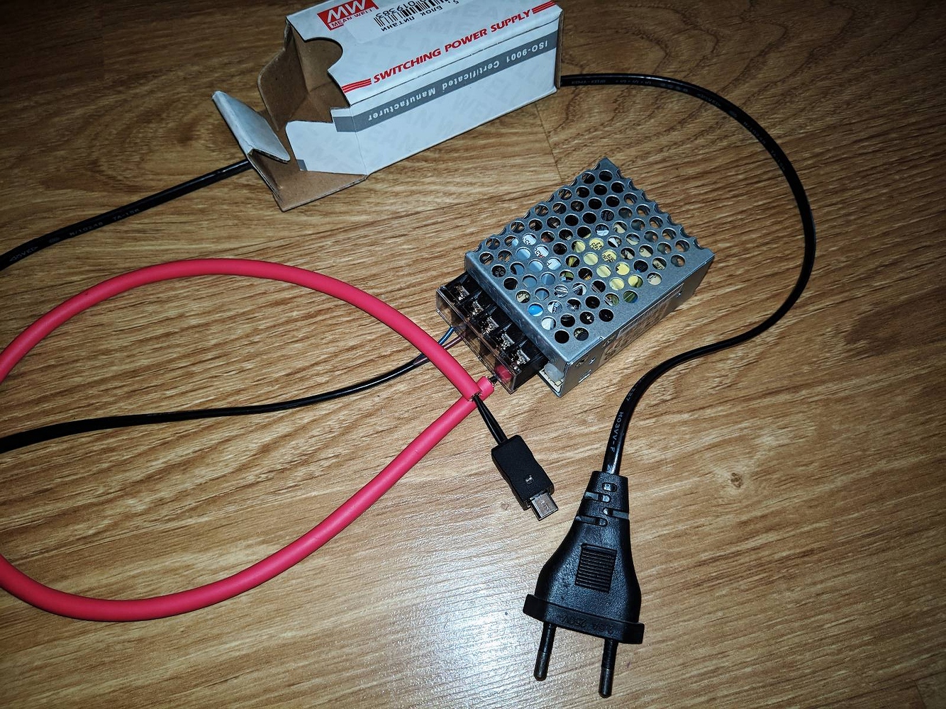

за 3 копейки не плохой вариант, работает второй день, пока только положительное впечатление
ПС. силовые, тупо что было, шнурок от светильника и остаток микрофонного кабеля Mogami 2792-02 (пробовал и KLOTZ MC5000, но чего-то не понравился он мне в очередной раз)
Сравнить бы с нормальным линейником, а то может быть что не все йогурты одинаково полезны…
от 10т.р. и только авторские…
Я себе то же заказал, на днях придет подключу к своей системе, сравню с зарядкой от iPad
Блок питания у меня

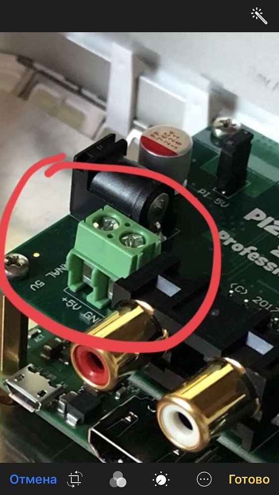

Мне с него + и - выводить на шляпу ?
- если планирую использовать только блок питания MW в шляпу.
- если решу проверить вариант с двумя линиями питания (iPad зарядка в малину и MW в шляпу).
Спасибо.
да, если планируется с этого БП питать и шляпу и малину, перемычка остается.
Если отдельно, перемычка на шляпе PI 5V снимается.

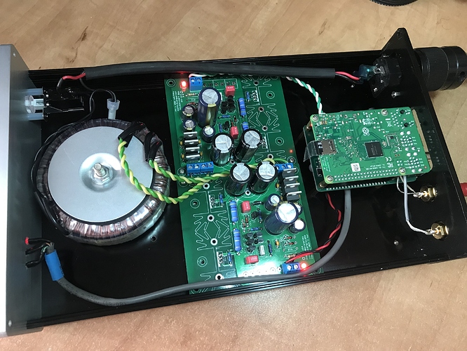

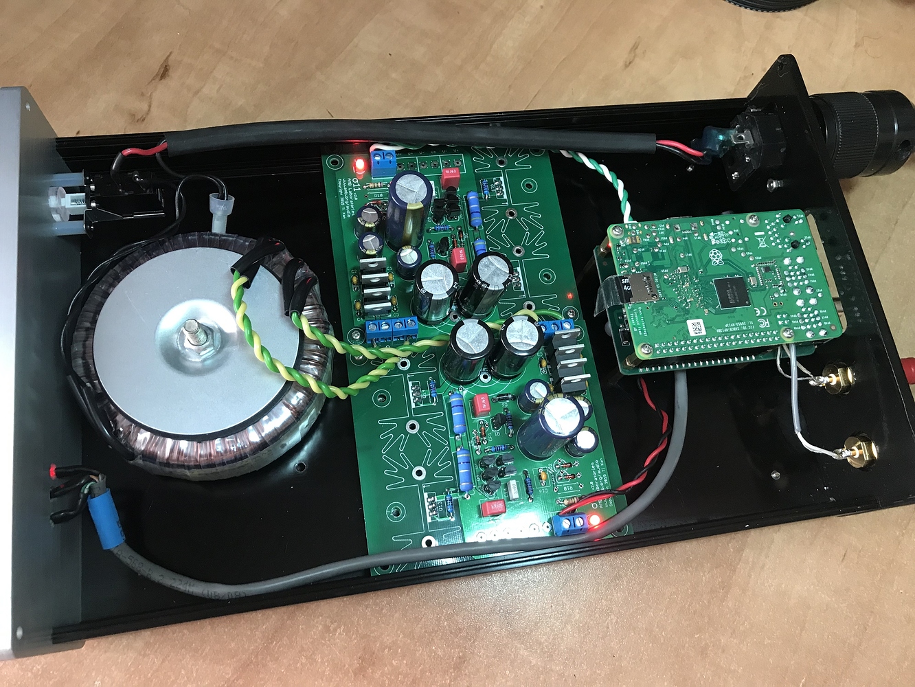

А платы стабилизаторов на 90 развернуть, не войдут ?
Судя по всему плата так задумывалась чтоб вставляться в пазы корпуса враспор а не на стойках
Нет не войдут,платы по краям в пазах корпуса.
Выглядит симпатично, но в чём сакральный смысл размещать БП в одном корпусе с сигнальным прибором?
