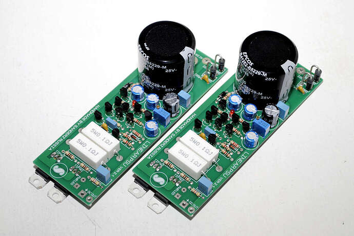

Бояре, привет, помогите пожалуйста с подбором трансформатора для вот такой платы
Желательно на выходе получить 5-12 вольт регулировкой на плате - что из трансов купить (ЧИП-ДИП, ЭТМ и др. магазины) Спасибо большое за ссылки, сам не могу разобраться.
Точно не уверен, но думаю, что бы получить 5 вольт, нужен транс выдающий чуть больше пяти вольт(6-7вольт). Что бы получить 12 вольт, нужен транс соответственно, выдающий чуть больше 12ти вольт(14-15). Более точно, эти значения, лучше выяснить у создателя плат.
А если поставить транс на 15 вольт, и пытаться понизить напряжение до пяти вольт, то я думаю, это будет слишком большое падение и соответственно, плата будет перегреваться.
Спасибо всем, Александр @SanderZ подсказал все нужные параметры

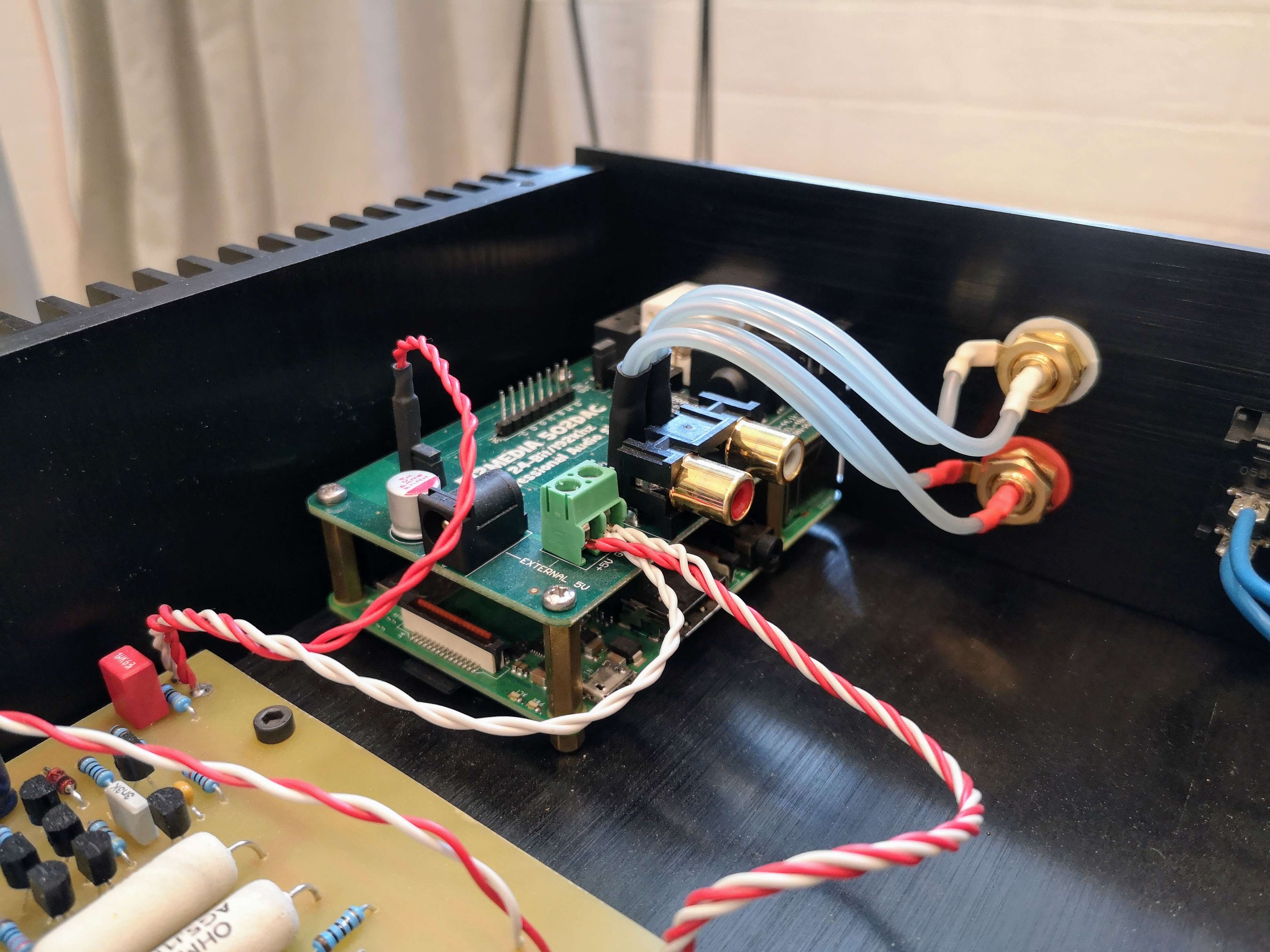

Здравствуйте.Нужна помощь по вопросу раздельного питания Pi4+ALLO digione.Планируется два отдельных ЛБП .Нужно ли на шляпу подавать 3,3 вольта и должны ли соединяться минусы шляпы и малины.
Расскажу на своем примере, может чем-то поможет. Делал себе раздельное питание на pi3 и шляпы (разделах 5в). Плата для раздельного питания предусматривает и разрыв 3.3в в двух местах. Я снял две перемычки с 3.3 вольта и шляпа перестала работать. Вернул только одну перемычку на 3.3в плата заработала, вторую перемычку не ставил. Я думаю, вам больше пожет @BVLabs в этом вопросе.
А какая шляпа была?

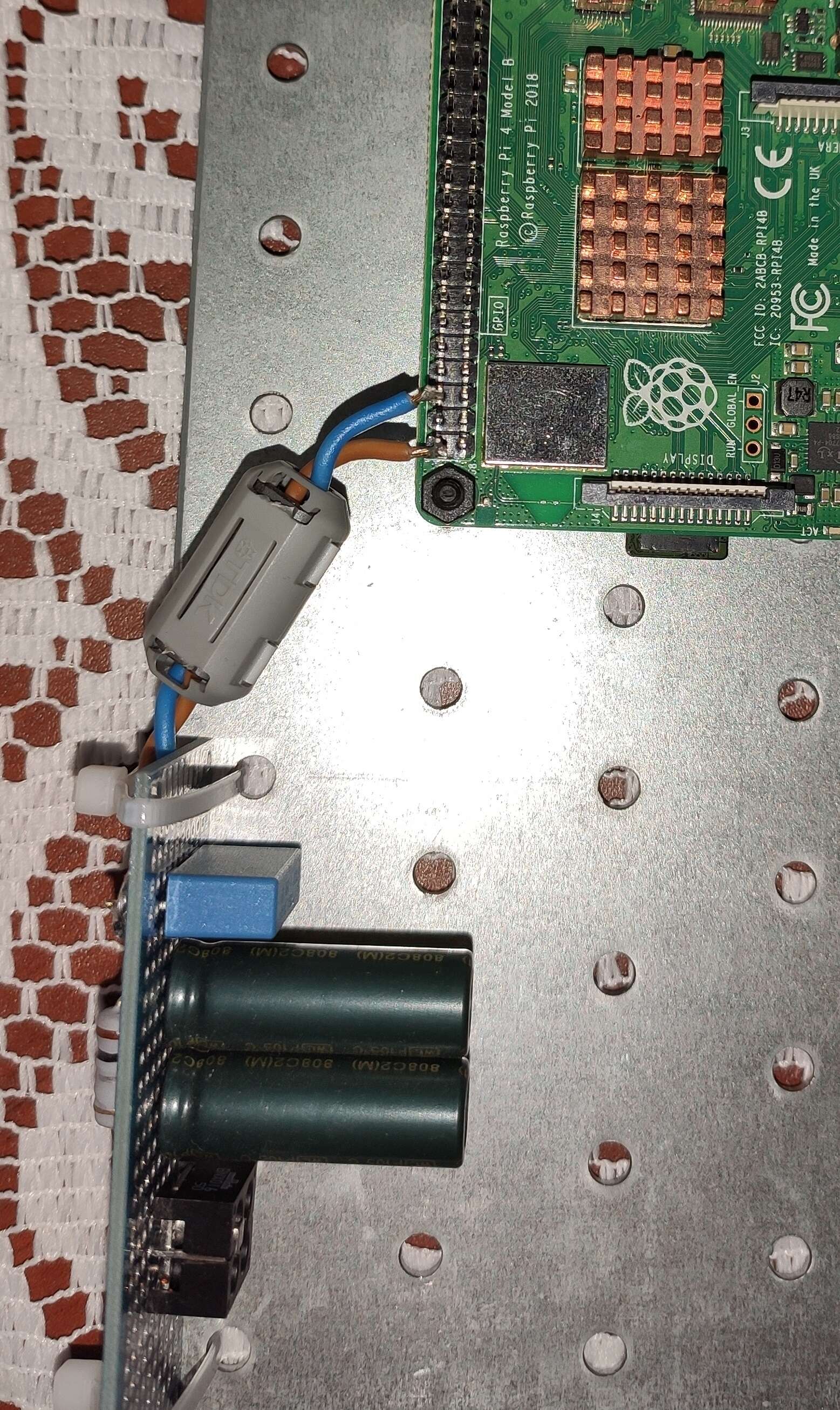

Всем привет, каким проводом лучше запитать малинку? Неужели толщины китайского провода micro usb достаточно?
Или может напрямую через gpio запитать проводом по толще ?
Калибр провода питания родного БП - 18awg. И то в зависимости от нагрузки напряжение проседает.
Лично я так и сделал с четверкой. Проблем не знаю.

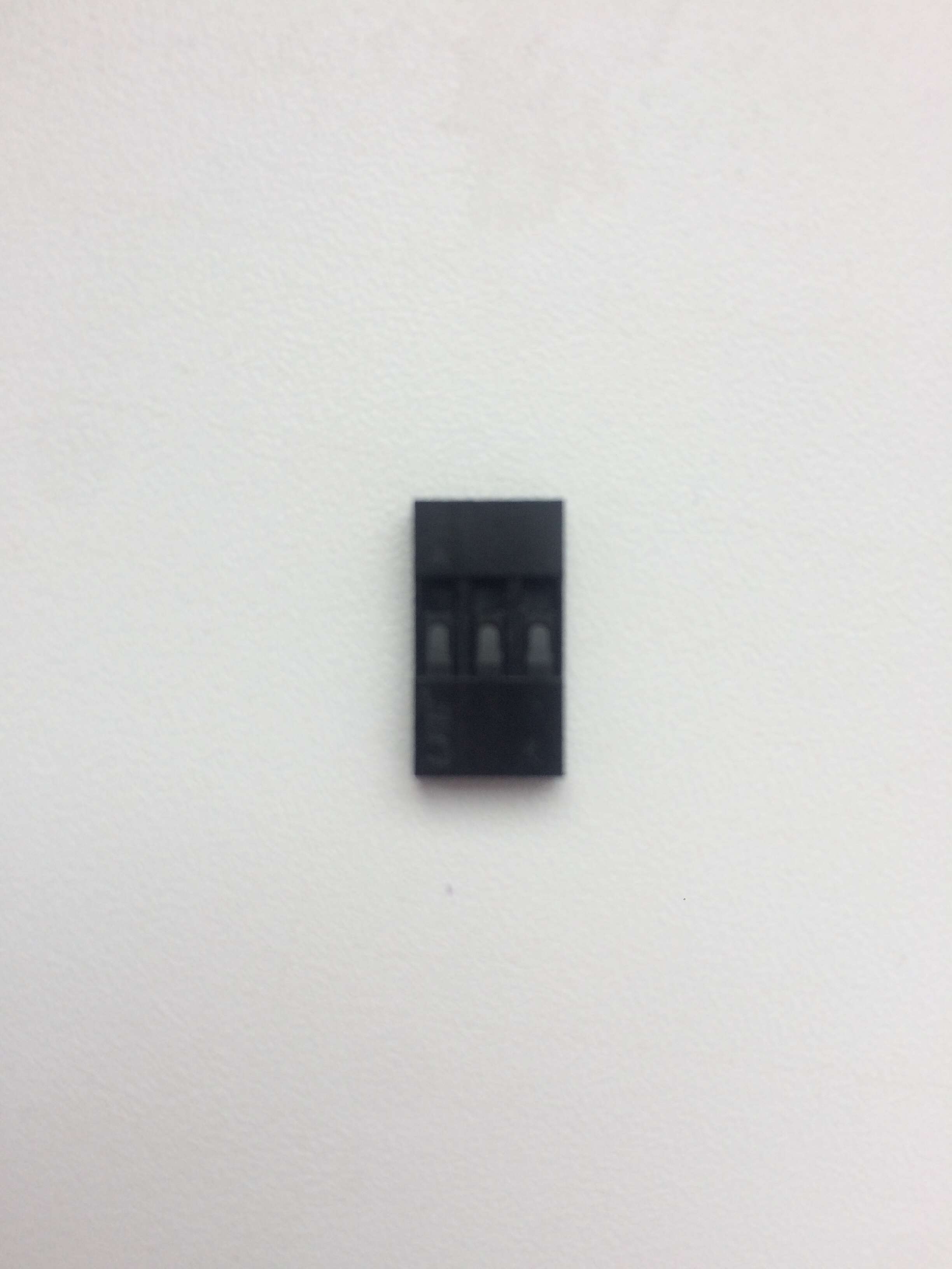

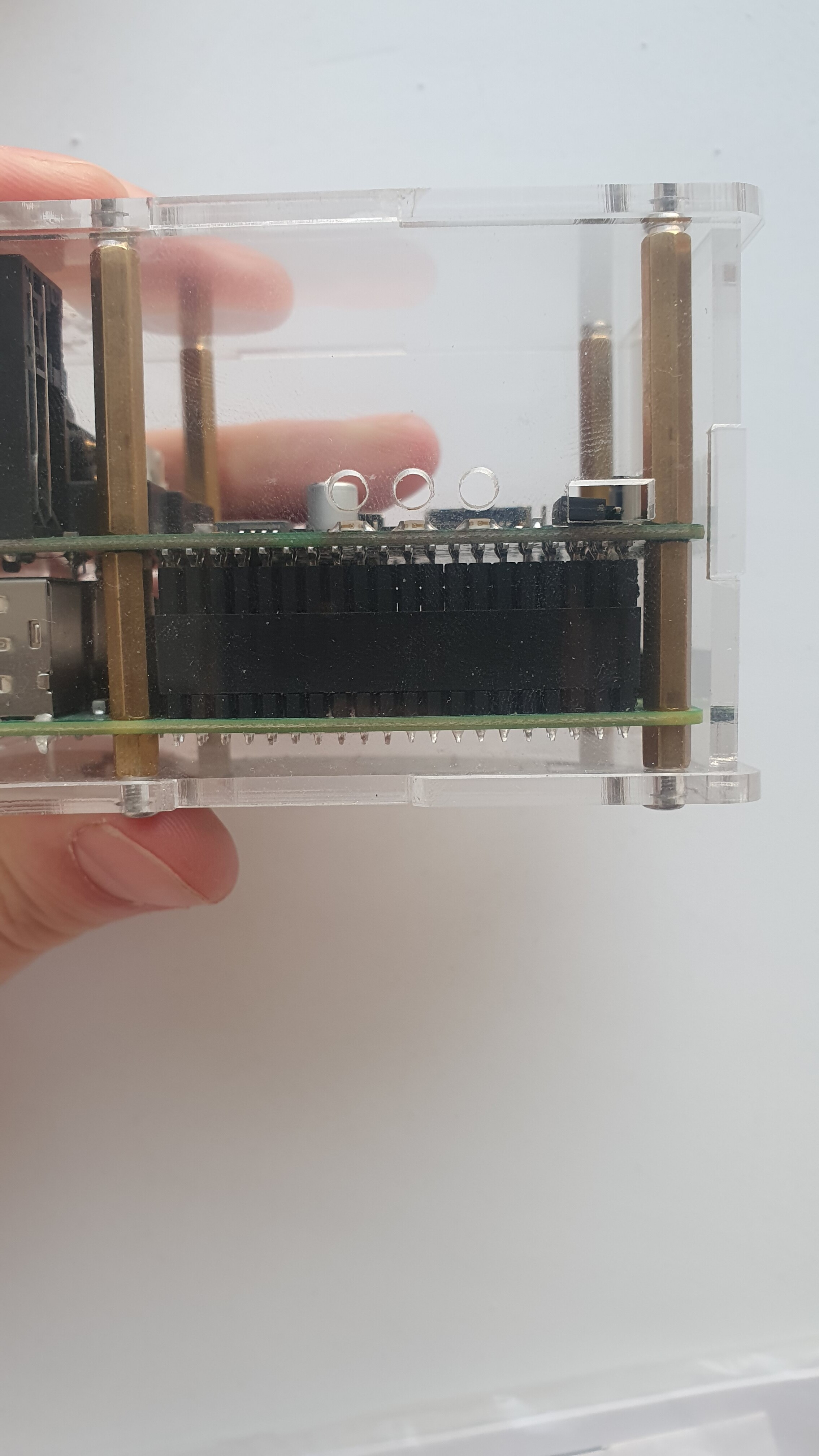

У меня просто сверху шляпа стоит )) в таком случае припаяться можно ?
Отогните пины и припаяйте или купите переходник. Гнуть акуратно.
Покажите пожалуйста какой это примерно переходник ?
Если 502-я, то через нее можно, ничего не отгибая и не припаивая.

Pi2aes не было, но наверное тоже можно по аналогии с 502-й, плюс на перемычку PI5V, по минусу посмотрите куда там.
Ничего не надо паять. Плюс на перемычку, которая на фото у вас, только соседний наверное контакт. Минус найдите на шляпе.

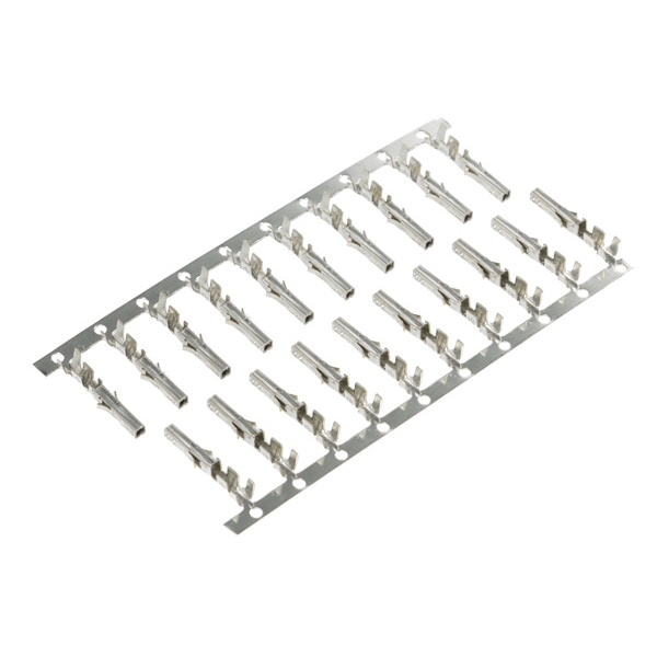

Поставьте пины на провода
и всё.
Только возьмите с собой шляпу, не все по диаметру подходят. Я лоханулся по незнанию, и мне большие дали.
