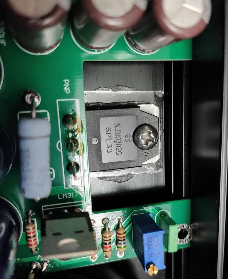

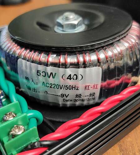

Мне нужен был с фильтром ЭМП на входе, т.к. сеть грязная. Так же, с двумя линиями питания, т.к. хотел разделить малину и шляпу. Выбрал вот такой вариант
Питание на выходах не раздельное, но в остальном выглядит качественно и я решил попробовать.

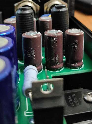

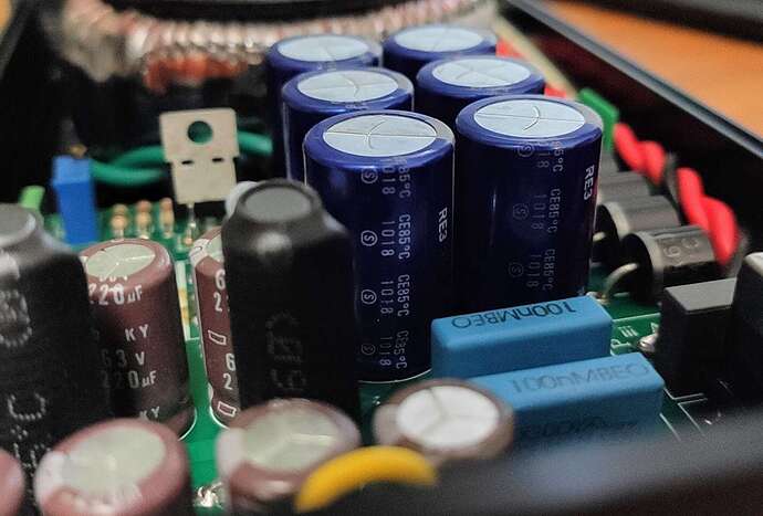

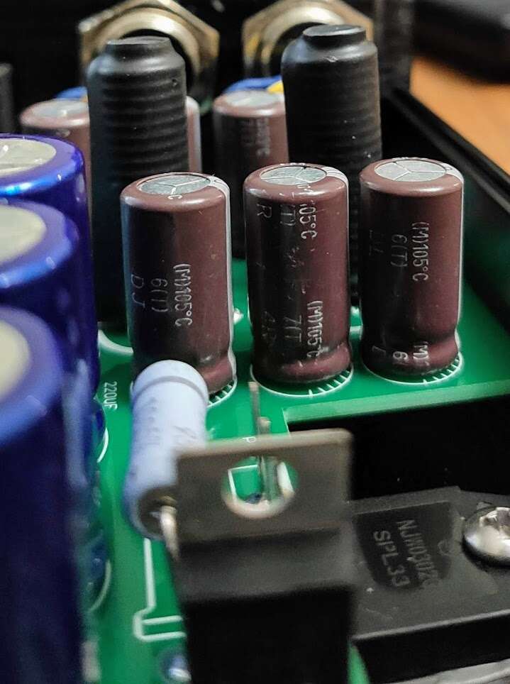

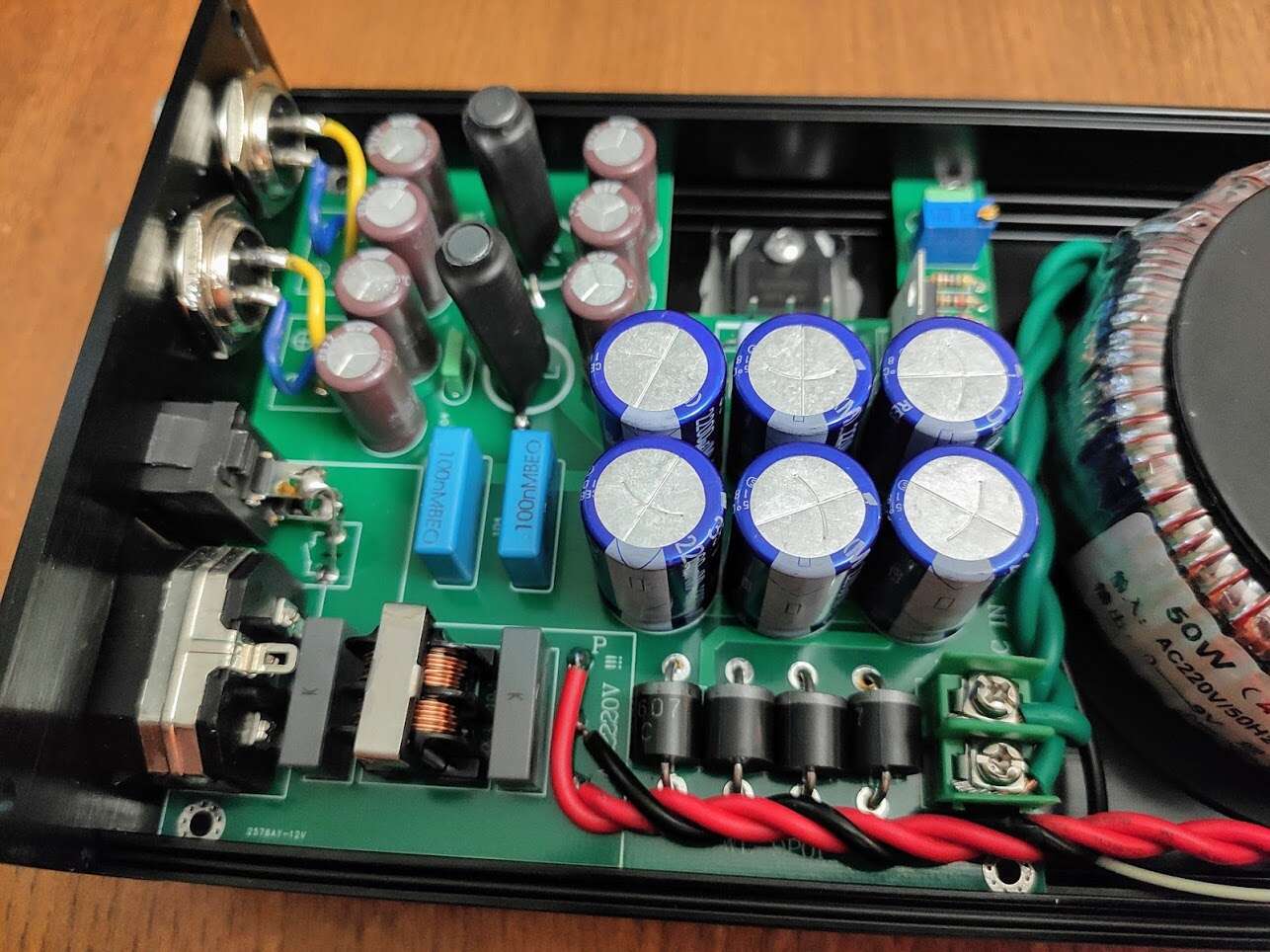

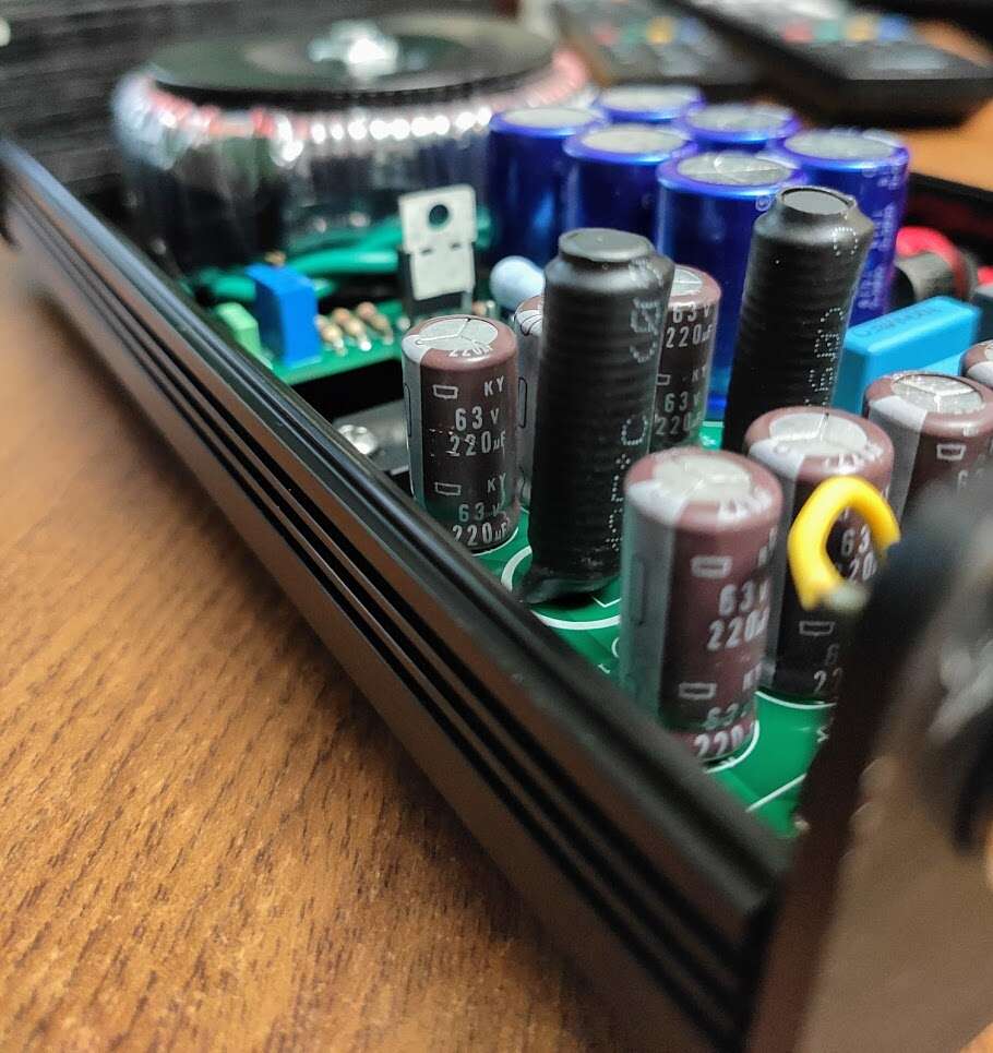

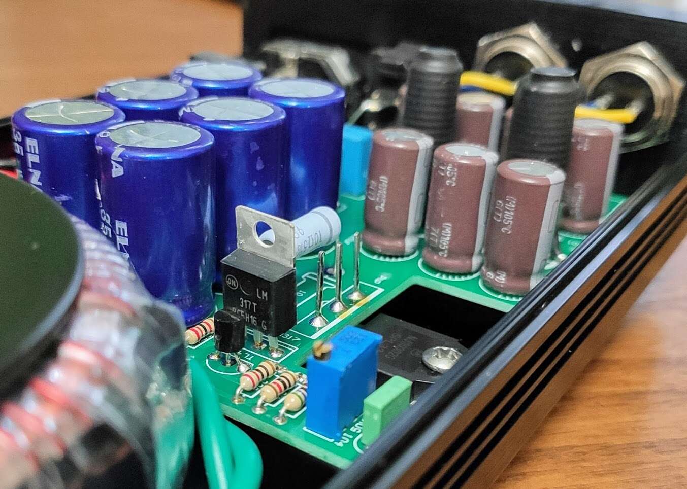

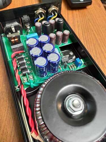

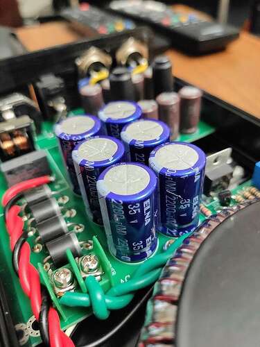

Сегодня подумал, а не пора ли потыкать в него паяльником… Вскрыл.
Вопросы к знатокам:
  1. На что заменить штатные кондёры? ELNA и так не дорогая, к тому же оригинальность вызывает сомнения. На выходе вообще копеечные.
  2. Стоит ли менять LM317?
Фотки после вскрытия:
Снаббер на вторичную обмотку. Диоды ультрафаст софтрековери. Шунт нижнего резистора делителя конденсатором ёмкостью 220-470 мкФ (порода значения не имеет). Сразу после лм317, перед ёмкостью, небольшой резистор, номиналом 0,22 Ом. Если после моста стоит несколько банок, то между ними можно добавить тоже по небольшому резистору, 1-2 Ома (2-5 ватт), но тут уже лучше считать/моделировать, так как возможна сильная просадка напряжения под хорошей нагрузкой.

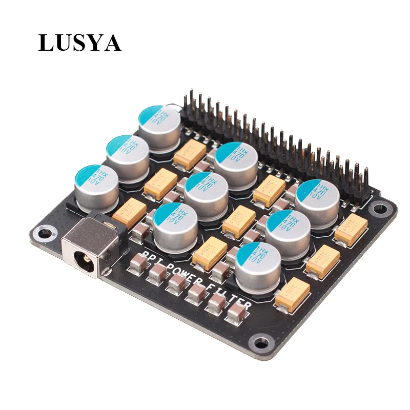

Есть ли смысл от этого устройства?
Даже не представляю, какой будет окрас звука, с такой мешаниной разнотипных конденсаторов :slight_smile:
Эффект может быть ВАУ! Как в одну, так и в другую сторону. :slight_smile:
Как говорится. Все познаётся в сравнении. В принципе цена не сильно кусается можно и на тест попробовать купить.
А потом взять и заменить всю компектуху на достойную.)
Вы учтите, это просто фильтр, набор емкостей. Стабилизаторов там нет.

да это же мульти-множитель резонансов! эффект будет очень сильным, но очень далёким от естественного звучания.
