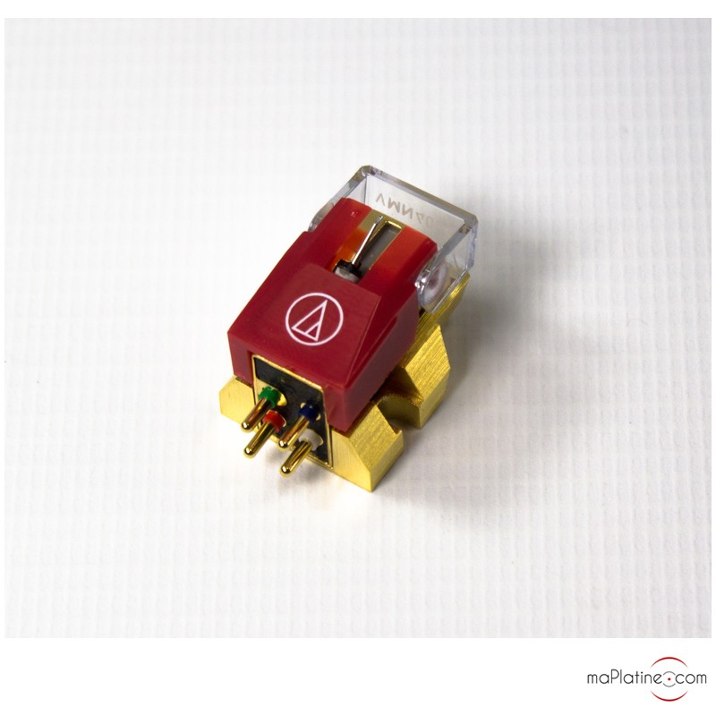

Не буду создавать новую тему, думаю мой вопрос здесь будет уместен. Пришла из-за кордона новая Аудио Техника740. Установил на шел, сделал все регулировки, включил вертак и услышал сильный фон. Самое интересное фон идёт только с этой головкой. С двумя другими полная тишина, проверено на двух корректорах. Решил отключить землю, и о чудо фон пропал, но без земли зафонили две другие головки.
Вопрос знатокам: В чём проблема?
Посмотрите на одном из контактов головки, зелёного цвета,есть перемычка,соединяющая его с корпусом головки?

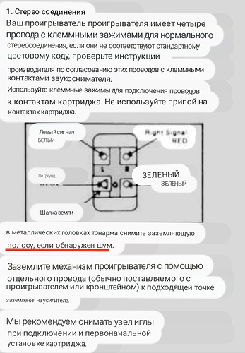

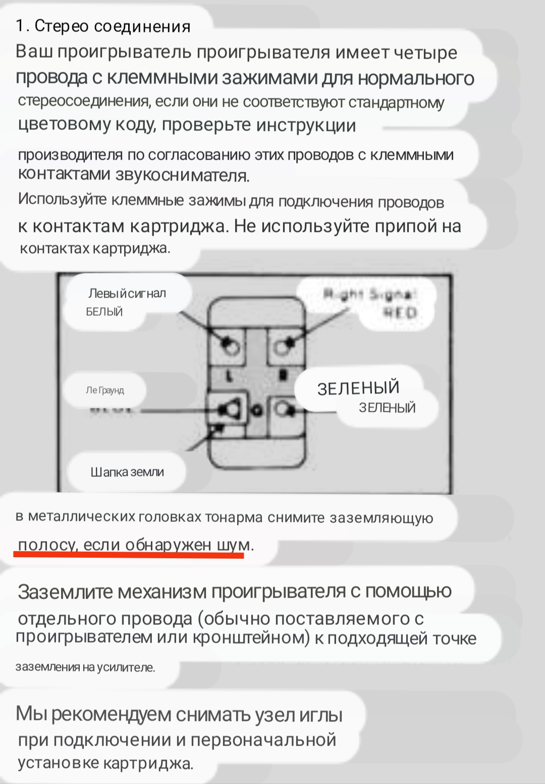

У меня была такая история . С этой перемычкой фонит,если подключить землю, и не фонит без земли. А если ее снять,то фонит уже без земли и не фонит с подключеной землёй. Эта перемычка,как я понял,используется на неметаллических шеллах или тонармах. Если тонарм и шелл металлические,то они уже заземлены,и с этой перемычкой видимо получается какая-нибудь земляная петля… Ну или что-то типа того.Она должна сниматься. Или просто оставить землю неподключенной.
Роман спасибо за подсказку.
Еще, если шелл металлический, то крепежные болты, бывают, контактируют с корпусом головы.
Да шелл металлический, попробую подложить пластиковые шайбы, может поможет.Спасибо.
Тогда и болты надо пластиковые. Просто снимите эту контактную пластинку. Она вставляется в зазор корпуса и одета контакт.

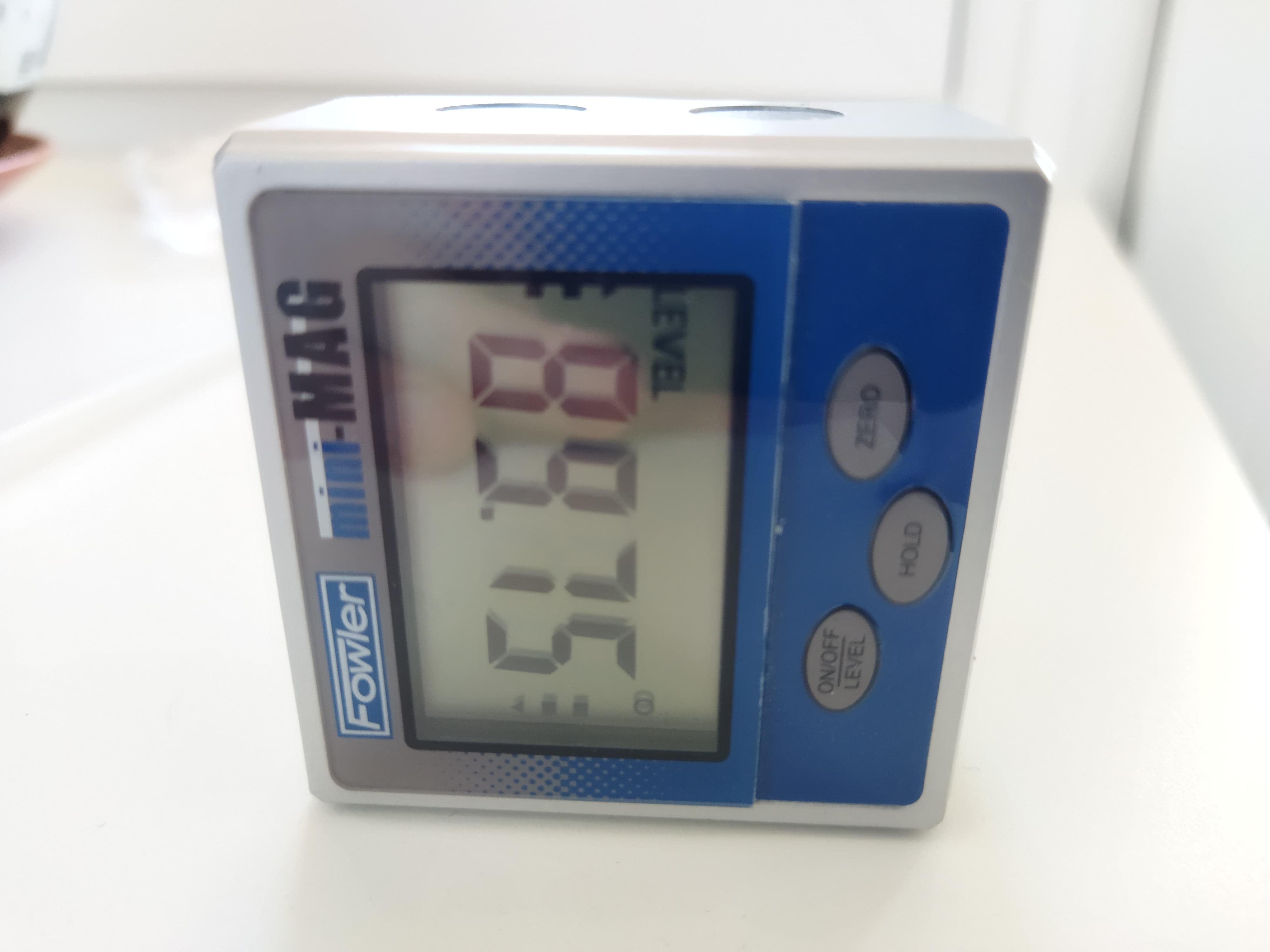

Разжился лет 10 назад таким уровнем Fowler
Хорошая штука, но слишком точная :+)
